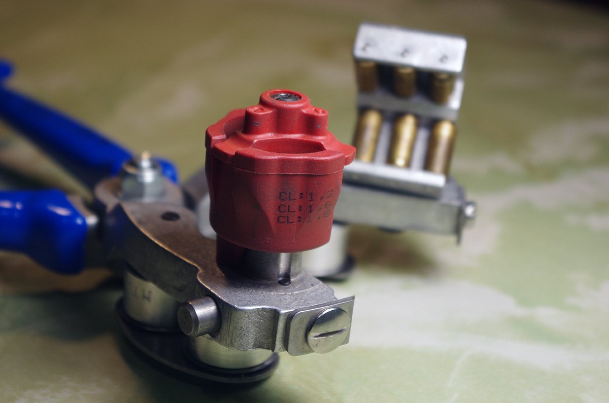

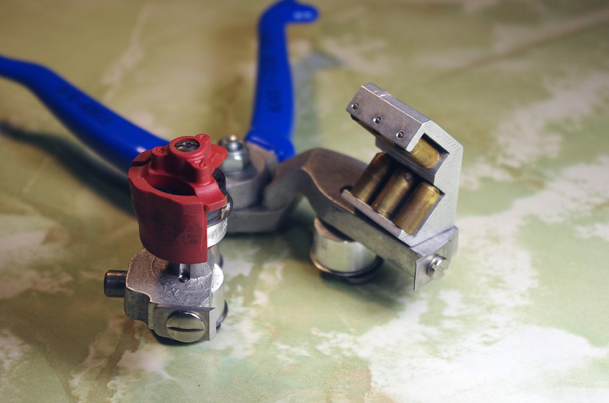

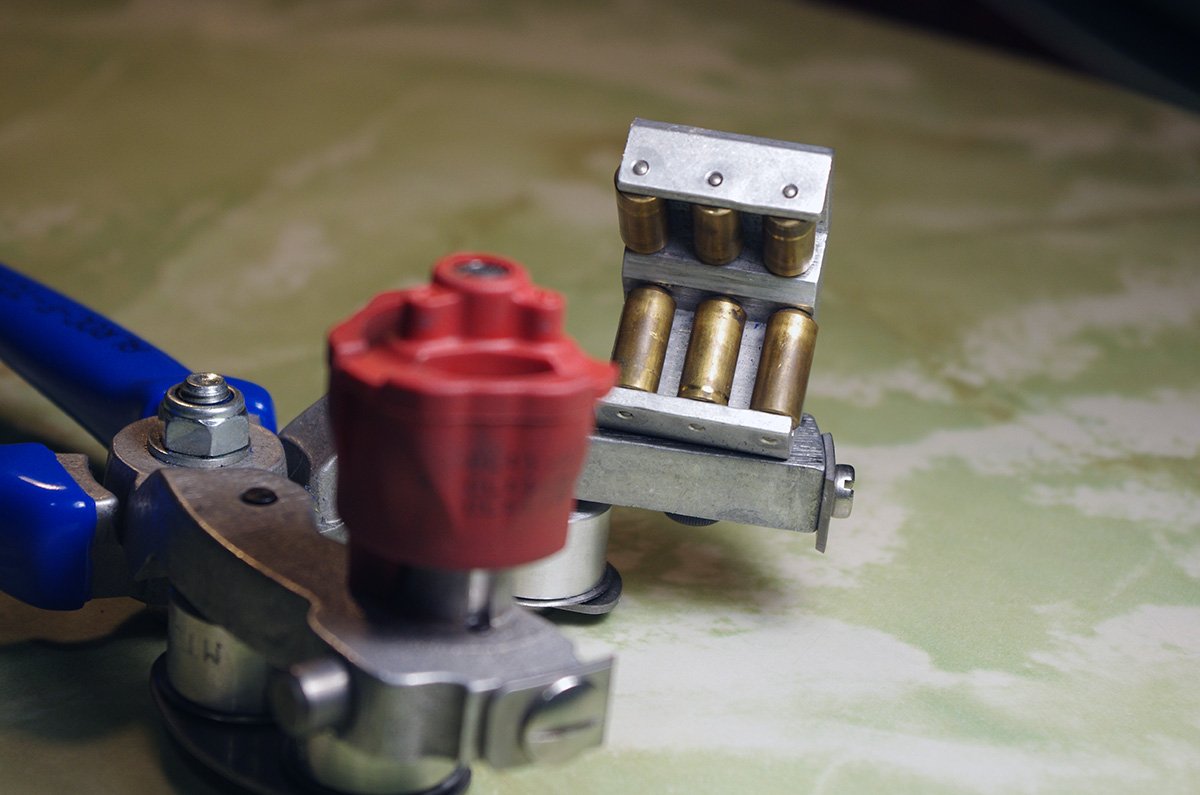

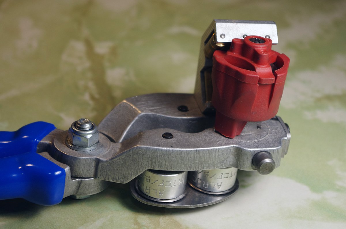

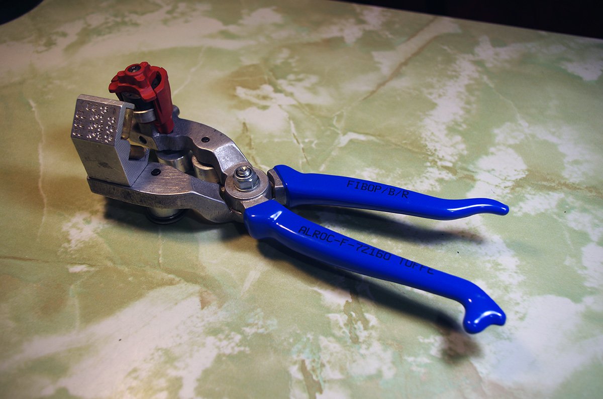

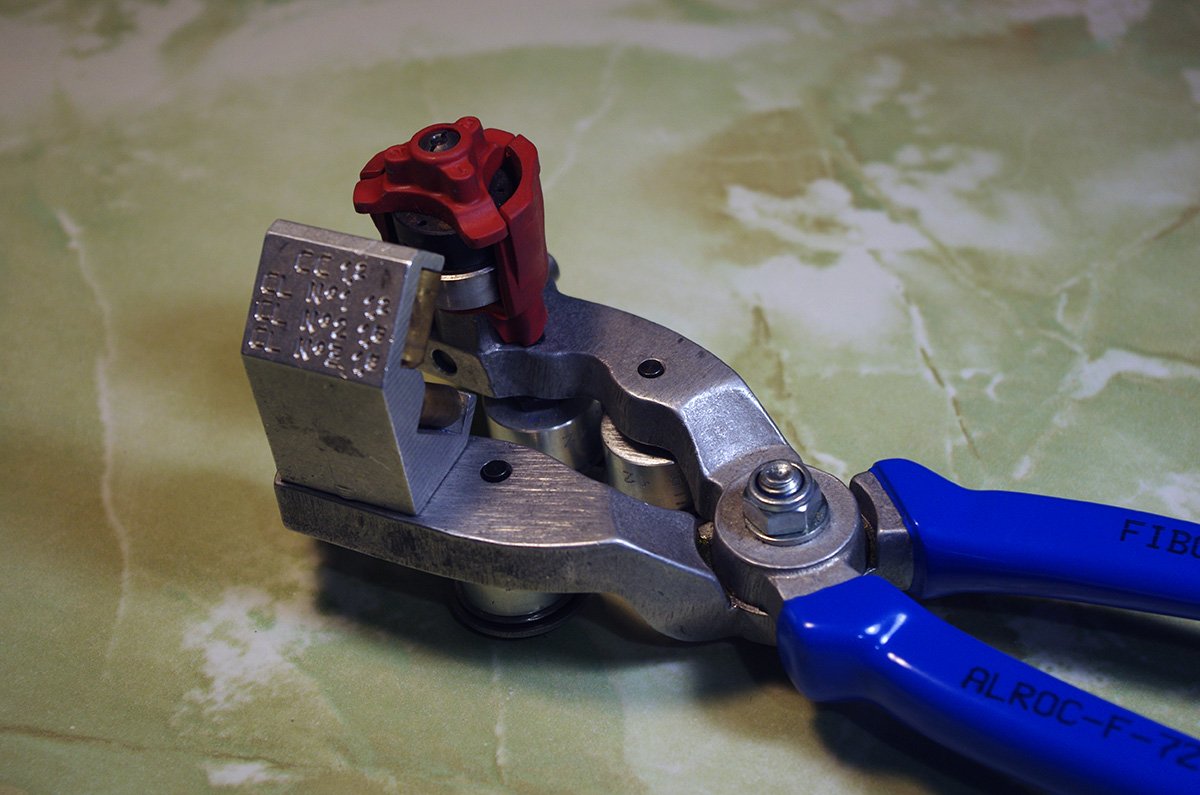

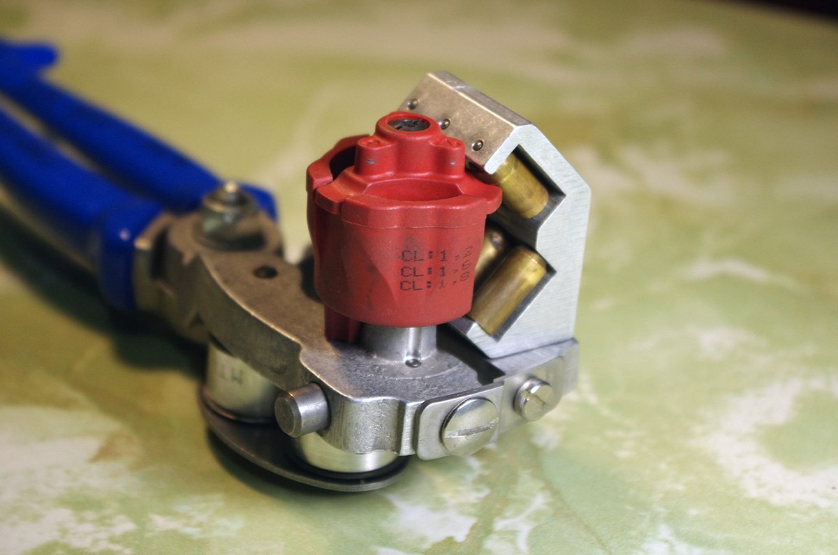

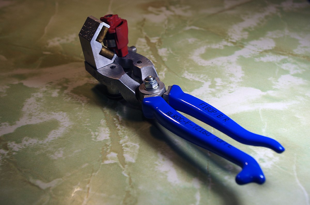

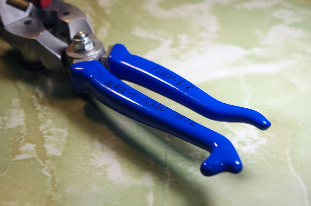

Bachaa Posted October 31, 2018 Posted October 31, 2018 Достоинства: - рез различной глубины (в зависимости от положения ножа) - постоянная глубина реза - переключение на другой нож одним движением - эргономическая рукоятка - небольшой вес - замена карусельной головки нажатием одной кнопки - и как следствие возможность моментально заменить один нож на другой. Недостатки - не работает с кабелем диаметром менее 10 мм - отсутствует отверстие для поводка - отсутствует винт-упор - при максимальном сведении (сжатии) рукояток роликовый блок упирается в режущую головку. фотографии сменной головки ниже по теме https://forum.nag.ru/index.php?/topic/144848-instrument-dlya-vskrytiya-kabelya-alroc-fibopbr/&do=findComment&comment=1512752 Вставить ник Quote

Bachaa Posted November 1, 2018 Author Posted November 1, 2018 Слышали шутку про девушку и деревню :) ? 24 минуты назад, vilemaster1980 сказал: обычным канцелярским ножом за 2-3 минуты. Какие 2-3 минуты. Вы о чем ? Я не просто так пишу про эту железяку. Он реально ОФИГЕННАЯ. 2 секунды. Засекайте. С 15 до 17 секунды на видео. Вставить ник Quote
