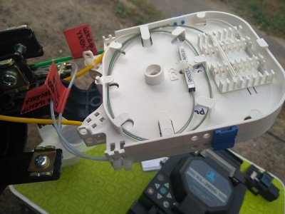

Долгое время не работал с этими муфтами, т.к. не очень нравилась китайская кассета.
Но тут нас сманили очень низкой ценой, а там раз, а кассетка то другая стоит.
Кто еще не пробовал спешите. Эти муфты в Москве по 750 рублей распродают.
Пробовал и со старой кассетой и с новой.
Из старой выпадают и гильзы и волокна.
В новой же наоборот- дубовые ложменты и перебор с лабиринтом.  Большой радиус установки внутренних ограничителей в кассете, тоесть раньше утянутся волокна, уже было)) сама по себе муфта имеет довольно спорный механизм фиксации силовых элементов.
Возможно это после  ССД Л7 так кажется, но в Л7 действительно дохрена может утягиваться волокно (малый круг без ограничителей, просто колечко). Далее, 2-3  делителя вмещаются как родные, тоже кайф конечно..
НО, Кассета в ссд Л7 имеет недостаток- она в комплекте одна,  докупить я не знаю где, пускать в разбор муфту))
Короче приходится переплачивать за этот кусок пластмассы, хотя цена в рознице среди аналогов незначительно выше....если не считать галимый мусор (пон боксы)
