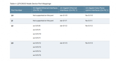

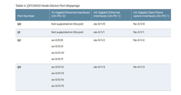

В джуне немного другие правила нежели, чем в циске и на других вендорах.
Есть порт 1\10g его в конфиге можно прописать как
set interfaces xe-0/0/0 это 10g порт
А если нужно 1G
set interfaces ge-0/0/0
@Sergey M. Я в вашем конфиге не вижу порт у вас в транке или в нативе.
show vlans
@Sergey M. Возможно для вашей модели есть ограничения по портам.
show chassis hardware

admin@EX4550# show interfaces
admin@EX4550# show vlans
Как писал выше тут другая механика по портам
Это один и тот же физический порт, только первый это 10g, а второй 1g.
В конфиге должно быть, что-то одно схема с 40 и 4х10 думаю аналогичная.
Подпишите в конфиге порты так будет проще вам, по крайней мере мне это помогло  с похожей(1g и 10g)  проблемой разобраться на мх.
