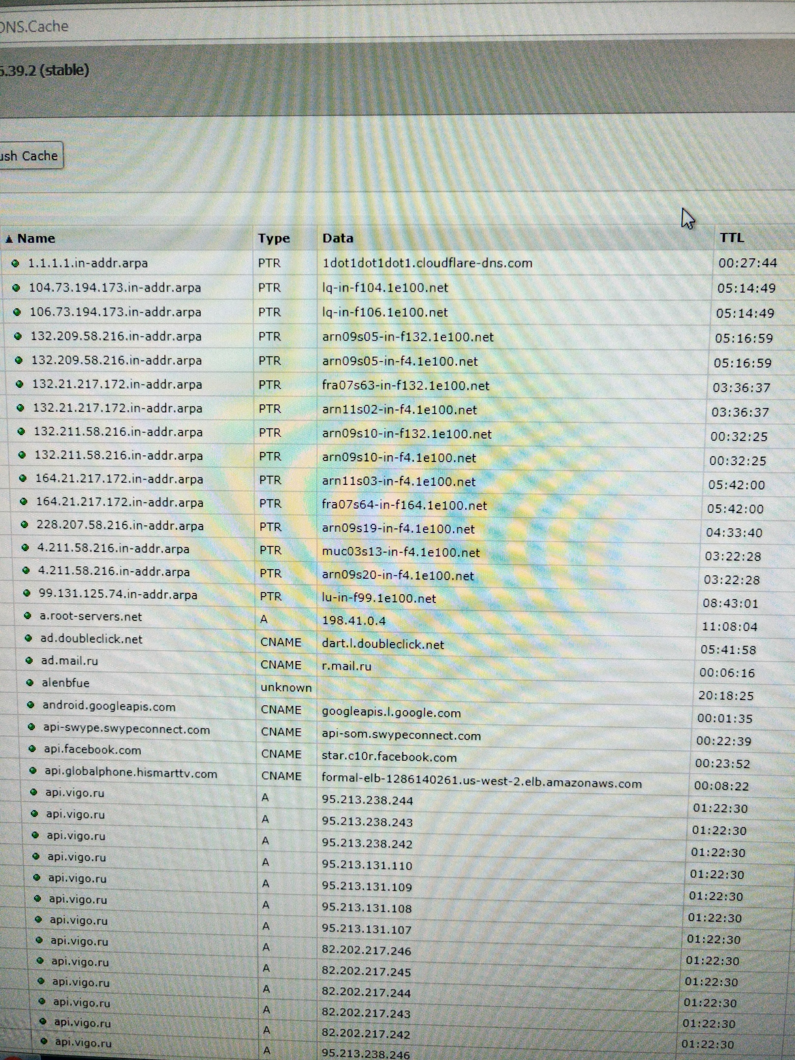

Здравствуйте. Проблема в самопроизвольном появлении записей в статик днс, сайты перестают грузиться, после сброса все работает как следует. В логах ничего не увидел, с какой стороны эта проблема?

Большой список, просто портянка там что-то и с андройдом было связано 1tv  кажется какой-то, я очистил уже и не сделал сриншот. при повторении выложу. это уже третий раз в этом месяце в разных местах

Заблокировал на input все кроме внутренней сети и впн для управления, проблема та же. часть сайтов открывает, часть нет.
oiM8JGAcRGw.jpgtUNoei7BmS0.jpgGxmnpTHi0jw.jpg  прошивку, экспорт и ip сервис к сожалению сейчас не смогу выложить
возможно проблема не в этом. но недели три назад та же хрень была на моем домашнем роутере и очистка кэша помогла, тут же после этого сразу все возвращается (записи и неработоспособность
ВАЖНОЕ ДОПОЛНЕНИЕ- проблема не со статик днс, а с кэшем
Хехе, это ж из разряда и не выиграл, а проиграл...
Ну вообще ж разные списки, кэш заполняется из ответов DNS серверов на ваши запросы.
Попробуйте прописать в IP - DNS - Servers что-нибудь типа 8.8.8.8/8.8.4.4 или 1.1.1.1/1.0.0.1
А Use Peer DNS отключите, если используется.
Хотя как-то не очень уверен, что проблема именно в DNS.

используются 8.8.8.8 и 8.8.4.4, use peer dns отключал. после блокировки Input эти записи стали появляться меньше. на домашнем компе проблема решилась, а в этой ситуации (рабочей) все так же.
Ip-Service все по дефолту, не менялось ничего ни в одном случае
Если используется микротик как DNS сервер (точнее сказать кэширующий прокси), в кэше обязательно будет куча записей, это более чем нормально. Зачем нужен кэш, нужно объяснять ?
Записи там не от фонаря, а те, что (в вашем случае) DNS гугла выдает. Произвольный адрес туда не прописать, в RouterOS и команды нет такой, только очистка (как и должно быть в случае кэша).
Однако надо закрывать доступ к нему снаружи, просто чтобы не создавалась лишняя нагрузка на роутер.
В дефолтовом конфиге именно так, input закрыт с WAN весь, кроме icmp.
Возьмите какой-либо проблемный сайт, DNS микротика и внешние DNS должны выдавать одинаковые адреса для него.
Напр. запрос "nslookup site.ru 192.168.8.1" (или какой у вас адрес) для микротика, и "nslookup site.ru 9.9.9.9" для DNS сервера quad9.
