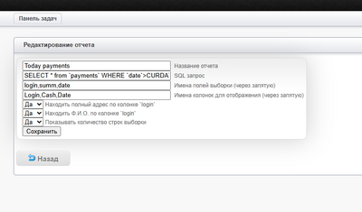

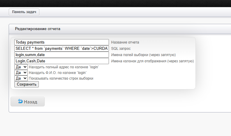

rliskov Posted June 12 Posted June 12 Хм! Перерыл все wiki Ubilling не нашел упоминание об яхонте. Возможно вы имеете в виду модуль "Мастер отчетов" ? В модуле можно задать параметры выборки из базы sql А нет! Соврал, плохо искал! https://local.com.ua/forum/topic/93839-релизы-ubilling-2017/page/9/ Вот только я так понимаю, что никто не использует Ubilling+СОРМ. Вставить ник Quote
