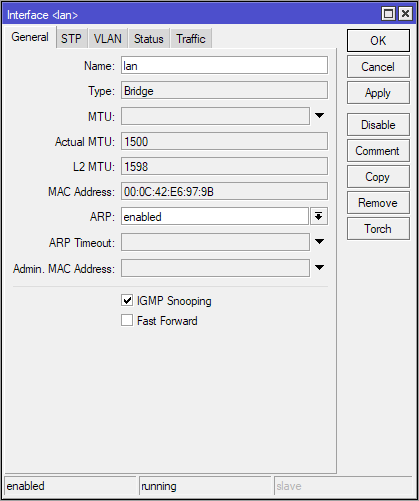

DRiVen Posted March 14, 2018 Posted March 14, 2018 /interface bridge set name=local_bridge igmp-snooping=yes (на прошивке 6.41.3) Вставить ник Quote
sandr502 Posted March 27, 2018 Author Posted March 27, 2018 (edited) @DRiVen Огромное спасибо, мил человек. Как долго микротик к этому шел, и о чудо, работающий снупинг. немного поправлю команду - /interface bridge set ИМЯ_МОСТА igmp-snooping=yes Я так понимаю, это еще в тестовом режиме, так как в winboxe я этого не нашел. Edited March 27, 2018 by sandr502 Вставить ник Quote
DRiVen Posted March 27, 2018 Posted March 27, 2018 Тестовый период для igmp-snooping-а закончился с переходом в ветку current, у МТ много чего только через консоль конфигурится, и это вполне нормально. А как называть локальный бридж - это как кому угодно. Вставить ник Quote
sandr502 Posted March 27, 2018 Author Posted March 27, 2018 5 минут назад, DRiVen сказал: а как называть локальный бридж - это как кому угодно. У вас слово "set" там пропущено, мало ли кому пригодится. Вставить ник Quote
