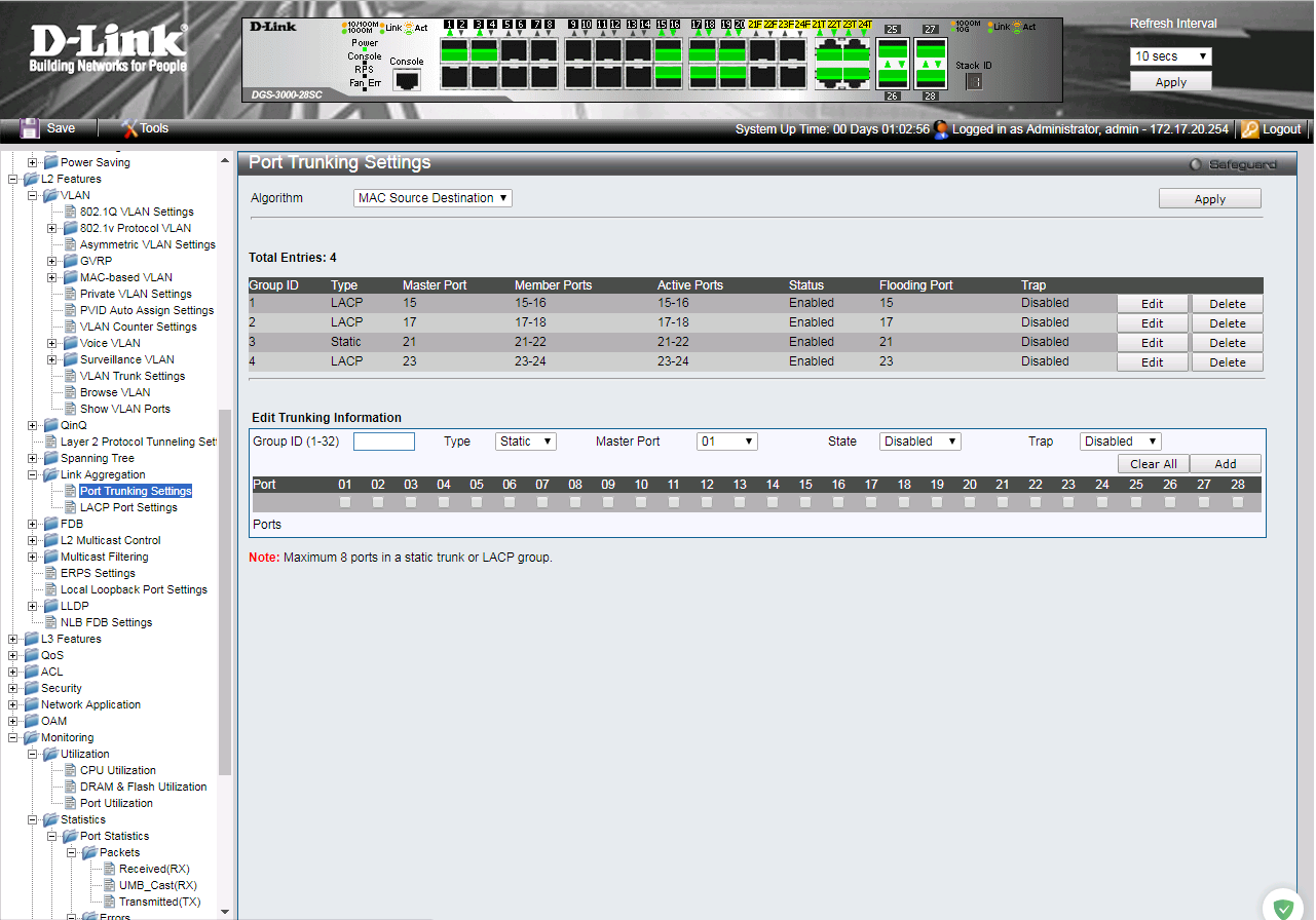

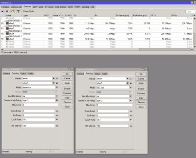

Есть такая проблема у меня Link Aggregation. Кто еще может сталкивался ccr-1016 + dgs-3000-28sc не разделяет трафик между интерфейсами в режиме 802.3ad LACP 1 vlan id 50 на портах 21-22. На 23-24 много vlan id там разделяет но как то не равномерно. На скрине видно какое равномерное на ether2 и ether3 и неравномерно на ether4 и rther5.
Может кто уже победил проблему и подскажет реально или нет завести такую конфигурацию?
Так он и не должен равномерно распределять нагрузки. Это тебе не 802.3ad с THP L3 L4. Из-за этого LACP l2 имеет потерю в среднем в 10-30% у 3-4 уровней потери в районе 1-5% от суммарной пропускной способности.
т.е. принцип тут следующий, сначала у тебя до упора забивается первый канал, а на остальных координация устройств, потом забивается 2й канал, 3 и т.д., но в отличие от современных LACP L3/L4 тут не происходит сегментации сессий. Поэтому если у вас приковая практическая нагрузка будет 80% от суммы пропускных способностей каждого в отдельности - это оч хороший показатель.
