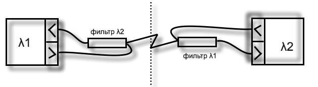

Вобщем на ночь глядя решил подумать. Имеется трасса 88 км 18дб, есть одно волокно, хочу 10г
cwdm модули по устройчивости к дисперсии имеют 1400пс/нм и вроде как не подходят
ZR и dwdm модули 1600пс/нм подходят.
На ZR 1550 модулях и циркуляторах не завелось, мешают отражения.
Из того что лежит в ящике стола на ночь глядя нарыл вариантик. есть модули dwdm и рассыпухой фильтры.
Вроде работать должно и отражений нигде нет, я прав?
Что за отражения мешают, от коннекторов? Используйте коннекторы APC, чтобы их не было.
Собственно, циркуляторы обычно с такими коннекторами и поставляются, в той части что в волокно смотрят.
Запускал аналогичную схему на CWDM - все работало..
Ах если бы все было так просто)))

 SFP+ WDM ZR редкий зверь, у меня желание решить поставленную задачу на имеющихся компонентах.

спасибо, завтра попробую на живом линке
ЭЭ!!  На живом линке надо две лямбды!  Указанная выше схема - работает только на пустом волокне.
