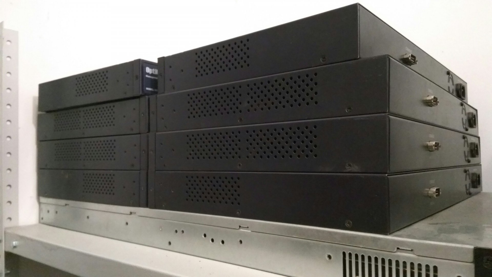

vurd Posted January 24, 2018 Posted January 24, 2018 Поискал. Не нашел. Свитчи заберете?) Вставить ник Quote
belokuriha Posted January 29, 2018 Posted January 29, 2018 В 24.01.2018 в 21:53, vurd сказал: Поискал. Не нашел. Свитчи заберете?) Что за свитчи ? под ними сервер , марка ? Вставить ник Quote
sol Posted January 29, 2018 Author Posted January 29, 2018 Нет, забирать пока не буду. А какова цена, к стати? Вставить ник Quote
