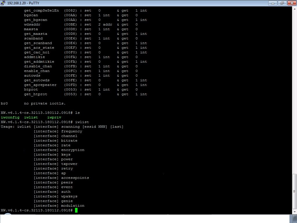

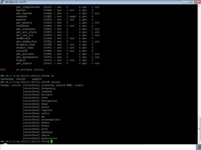

sm8 Posted January 26, 2018 Author Posted January 26, 2018 (edited) запуск файла дебиан-бинари вывел ошибки по отдельности установил каталоги data control в дате три файла установки разрешений запускаются см картинку но как говорится маловато будет Edited January 26, 2018 by sm8 Вставить ник Quote
NewUse Posted January 26, 2018 Posted January 26, 2018 (edited) 5 часов назад, sm8 сказал: запускаются см картинку но как говорится маловато будет В смысле маловато?, что Вы хотели, то и получиле, я говорил о возможной несовместимости драйвера. Программа запустилать и работает, а то что драйвер не имеет поддержки mac80211 -- так он никому ничего не должен, на опенВрт с 90% будет так же. По этому я спрошу ещё раз, а чего собственно Вы добиваетесь? и перечитайте ВНИМАТЕЛЬНО все мои сообщения. хотя не, посмотрел скрин --- там же всё написано, необходимы аргументы команде. посмотрел ещё внимательнее -- вы используете iwlist который входит в состав AirOS, тот который вы поставили надо запускать, указав явный путь например: ./iwlist Edited January 26, 2018 by NewUse Вставить ник Quote
NewUse Posted January 26, 2018 Posted January 26, 2018 5 часов назад, sm8 сказал: запуск файла дебиан-бинари вывел ошибки по отдельности установил каталоги data control в дате три файла установки Да, необходимые бинарники лежат внутри архива data.tar.gz Вставить ник Quote
