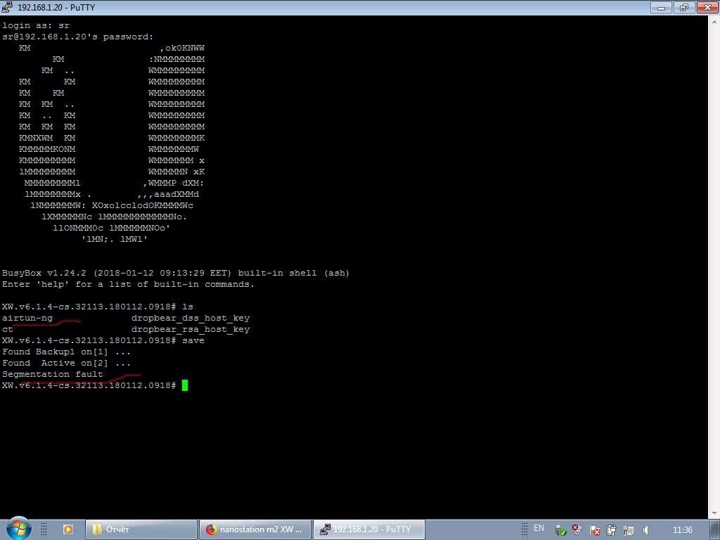

sm8 Posted January 22, 2018 Author Posted January 22, 2018 (edited) прошил v6.1.4-cs.32113 (XW) запись возможна в тмп и persistent при запуске файла опять ошибка lyne 1: syntax error: unexpected word (expectiong ")") после загрузки файлов давал команду save, отключил, включил антенну файлы закаченые в тмп или persistent не сохранились. /etc/persistent директория где файлы должны сохраняться? команды тфтп из виндовс понятны, при запуске файла pytty предлагает скачать с сылки типа http://file.com/file.gz как в пути подставить в tftp эту сылку? Edited January 22, 2018 by sm8 Вставить ник Quote
sm8 Posted January 22, 2018 Author Posted January 22, 2018 (edited) save - bus error выдаёт до этого segmentatia falure красным файл закачен, но не сохраняется Edited January 22, 2018 by sm8 Вставить ник Quote
NewUse Posted January 22, 2018 Posted January 22, 2018 (edited) ну при чём здесь эирос или опенврт? у Вас две проблемы, одна с тем, что Вы не можете разобраться с виндой, вторая в ошибке в файле скрипта или несовместимости последнего с ash. помещать файл необходимо в /etc/persistant, в /tmp или в /var сохраняться не будет. напрочь не понял какое отношение putty имеет к tftp да, я не помню точно, возможно необходимо в веб-морде разрешить пользовательские скрипты Edited January 22, 2018 by NewUse Вставить ник Quote
sm8 Posted January 23, 2018 Author Posted January 23, 2018 (edited) провёл эксперимент winscp закачал файл изображения winscp закрыл, pytty открыл /etc/persistent команда save всё прошло без ошибок выключил станцию включил и в директории файл закаченный остался то есть сработало. теперь openwrt судя по ютубе позволяет запускать стороние приложения а вот аирос из тестированых из 5 файлов только один запустился, попробую ещё конечно терять прошивку и станцию в случае сбоя не хочется попробовал с исполняемым файлом то же самое и получил = bus error, затем поменял права по максимуму = segmenteation falure. файл не сохранился Edited January 23, 2018 by sm8 Вставить ник Quote
NewUse Posted January 23, 2018 Posted January 23, 2018 (edited) содержимое файла покажите, и установите права rw-r-r если Вы бинарник пытаетесь скопировать, то он работать не должен, если был скомпилирован не под ar71xx... Ну и читайте что пишет в ошибках, ash это не bash, скрипты с дэсктопа могут не работать, с опенврт всё должно запускаться. Edited January 23, 2018 by NewUse Вставить ник Quote
