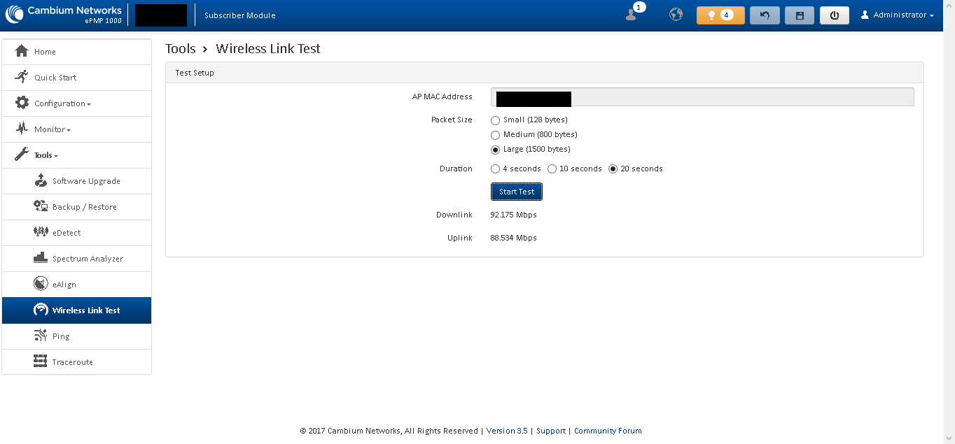

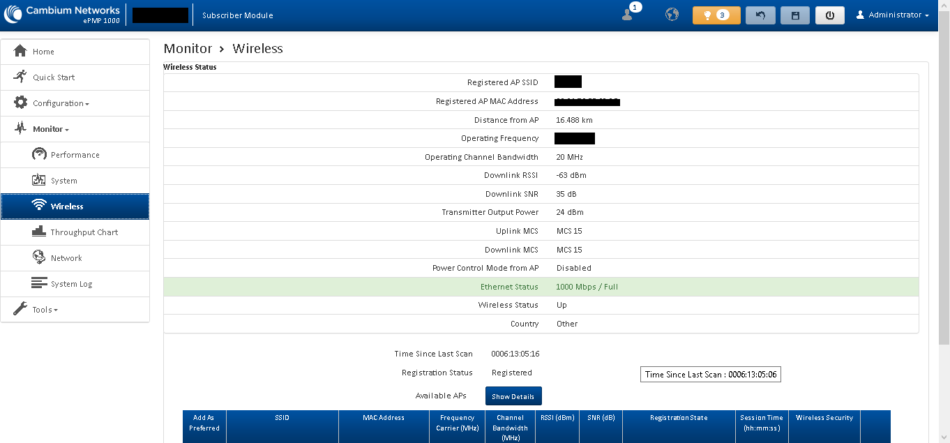

Crazy_Max Posted December 6, 2017 Posted December 6, 2017 Ответы в картинках, реальная сеть, nLOS всё как у топикстартера: Параметры линка: Тест скорости: Так как сеть живая и есть живой трафик "сжульничал" и тестировал большими пакетами.
Saab95 Posted December 7, 2017 Posted December 7, 2017 Если вместо коммутатора поставить маршрутизатор, качество канала станет лучше. Т.к. будет не один L2 канал, где пакет может потеряться в двух пролетах, а два независимых канала. Интернет так и построен.
