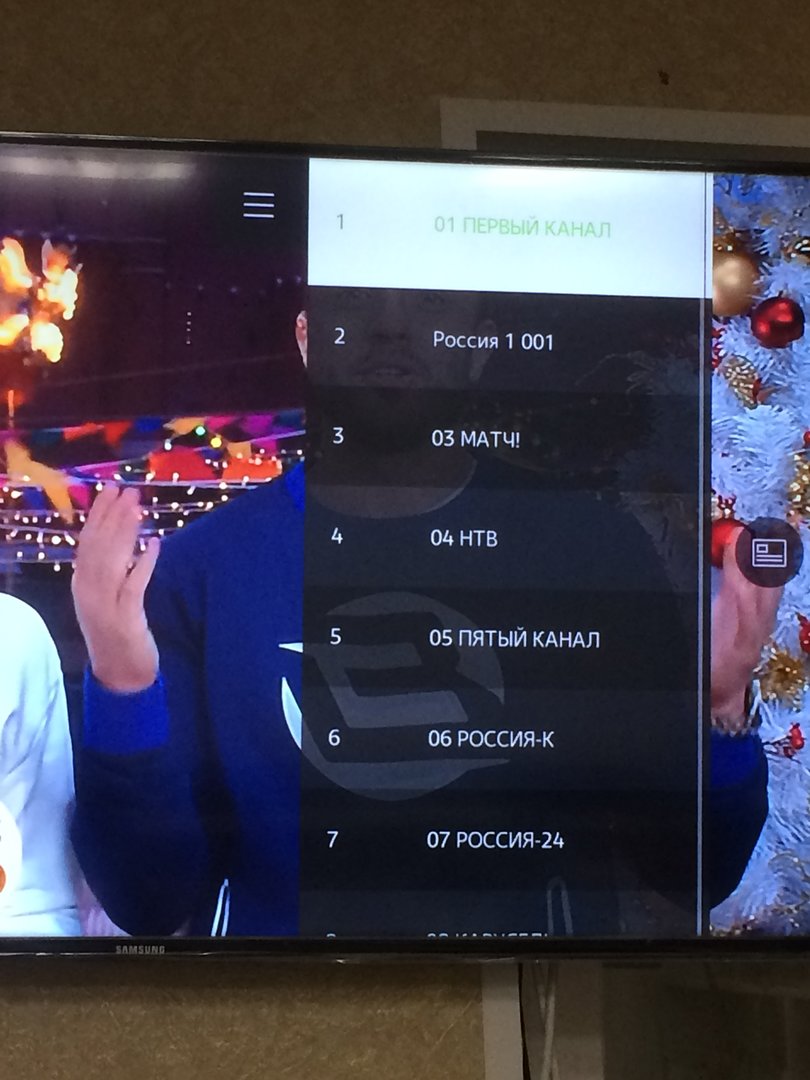

AlexSem Posted January 12, 2020 Posted January 12, 2020 @vidis На NDS3344C при вводе русского названия на конечных устройствах иероглифы отображаются. Софт 2019 года Вставить ник Quote

vidis Posted January 13, 2020 Posted January 13, 2020 3316 и 3332 только что проверил - как с приходящим названием так и вбитым вручную - никаких проблем - ТВ Самсунг 400 платформа - там работало если приходящий кирилик 3232 - с внешним EPG сервером Вставить ник Quote

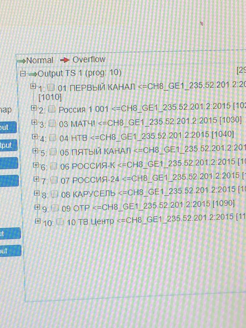

AlexSem Posted January 13, 2020 Posted January 13, 2020 Если на него загонять канал уже с русским названием, то модулятор видит название китайскими иероглифами. Если эти же иероглифы скопировать в название канала уже на выходе, то устройства видят непонятные символы. Если же название канала отредактировать вручную на русский язык, то конечные устройства тоже видят непонятные символы, но уже другие, естественно Вставить ник Quote
vidis Posted January 13, 2020 Posted January 13, 2020 Теребите продавца или подайте с наружного генератора. Вставить ник Quote
