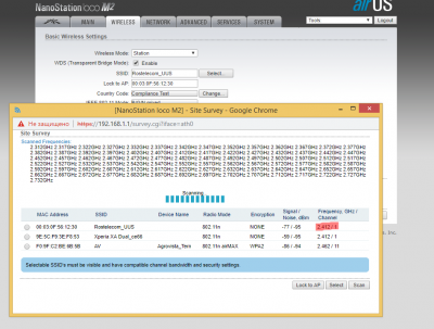

sergey92 Posted September 11, 2017 Posted September 11, 2017 В рамках программы устранение цифрового неравенства Ростелеком поставил в WiFi точки доступа в маленьких н.п. с очень привлекательными тарифами. Стоит задача подключиться к такой AP с помощью Ubiquiti Nanostation loco m2 Если кто в курсе чтобы подключиться в WIFI ростелекома нужно добавить в прошивку wpa_supplicant v2.1 . Один умелец добавил сертификат в прошивку и NN M2 подключается. Но была модифицирована прошивка под XM . Новые аппараты не дружат с ней, если кто знает или умеет сделайте так же с прошивкой XW. Вот ссылка на статью прикреплена модифицированная прошивка. Крин Wreless XM_k5.5_r5.5_11.160303.1221.bin Вставить ник Quote

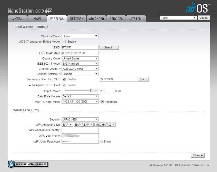

Evgenoo Posted October 12, 2017 Posted October 12, 2017 В 24.09.2017 в 12:37, sergey92 сказал: Удалось подключиться с прошивкой XW 6.0.7 на XW 6.6.1 не получилось подключиться, не получает IP от вышки. Вы не подскажете как настроили loco M2? Вставить ник Quote
NewUse Posted October 12, 2017 Posted October 12, 2017 Поставьте 6.0.7 И дату старта на текущий день установите и время настройте. Вставить ник Quote

Evgenoo Posted October 13, 2017 Posted October 13, 2017 3 часа назад, ii_blag сказал: по 10-ке выписывают за 49 р. c 1 августа услуги ТД Ростелеком бесплатны Спасибо за советы, удалось подключиться, но не сразу. В итоге получилось по следующему алгоритму: сброс Loco до заводских настроек, настройка даты, подключение к открытой сети RTOpen, получение адреса типа 100.X.X.X, подключение к RTWifi. Вставить ник Quote

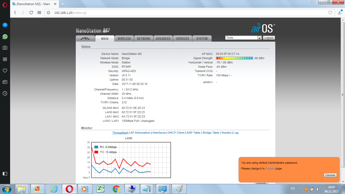

ly_46 Posted November 7, 2017 Posted November 7, 2017 (edited) Доброго времени, парни! Вчера работал дома по повышению его благосостояния. Потребовалось отключить электроэнергию в щите. После включения обнаружилось отсутствие доступа у сети через nanostation М2 и ростелеком. Грешил на прошивку. Сбросил всё к девственному состоянию, залил как было: старая версия сток прошивки XM.v5.5.11, а затем поставил мод прошивку через tftp2, изменил настройки на вкладках Wireless (пароль и логин верные) и Network (в режиме Bridge). В результате, показатель качества передачи данных Transmit CCQ - не определяется и отсутствует доступ у сети Такой же результат и в режиме Router :( В чём может быть причина? Сегодня попытаюсь поставить прошивку 6.0.7 (скачал и более новые версии) и уменьшить мощность А в чем разница между ХМ и ХW ? Edited November 7, 2017 by ly_46 Вставить ник Quote
