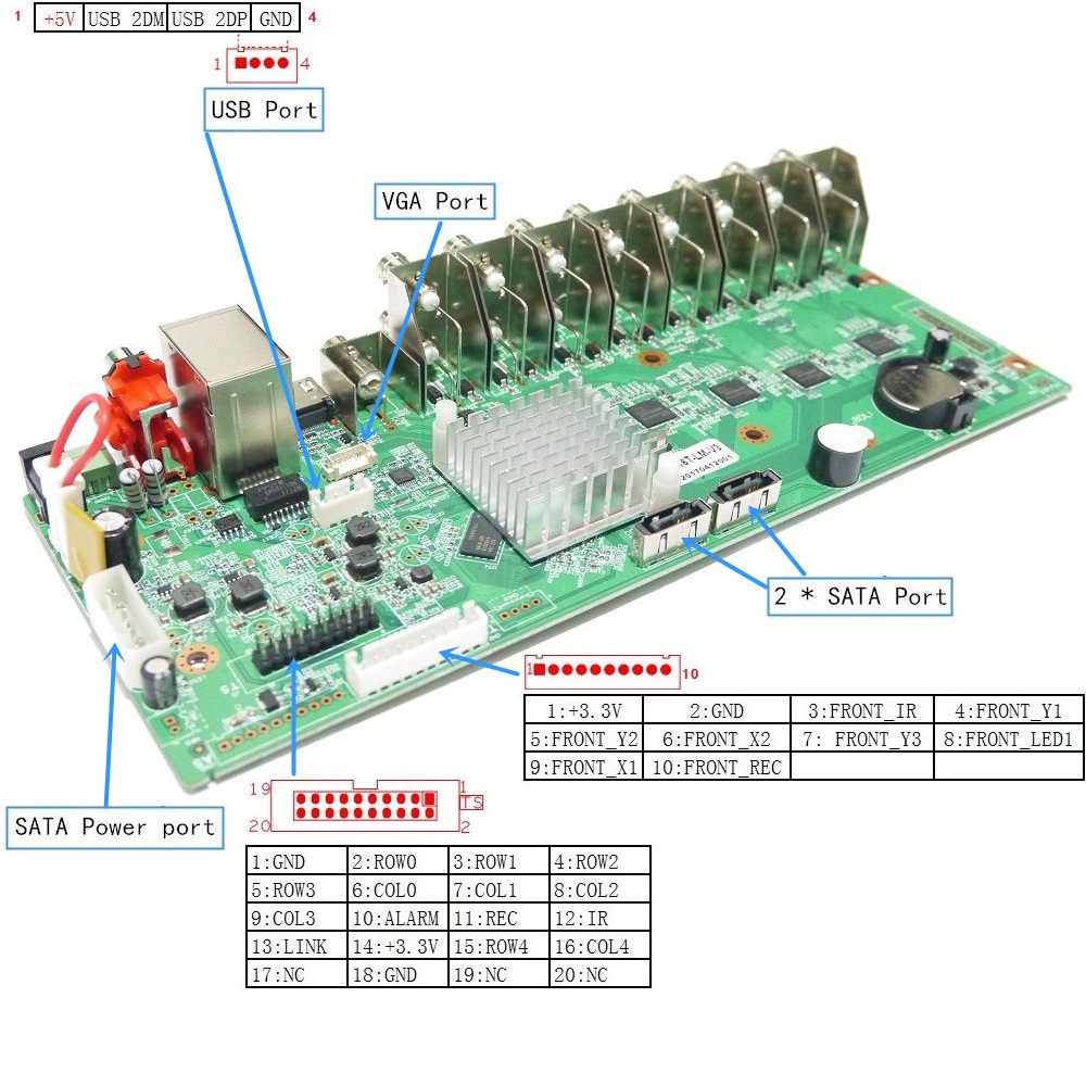

stas_k Posted June 28, 2017 Posted June 28, 2017 И как быть? Попробовать подцепить IR датчик к контактам 1,3,2 однорядной, ИЛИ 14, 12, 18 двухрядной гребенки? Может кто что посоветует? Не выпендриваться, управлять по сети, через ethernet не только из любой точки дома, но и из любой точки мира? Вставить ник Quote

burann Posted June 29, 2017 Author Posted June 29, 2017 (edited) И кто мне сможет объяснить, для чего на новой плате 2 разъема. Один 10 контактный, белый. Длина ~ 23 мм Второй 20-ти контактный черный. Длина ~20 мм Последний TS скорее всего идет на переднюю панель. А что означают надписи на белом? Edited June 29, 2017 by burann Вставить ник Quote

stas_k Posted July 2, 2017 Posted July 2, 2017 да, а разве нет? Во всяком случае на каком форуме, мужик так делал.. панель тут не при чем. распознаванием сигналов занимается процессор на основной плате. Вероятность такого события (совпадение кодов) намного меньше 1%. вероятность удачи не 1%, я думаю, а около 10% И какое решение может быть, чтобы получить требуемое (см. выше) попробовать подцепить IR датчик к контактам 1,3,2 однорядной, ИЛИ 14, 12, 18 двухрядной гребенки Вставить ник Quote

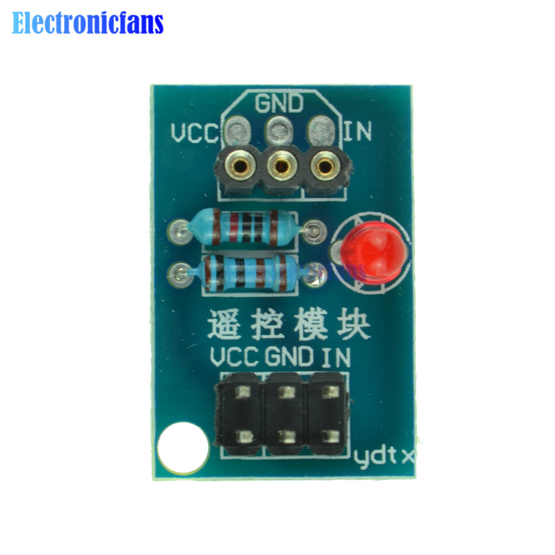

straus Posted July 2, 2017 Posted July 2, 2017 Обязательно подцеплю. Именно так я и думал. имеется ввиду, датчик от некого регистратора с пультом? Или покупать в онлайне что-то отдельно? На датчике 3 контакта? Да практически любой стандартный трёхконтактный. В принципе они бывают на разные несущие частоты (36/38/56 кГц), но 36 и 38 как правило работают на соседней частоте. Продаётся в магазинах радиодеталей. И ещё они бывают на разное напряжение питания - 3.3 В и 5 В. Вставить ник Quote

stas_k Posted July 3, 2017 Posted July 3, 2017 Обязательно подцеплю. Именно так я и думал. имеется ввиду, датчик от некого регистратора с пультом? Или покупать в онлайне что-то отдельно? На датчике 3 контакта? "Датчики", IR приемники, в общем то стандартные, я выше приводил пример. Можно пойти в ближайший магазин и купить там за 30-50 рублей, можно взять ИК приемник из любой не нужной железки, на помойке из старого телевизора например. Можно заказать онлайн. На датчике 3 контакта gnd, vcc, out. Соединяешь соответственно; gnd -> 2, vcc -> 1, out -> 3 однорядной, ИЛИ gnd -> 18, vcc -> 14, out -> 12 двухрядной гребенки. У меня есть новый радио пульт с датчиком. пульт обучаемый. Если бы у меня был только пульт, работающий с этим регом, я бы обучил свой пульт, пристроил бы датчик и наверное, бы все заработало......... наверное бы. ;-))) Обучаемый как? Если можно в этот пульт ввести с клавиатуры код каждой кнопки, то можно написать письмо продавцу регистратора и запросить у него подробности, список совместимых пультов, список команд с кодами (кнопка 1 = 004536782934049, кнопка 2 = 004536782938550), И что? Ведь нужен пульт. Или я не так что-то понимаю? Но ведь у тебя же уже есть, как то настроенный, пульт. с вероятность 10% этот регистратор поймет эти уже запомненные команды. Я смотрел, в программе регистратора есть выпадающая графа со списком подключаемых "панелей". Я полагаю, что это и есть они. Там в списке штук 7-9.. Точно не помню. Скорее всего, имеется в виду другая "панель": специальная очень крепкая клавиатура для отважных смелых охранников, подключаемая отдельным проводом. там на ней специальные кнопки и джойстик для управления управляемыми камерами. Вставить ник Quote

burann Posted July 3, 2017 Author Posted July 3, 2017 (edited) Ну вот порыскал: https://ru.aliexpress.com/item/Free-shipping-IR-Infrared-Obstacle-Avoidance-Sensor-Module-for-Arduino-Smart-Car-Robot-3-wire-Reflective/32417246826.html?spm=2114.03020208.3.2.FN7Mz2&ws_ab_test=searchweb0_0,searchweb201602_4_10152_10065_10151_10068_10084_10083_10080_10082_10081_10301_10110_10136_10137_10111_519_10060_10112_10155_10113_10114_437_10154_10056_10055_10054_10182_10059_303_100031_10099_10078_10079_10103_10073_10102_10169_10189_10052_10127_10053_10142_10107_142_10050_10125_10051,searchweb201603_16,ppcSwitch_3_ppcChannel&btsid=88b865e4-c970-4da5-bc27-9b6da5784235&algo_expid=56e31928-d295-4f03-8a52-1c71a04069ef-0&algo_pvid=56e31928-d295-4f03-8a52-1c71a04069ef https://ru.aliexpress.com/item/10pcs-Lot-Universal-IR-Infrared-Receiver-Sensor-Module-1838-TL1838-VS1838B-38Khz-Diode/32452383491.html?spm=2114.03020208.3.137.WaxCVV&ws_ab_test=searchweb0_0,searchweb201602_4_10152_10065_10151_10068_10084_10083_10080_10082_10081_10301_10110_10136_10137_10111_519_10060_10112_10155_10113_10114_437_10154_10056_10055_10054_10182_10059_303_100031_10099_10078_10079_10103_10073_10102_10169_10052_10127_10053_10142_10107_142_10050_10125_10051,searchweb201603_16,ppcSwitch_3_ppcChannel&btsid=e48baaf2-640c-43d2-9416-c5ff4bf2c057&algo_expid=3843df2a-f311-46ff-94a4-9ed07b10b626-20&algo_pvid=3843df2a-f311-46ff-94a4-9ed07b10b626 Здесь пульт и датчик https://ru.aliexpress.com/item/Free-Shipping-Encoding-IR-RC-Module-HX1838-N-Receiver-Set-for-Raspberry-Pi/32623215148.html?spm=2114.03020208.3.208.WaxCVV&ws_ab_test=searchweb0_0,searchweb201602_4_10152_10065_10151_10068_10084_10083_10080_10082_10081_10301_10110_10136_10137_10111_519_10060_10112_10155_10113_10114_437_10154_10056_10055_10054_10182_10059_303_100031_10099_10078_10079_10103_10073_10102_10169_10052_10127_10053_10142_10107_142_10050_10125_10051,searchweb201603_16,ppcSwitch_3_ppcChannel&btsid=e48baaf2-640c-43d2-9416-c5ff4bf2c057&algo_expid=3843df2a-f311-46ff-94a4-9ed07b10b626-29&algo_pvid=3843df2a-f311-46ff-94a4-9ed07b10b626 https://ru.aliexpress.com/item/Infrared-Remote-Control-IR-Receiver-Module-DIY-Kit-HX1838-For-Raspberry-Pi/32672190498.html?spm=2114.10010208.1000014.6.LvEmSh&traffic_analysisId=recommend_3035_3_83075_iswiall&scm=1007.13338.83075.0&pvid=c202a0f7-18b7-4842-9f9e-0451c8864b6b&tpp=1 https://ru.aliexpress.com/item/Hot-Selling-New-Infrared-IR-Wireless-Remote-Control-Module-Kits-For-Arduino-Wholesale/32581806401.html?spm=2114.10010208.1000014.8.LvEmSh&traffic_analysisId=recommend_3035_4_83075_iswiall&scm=1007.13338.83075.0&pvid=c202a0f7-18b7-4842-9f9e-0451c8864b6b&tpp=1 вот тут вроде подробнее https://ru.aliexpress.com/item/HX1838-For-NEC-Code-Infrared-Remote-Control-module-DIY-Kit/2038550268.html?spm=2114.10010208.1000014.8.DpKehu&traffic_analysisId=recommend_3035_null_null_null&scm=1007.13338.84782.000000000000000&pvid=8c1e7bc5-8773-48de-bf28-b3870c56fa66&tpp=1 Edited July 3, 2017 by burann Вставить ник Quote
