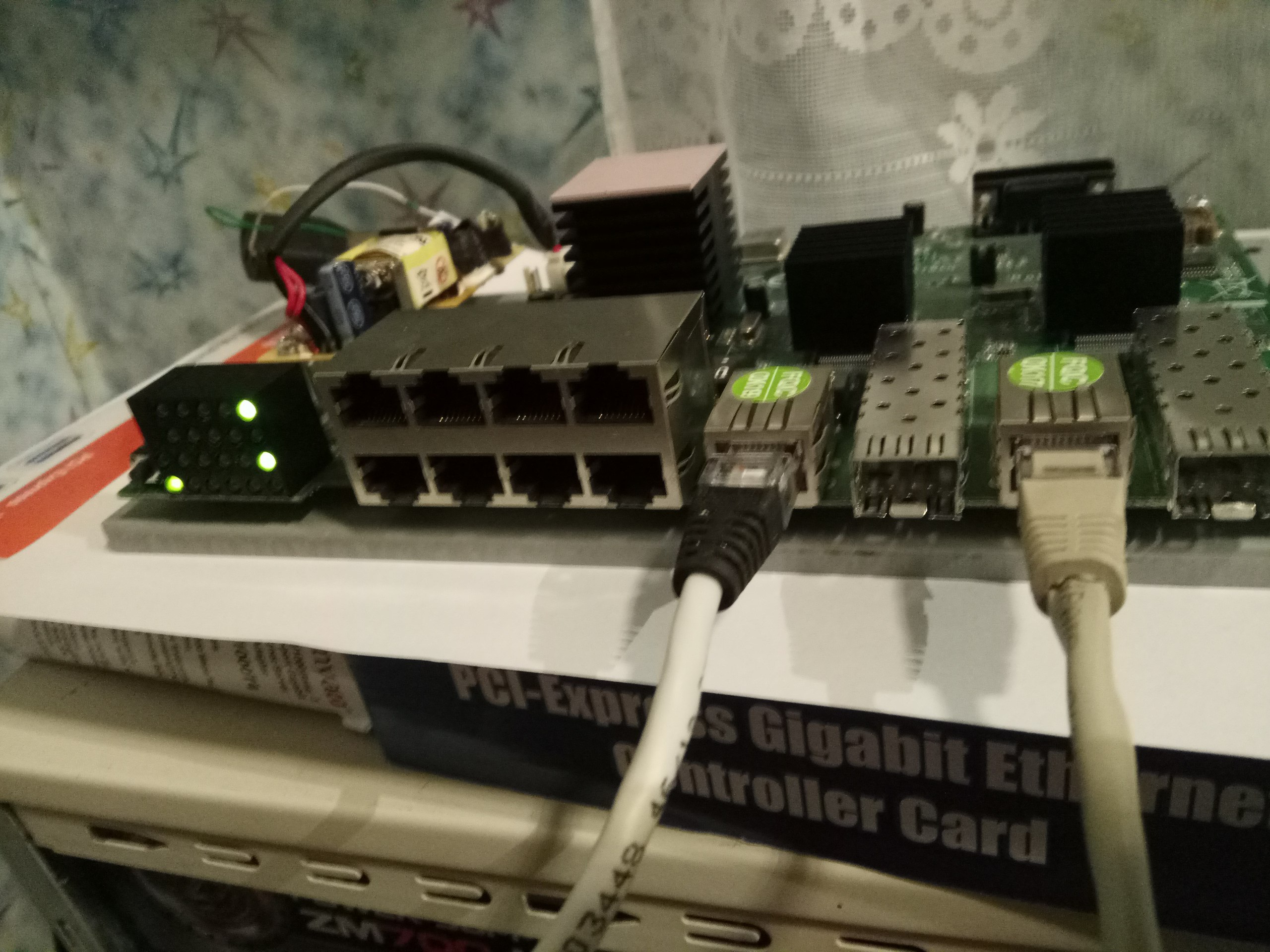

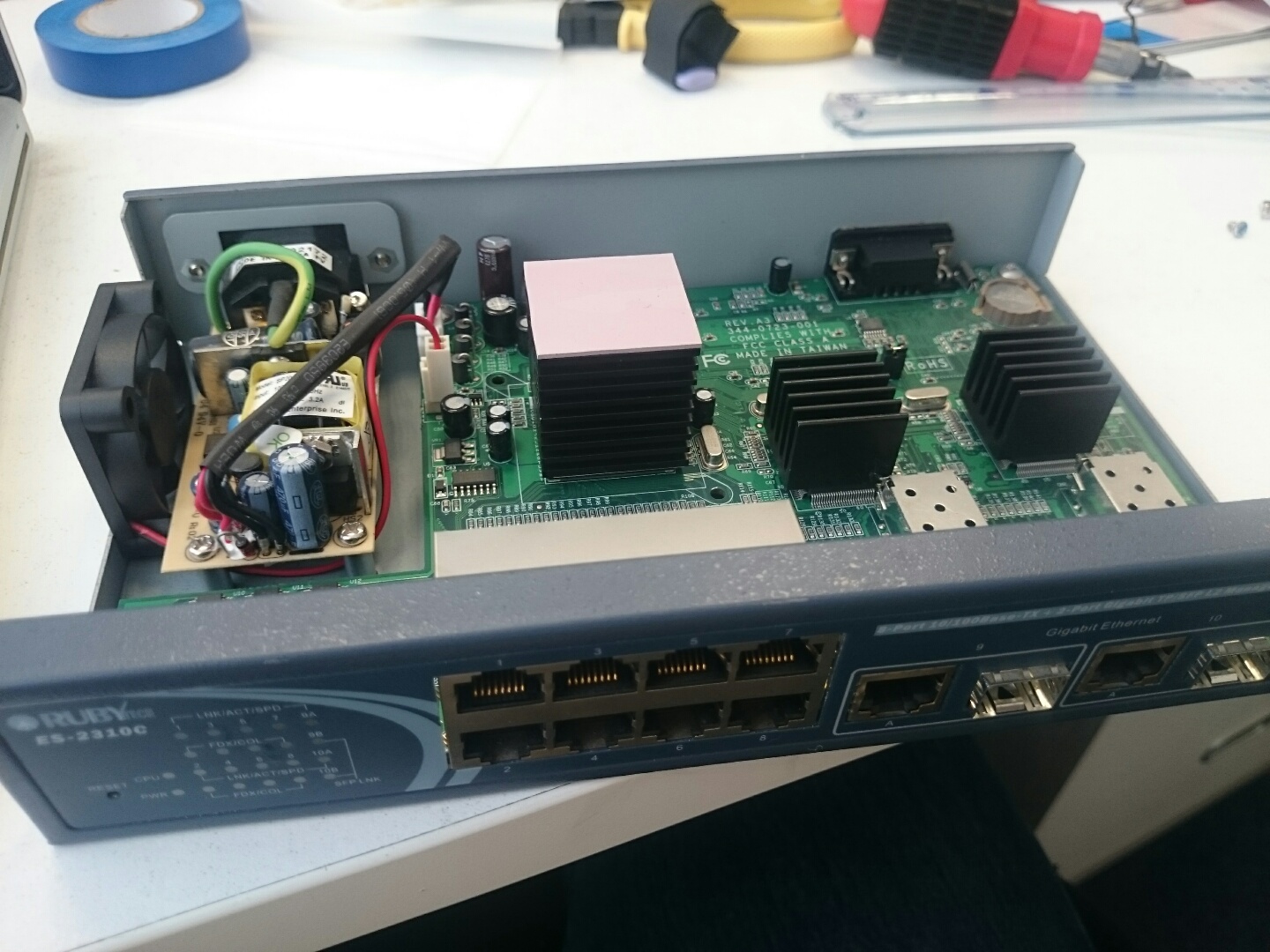

Olejon Posted June 21, 2017 Posted June 21, 2017 (edited) Плата была в ящике для кабельного ip TV там бесперебойник и еще чего то натыкано было. Хочу это запустить, счас работает как тупой свитч 4 последних порта, 2 с 100м и два транзитных.. Edited June 26, 2017 by Olejon Вставить ник Quote
pppoetest Posted June 21, 2017 Posted June 21, 2017 Поснифайте, мож на л2 что летает, по маку можно вычислить вендора Вставить ник Quote
sol Posted June 21, 2017 Posted June 21, 2017 Это RubyTech ES-2310C Консоль заводится на 56К сбросить в завод - выключить и снять перемычку на плате, включить, дать загрузаться, в консоли сказать default и как отработает, выключить и перемычку на место. Вставить ник Quote
abab Posted June 21, 2017 Posted June 21, 2017 Он родимый! А из корпуса вынули чтоб не грелся ибо у него вентилятор сдох. Вставить ник Quote
Olejon Posted June 21, 2017 Author Posted June 21, 2017 Блин видел на авито рубитеч, но его продали не на нашел фото чтоб посмотреть! Спасибо большое!!! он в другом корпусе, используют кабельщики чтоб ipTV переводить в аналог, там он, потом бесперебойник, вч модули и сам преобразователь, завтра дополню фото А вообще классно у меня теперь есть пара управляемых хабов нахаляву (кабельщики подарили им не надо) Вставить ник Quote
Olejon Posted June 22, 2017 Author Posted June 22, 2017 (edited) Спасибо за подсказки! блин приглашение не было в терминале, просто набрал там дефаулт и вуаля default == Force Default == config size: 377832 bytes.(NEW) comparison completed! # все работает все отлично! Спасибо! фото прилагаю остатков ненужных (или нужных) Edited June 26, 2017 by Olejon Вставить ник Quote
