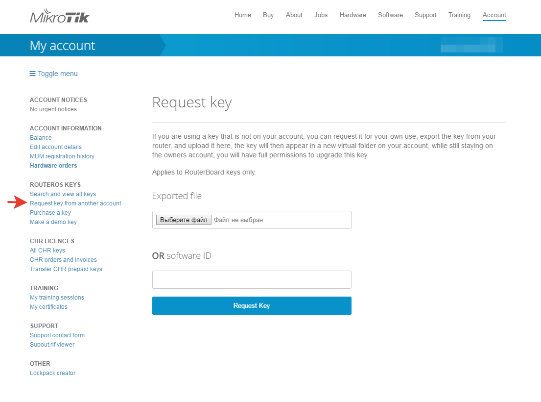

Все просто! Я так своего продаста подколол даже))) Регистрируешься на сайте mikrotik.com и в личном кабинете добавляешь своё оборудование по софтваре ид, или кей фаил ключа и вуаля, он падает в папку с названием твоего продаста. Добавить иногда не получается так как продавец закрепил оборудование у себя. Так же можно запросить на х86 лицензию 1лвл причём бесплатно и лицензию на виртуальную версию микротика на 60 дней получить халяву, а позже её купить если пригодится.
Edited by 777BLOODER777
