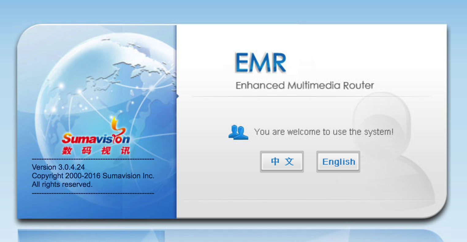

madmaxmm Posted March 12, 2017 Posted March 12, 2017 (edited) Доброго времени суток! Имеется в наличии emr3.0 Решили обновить прошивку по инструкции отсюда, http://shop.nag.ru/article/obnovlenie-proshivki-shassi-sumavision-emr30 прошивка была версии 3.0.3.11 обновлялись на 3.0.4.24 удалили и заменили все кроме папки para, во время работы onlineupdate.bat дошел до Start Write flash! Висел так около 3 часов, затем видимо мы сделали ошибку решив его перезагрузить, после повторного включения получили кирпич, ctrl интерфейс мигает, линка нет, окошко на передней панели пустое, горит один индикатор Power. При этом CA интерфейс и все остальные работают, Scrambler интерфейс тоже работает есть ли у кого мысли как оживить? UPDATE: Похоже были проблемы с определением дуплекса, поигрались, линк на CTRL интерфейсе поднялся, но забитые прежде ip не пингуются, веб rsh ftp не доступны, может сбросился в дефолт? Подскажите пожалуйста дефолтные ip, пока пытаюсь отыскать nmap ом РЕШЕНО: Проблема решена, всем спасибо за внимание=))) Догадался сам=) P.S. sky_star спасибо за подсказки=) Edited March 13, 2017 by madmaxmm Вставить ник Quote
