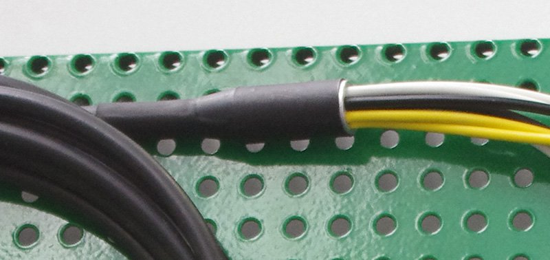

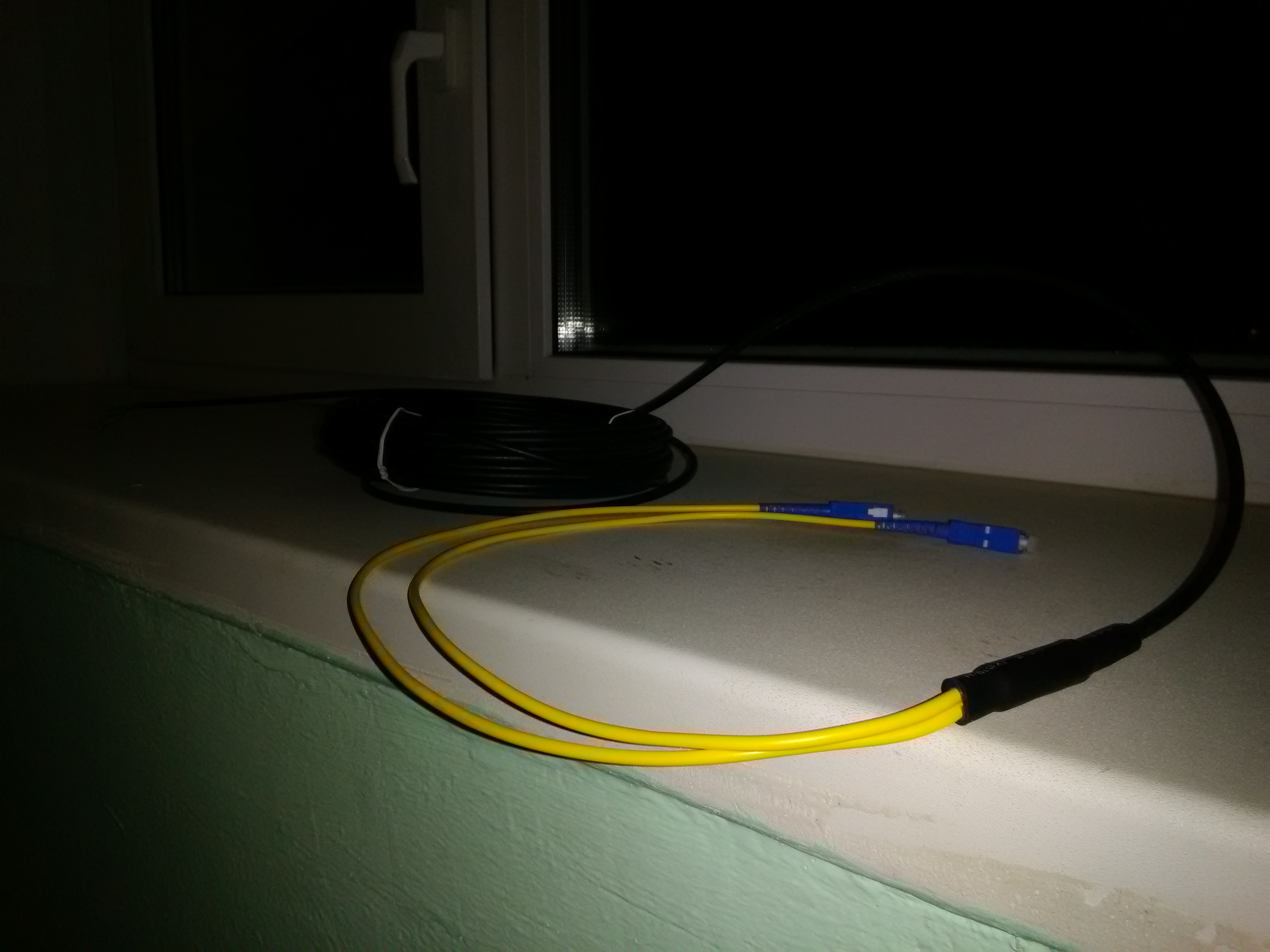

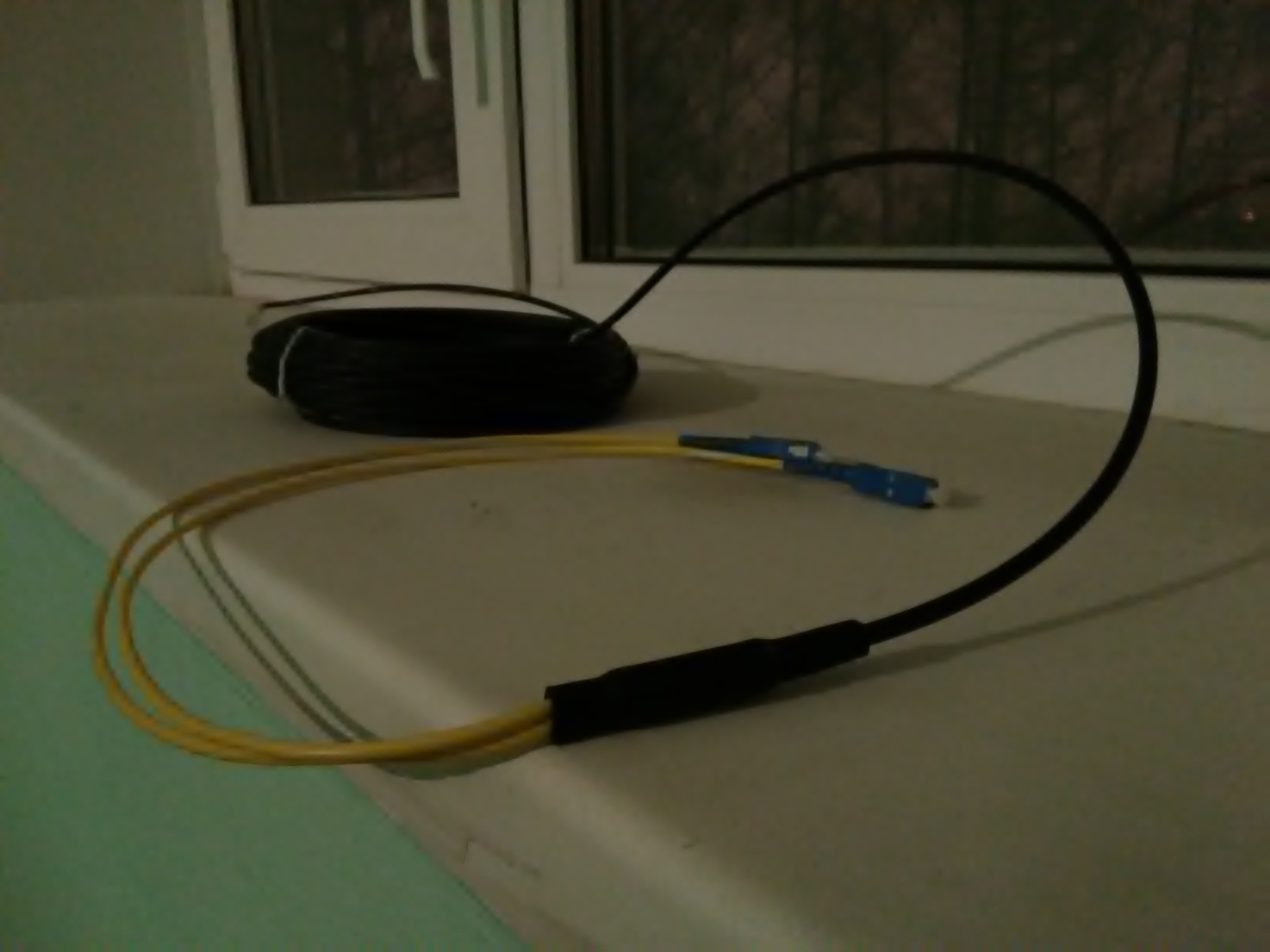

RN3DCX Posted January 26, 2017 Posted January 26, 2017 Сегодня привезли кабельную сборку 20 метров. Заказывал без фанатизма, классику, армированный оптический шнур с оконцовкой с одной стороны. Вот что приехало за 1720 рублей. Вставить ник Quote

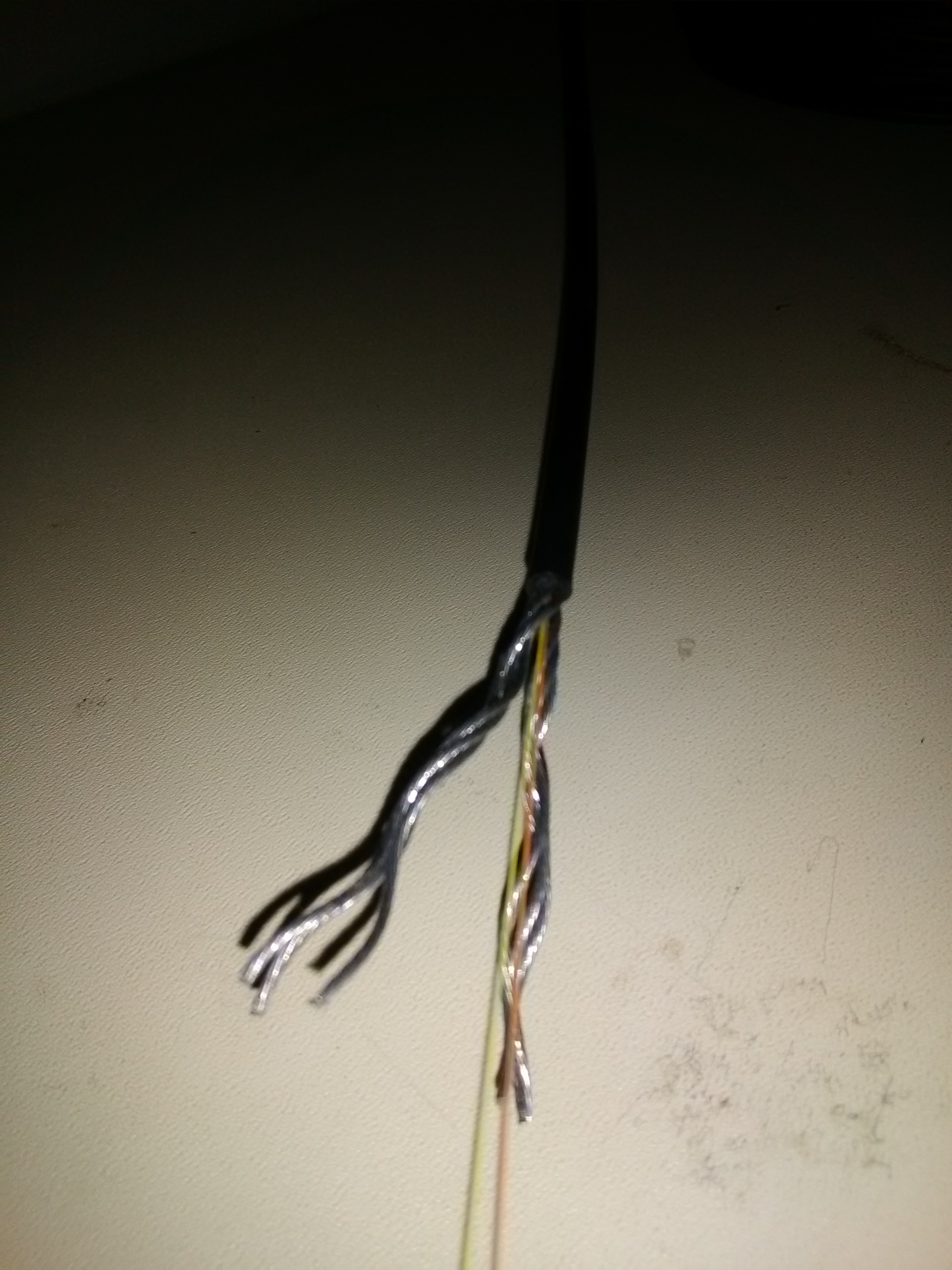

Bachaa Posted January 26, 2017 Posted January 26, 2017 Там что, простые волокна? Ыыы :(((( Надо бы в 900 мкм буфере за такую цену. Вставить ник Quote
RN3DCX Posted January 26, 2017 Author Posted January 26, 2017 (edited) Bachaa, ИМЕННО! Вообщем эти деятели взяли кабель CK-ОКМБ-01H9-2F2-1,5 (Кабельтов) и через тут приварили два патч-корда. Edited January 26, 2017 by RN3DCX Вставить ник Quote

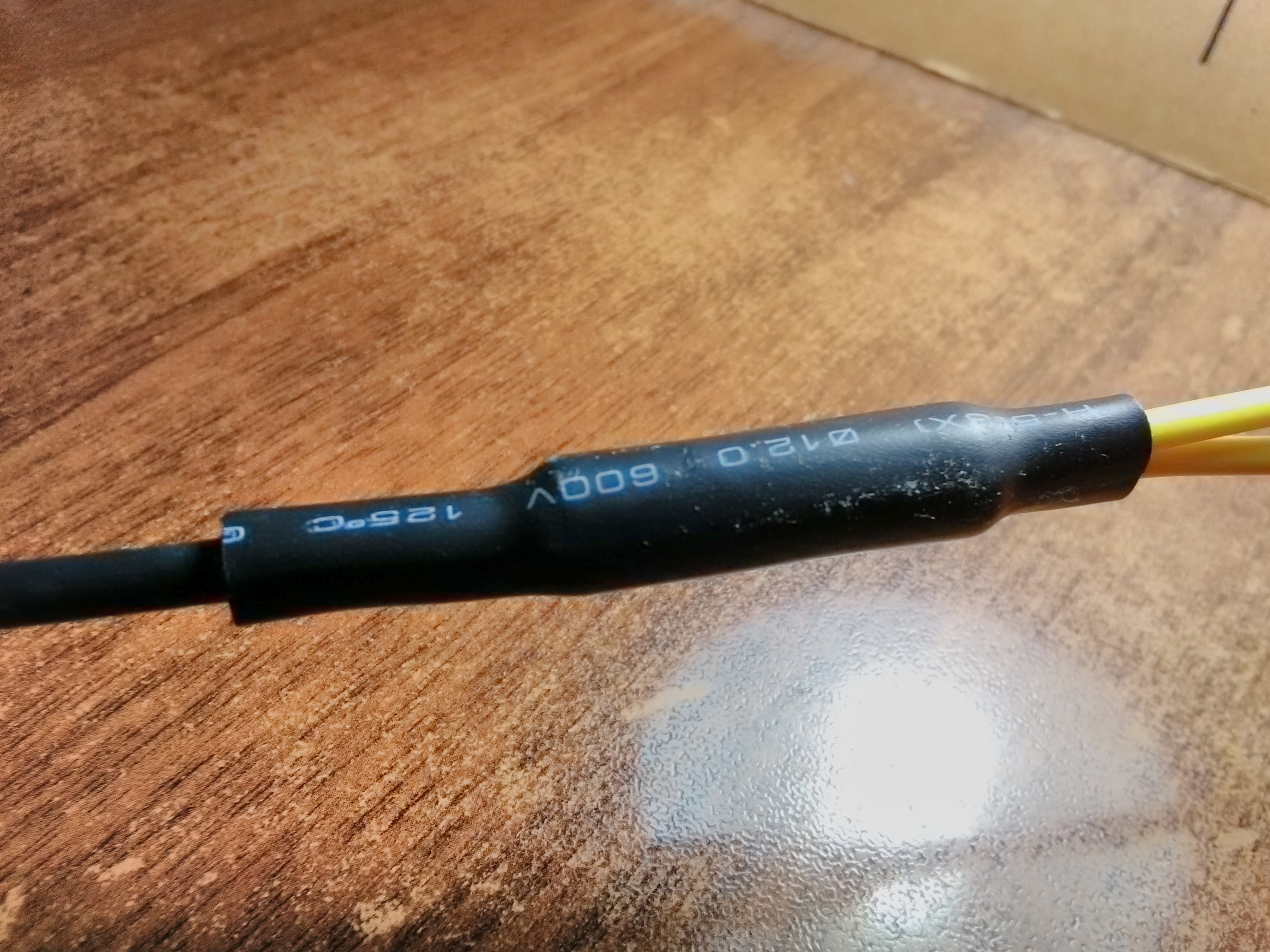

Bachaa Posted January 26, 2017 Posted January 26, 2017 Мне кабельтов не нравится, т.к. он без модуля. Но сам кабель интересен. Можно фотографию термоусадки, которую они там используют? Вообще сборка должна делаться на кабеле с 900мкм буфером. Причем на концах должен быть одет буфер 2 или 3 мм с кевларовыми нитями для прочночти, там же оконечен разъемами, отполирован и опечатан. Вот это можно считать за кабельную сборку. Вставить ник Quote

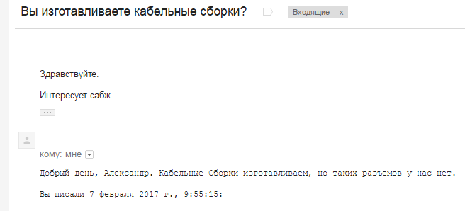

Bachaa Posted January 26, 2017 Posted January 26, 2017 Это gnlan.ru эту сборку тебе запилил? Я им отправлял ТЗ, мне даже не ответили :))) Жулики. Вставить ник Quote
RN3DCX Posted January 26, 2017 Author Posted January 26, 2017 (edited) Вообще сборка должна делаться на кабеле с 900мкм буфером. Причем на концах должен быть одет буфер 2 или 3 мм с кевларовыми нитями для прочночти, там же оконечен разъемами, отполирован и опечатан. Вот это можно считать за кабельную сборку. Так именно такой вариант я и ждал.... Хотя у данной конторы заказывал первый раз. Но видать звездный не сошлись или кто то открыто впаривает говносборки! Это gnlan.ru эту сборку тебе запилил? Bachaa, да вы экстрасенс ))) Перед тем как отплатить, просил выслать фотки образцов. Сказали что визуально сборка как сборка, мол визуально не отличается от альтернативных сборок других конкурентов. Ну кроме как, материала кабеля и качество фирул, которые будут у них по лучше качеством! Поверил на слово, вот он итог... Я им отправлял ТЗ, мне даже не ответили :))) Жулики. levin@gnlan.ru Bachaa, на этот ящик черкни, если есть желание потратить денег в пустую. Edited January 26, 2017 by RN3DCX Вставить ник Quote

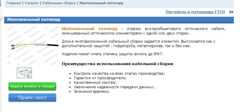

A.V. Posted January 26, 2017 Posted January 26, 2017 Bachaa, для тебя.http://componentltd.ru/kabel-nye-sborki/mnogozhil-nyyi-patchkord.htm Вставить ник Quote
EShirokiy Posted January 27, 2017 Posted January 27, 2017 Так а чем сборка не нравится? Нормальная же. Вставить ник Quote
RN3DCX Posted January 30, 2017 Author Posted January 30, 2017 в первую очередь ценой. в второе, что волокна сразу без доп. защиты упакованы в стальной тросс. Вставить ник Quote

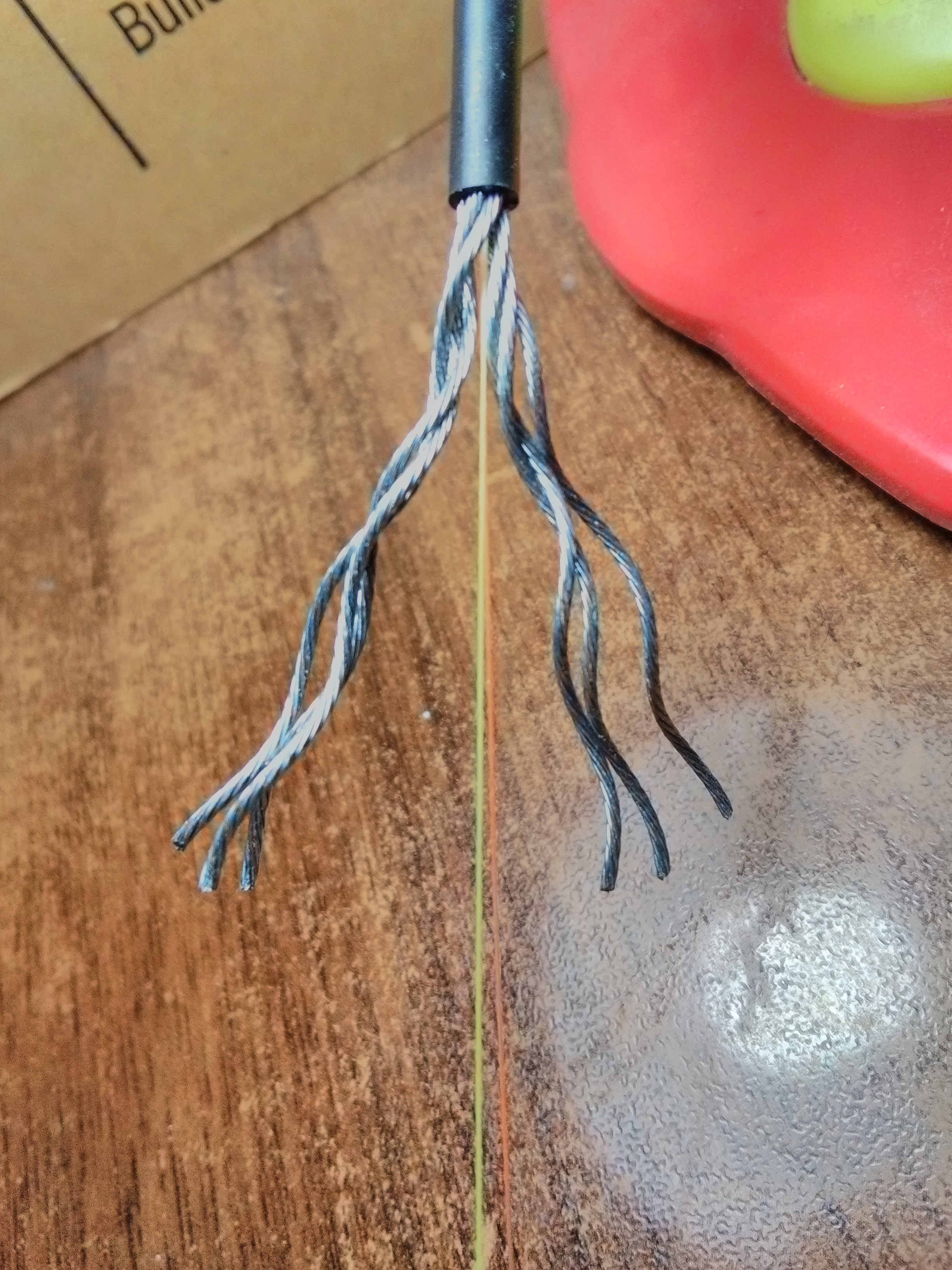

A.V. Posted January 30, 2017 Posted January 30, 2017 Сегодня привезли кабельную сборку 20 метров. Заказывал без фанатизма, классику, армированный оптический шнур с оконцовкой с одной стороны. Вот что приехало за 1720 рублей. Вам не понравилось, что приехала кабельная сборка 20м, за 1720р.??? И чем вам не устраивает, что волокна идут в тросу? Сейчас начали многие использовать данный кабель. Его тяжелей сломать, грызуны его не могут перегрызть. Вставить ник Quote
Jora_Cornev Posted January 31, 2017 Posted January 31, 2017 Откройте тайну ))) Как данном случае выполняется сращивание кабеля с патч-кодом? Также через КДЗС и сверху термоусаживаемой трубкой? Вставить ник Quote
Bachaa Posted January 31, 2017 Posted January 31, 2017 Как данном случае выполняется сращивание кабеля с патч-кодом? Как сделали эту сборку непонятно, т.к. там в кабеле волокна в лаке, а не в буффере. Обычно на сборки применяют кабель с фолокнами в буфере 0,9 мм которые помещают в оболочку 2 или 3 мм и потом клеят на эти волокна разъемы. А как тут сделано только гадать. Вставить ник Quote

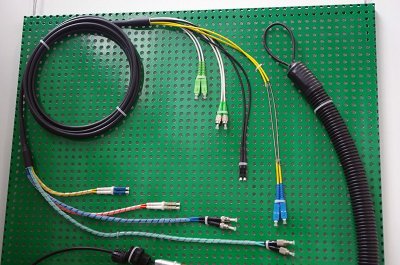

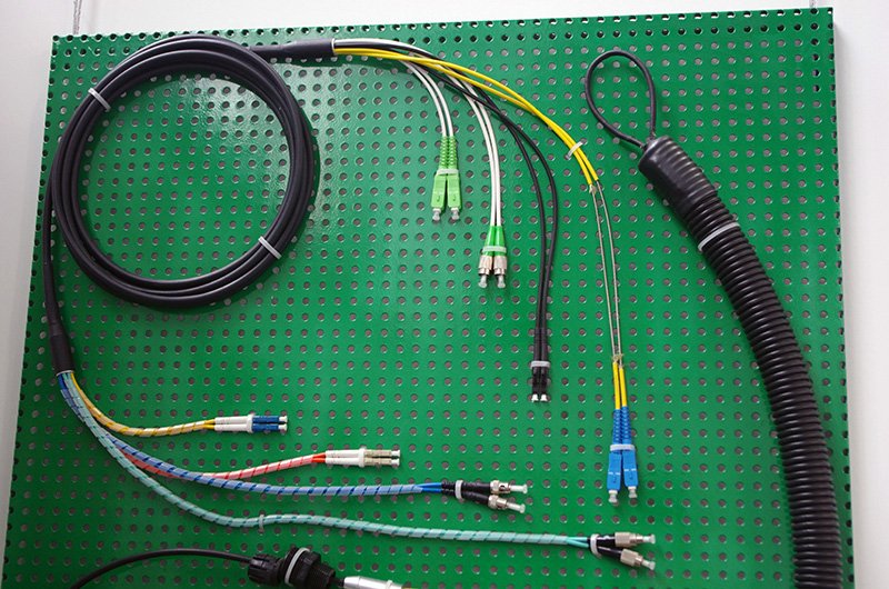

Bachaa Posted March 22, 2018 Posted March 22, 2018 На выставке Cabex 2018 был стенд компании Эмилинк. Было представленно много вариантов кабельных сборок. Что меня очень сильно порадовало, так это наличие переходной втулки между кабелем и патчкордами. Т.е. не просто тупо термоусадка, а именно переходная втулка. В таком виде кабельная сборка принимает приемлемый товарный вид Но к сожалению, со слов директора компании, это гораздо дороже и они от безисходности делают сборки на простой термоусадки. На мое возражение, что эта втулка кусок алюминия весом в 20 грамм он сказал, что работы гораздо больше. Я конечно не знаю насколько больше, но по мне так лучше держать марку, чем гнать гуано или вообще не делать такую продукцию. Им конечно видней, на всякий товар есть свой клиент. Вставить ник Quote
RN3DCX Posted March 22, 2018 Author Posted March 22, 2018 А какой профит от переходной втулки? Вставить ник Quote
alibek Posted March 22, 2018 Posted March 22, 2018 Красиво/аккуратно, прочно/надежно. Вставить ник Quote
fiberoptic Posted March 29, 2018 Posted March 29, 2018 В 26.01.2017 в 23:31, RN3DCX сказал: Сегодня привезли кабельную сборку 20 метров. Заказывал без фанатизма, классику, армированный оптический шнур с оконцовкой с одной стороны. Вот что приехало за 1720 рублей. .... Не совсем понятна суть претензии. В целом сборка стандартная. То, что сделана она на базе кабеля от Кабельтов, это скорее плюс чем минус. Как сказал A.V.: Его тяжелей сломать, грызуны его не могут перегрызть. Что совершенно верно, особенно применительно к сложным условиям и при наличии заражения грызунами. Вы заказывали сборку с "армированным оптическим шнуром " - вам сделали с армированием. То, что используется термоусадка на переходе, вместо переходной муфты, то с одной стороны да "Красиво/аккуратно, прочно/надежно" но увеличивает стоимость сборки, а это не всем нравится. Вы написали, что "через тут приварили два патч-корда.", однако факта "приварили" я на фото не увидел. Если есть, то опубликуйте. Если же нет, то волокна, как видно, уложены в 3mm буфер, что является нормой. Правда, опять же из фото не видно: есть ли там кевлар или нет. Что же касается цены, то она вполне адекватна для сборки с армированием, если конечно армирование вам действительно нужно было. Производителя не защищаю, тем более никогда с ним не сталкивался, однако справедливости ради свое мнение сказал. Вставить ник Quote
RN3DCX Posted March 29, 2018 Author Posted March 29, 2018 5 часов назад, fiberoptic сказал: Не совсем понятна суть претензии. На первой странице все написано предельно ясно. 5 часов назад, fiberoptic сказал: То, что сделана она на базе кабеля от Кабельтов, это скорее плюс чем минус. Когда нет опыта эксплуатации данного кабеля, делать подобные заявления плохая затея. 5 часов назад, fiberoptic сказал: То, что используется термоусадка на переходе, вместо переходной муфты, то с одной стороны да "Красиво/аккуратно, прочно/надежно" но увеличивает стоимость сборки, а это не всем нравится. Сборку с термоусадкой я и сам могу сделать в домашних условиях. 5 часов назад, fiberoptic сказал: Вы написали, что "через тут приварили два патч-корда.", однако факта "приварили" я на фото не увидел. Контакты директора есть на первой станице. Закажи сборку и убедитесь в этом сами. 5 часов назад, fiberoptic сказал: Что же касается цены, то она вполне адекватна для сборки с армированием, если конечно армирование вам действительно нужно было. Вот подтверждение того, что с данным кабелем вы не работали, его стоимость 19 рублей за погонный метр. два патч-корда + 100 руб Вставить ник Quote
