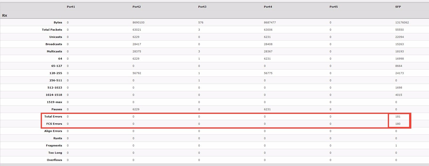

vnkorol Posted September 29, 2017 Author Posted September 29, 2017 Давайте еще пообсуждаем железяку :) Есть "магистраль" 300м многомодового кабеля. На концах поставил сабжи с одномодовыми WDM 3km модулями. Завелось с полпинка. Но есть ошибки. Скажите, это критичное количество или будет всё нормально работать, никто и не заметит? Или ставить многомодовые SFP без вариантов? Вставить ник Quote
