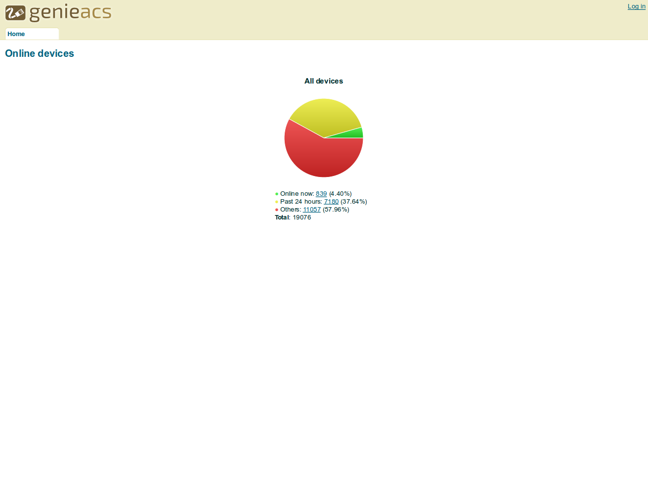

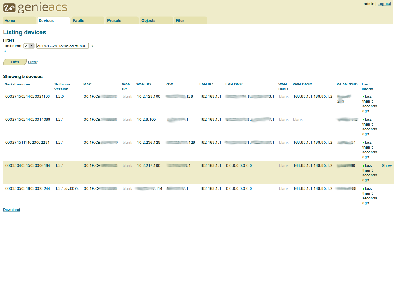

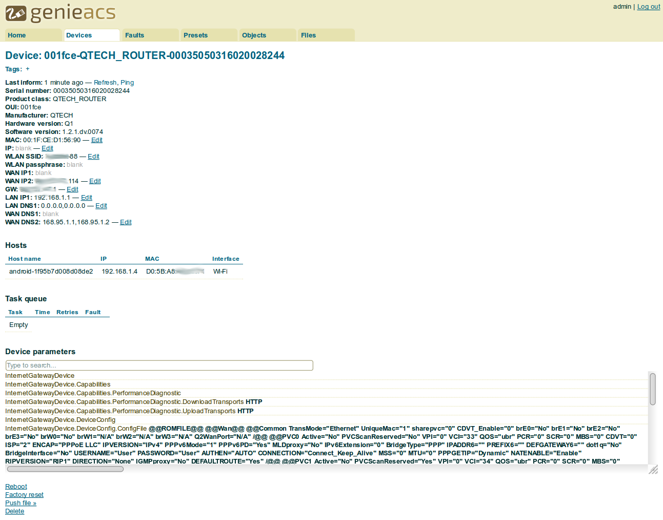

dmvy Posted December 26, 2016 Posted December 26, 2016 поставили GenieACS. Пить, есть не просит. Из коробки умеет только собирать данные с устройств. Чтобы можно было управлять, нужен набор напильников и прямые руки. Ну и у каждой CPE TR-069 индивидуален. Вставить ник Quote

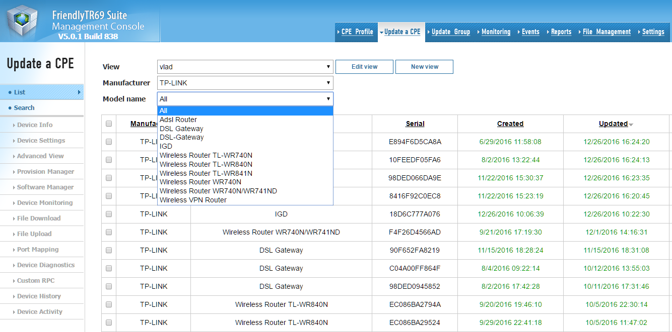

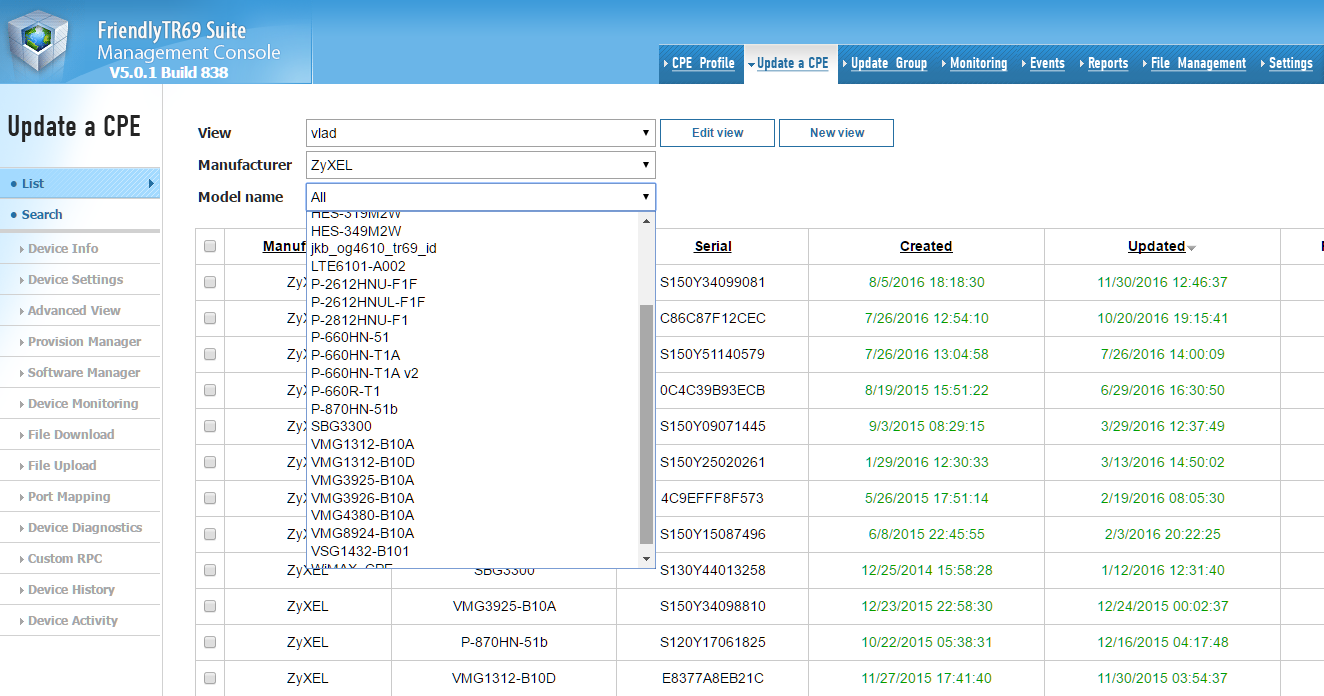

vladlit Posted December 26, 2016 Posted December 26, 2016 (edited) Короче, что-то я не заметил tr069 в этих зухелях и тп-линках. А я думал, что это промышленный стандарт, как DHCP ))))Можно положить болт на эту идею ) Большинство зухелей и тп-линков поддерживают ТР-069, могу сказать даже иначе, большинство роутеров поддерживает этот стандарт и прекрасно управляемы посредством оного. Edited December 26, 2016 by vladlit Вставить ник Quote
s.lobanov Posted December 26, 2016 Posted December 26, 2016 О, продавец вендора появился в треде и даже конструктивно! vladlit Это кастомные прошивки или они доступны на сайтах zyxel/tplink? Ребята, роутер сообщает свою модель в куче разных протоколов. Самое простое - это DHCP и pptp/l2tp/pppoe Из DHCP и L2TP - понятно. Я думал, у вас PPPoE, а оказывается L2TP. В pppoe я не видел, чтобы роутеры слали свои названия. Ну раз у вас DHCP+L2TP, то хотя бы с бутстрапом будет попроще на тех роутерах, где tr-069 поддерживается vladlit В скриншоте с зикселями какое-то барахло. В РФ основная модель для не-dsl провайдеров это различные вариации zyxel keenetic Вставить ник Quote
