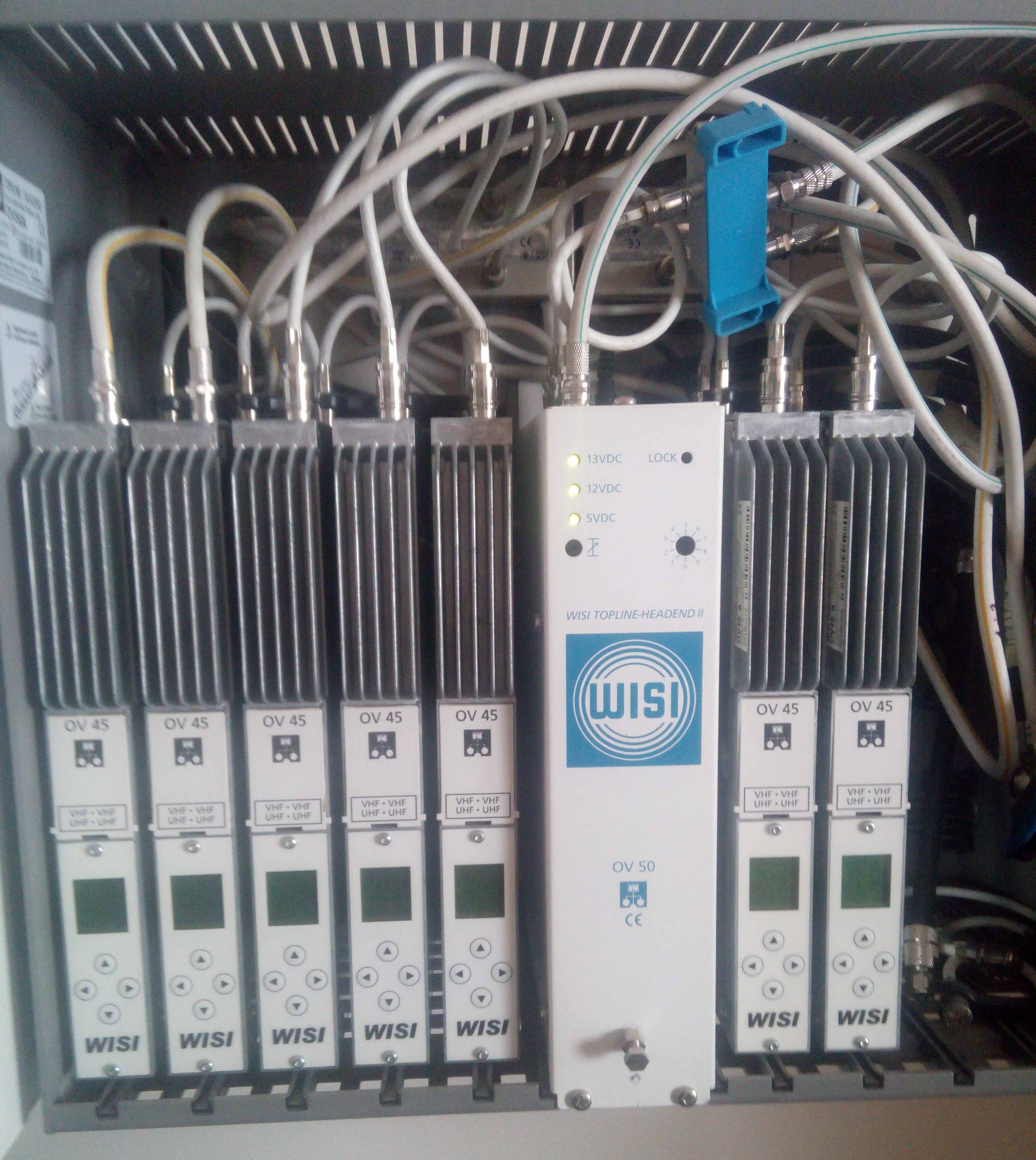

Господа, есть заведение с древнючей головой на базе WISI OV 50A.
Стоит задача подать на нее либо юникаст, либо мультикаст поток.
Подскажите плиз, что требуется для скрещивания теплого с мягким, какие модуля?
P.S. Как понимаю, станция вообще всего ан 7 ТВ-каналов или ошибаюсь?
P.P.S. В Кабельном ТВ - я как свинья в апельсинах :(

Выкиньте четыре модуля, на оставшиеся три подайте сигнал с ДМВ антенны, ставьте режим AMP, частоты и запускайте туда три мультиплекса с эфира. Для чего-либо большего, то, что изображено на картинке, непригодно.

Dr. Fred сейчас у нас в стране в эфире Т2 цифра есть. Её предлагают на ГС принять и подать абоненту. С той стороны понадобится Т2 цифровой приёмник.
По другому - для преобразования DVB-IP в коаксиал вам нужен будет какой-нибудь приёмник-модулятор. Например - EMR 3.0 с картой модулятора. Или ещё что-нибудь подобное.

Никак
по заголовку вопроса об именно OV50 -- то это не название ГС -это просто бп на 12 и 5 вольт в раме....
а относительно "кишок" то что туда на данный момент ставлено -OV45 'nj конвертеры эфирные
можно что из них сделать -но помоему просто тупо скинуть комуто
OV50 - от 500 до 3000рублей
OV45 в лучшем случае 500 рублей
в пределах метро москвы
OV45 а он умеет с цифрой работать вроде не умеет.
И для чего его тогда ставить не проще к антенне нормальный усилок приделать и раздать цифру.
Смысл какой сигнал подавать на OV45

unicast/multicast IP не умеет
если попробуете конвертировать DVB-T2 - получите проседание MER, если конечно вообще что-то получите на выходе :)
если руки с паяльником есть то умеет

OV45 работает с цифрой, но без конвертации, с выставлением режима amplifier соответственно (у меня работает в паре мест).
Для конвертации видимо требуется паяльник, см. пост выше.
там нет никакого режима БЕЗ конвертации
там тупо с КОНВЕРТАЦИЕЙ используется генератор с "вычетом" фазовых шумов
нельзя там в режиме АМПЛИФАЕР -- если схему понимаете -то вскройте его и вкурите --что они назвыают для туземцев АМПЛИФАЕР
это ТУПО режим конвертации -через тоже ПЧ -где хитро выипаные недонемЦи -решили наипать негров тут
это я вам как ЖЕЛЕЗЯЧНИК смею говорить

Ну здесь я и не претендую на какие-либо звания и выступаю чисто как юзер данных линеек. Поставил режим AMP и забыл - оно заработало, правда будет поправка все же, линейки OV45A/d, если это конечно имеет значение с позиции внутренностей.

А как IP засунуть в коаксиал? Придется вам ТВ там полностью с нуля строить. Еще и приставки в каждый номер санатория, телевизоры же там тоже старые и про цифру знать не знают.

Так просто для "общего развития" - в составе ГС WISI Topline (базовый блок OV50/OV50A) был-таки модуль приемника IP - модулятора в аналог, OV76E:
http://www.tvbs.ru/id/modul-preobrazovaniya-dvb-ip-rf-stereo---ov76e-wisi-2021.html
Правда, он поддерживает декодер только MPEG-2 - т.е., по теперешним временам, практически неприменим. И вдобавок, судя по ТТХ, ест по IP только MPTS.
В остальном присоединяюсь - эта ГС не имеет к IP никакого отношения.
Задачку хорошо бы сформулировать, исходя не из того, что надо пристроить к делу неликвидный хлам, а из того, какую услугу можно получить на входе и какую нужно получить на выходе.
