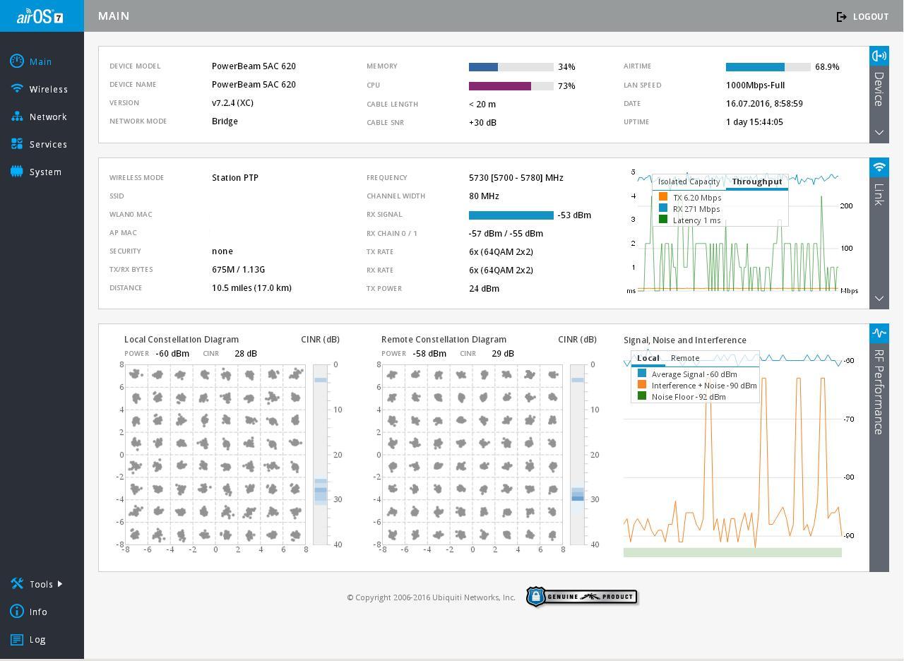

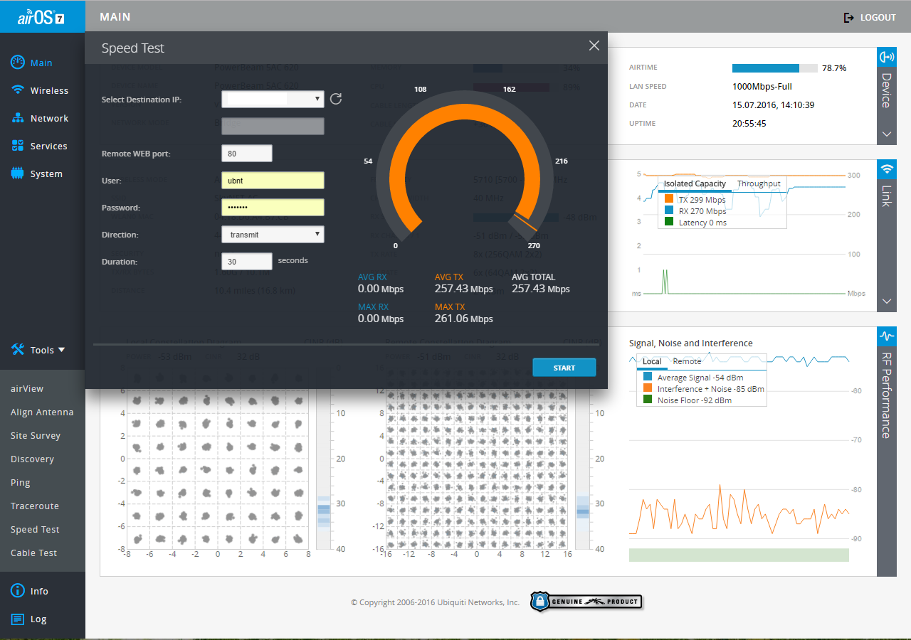

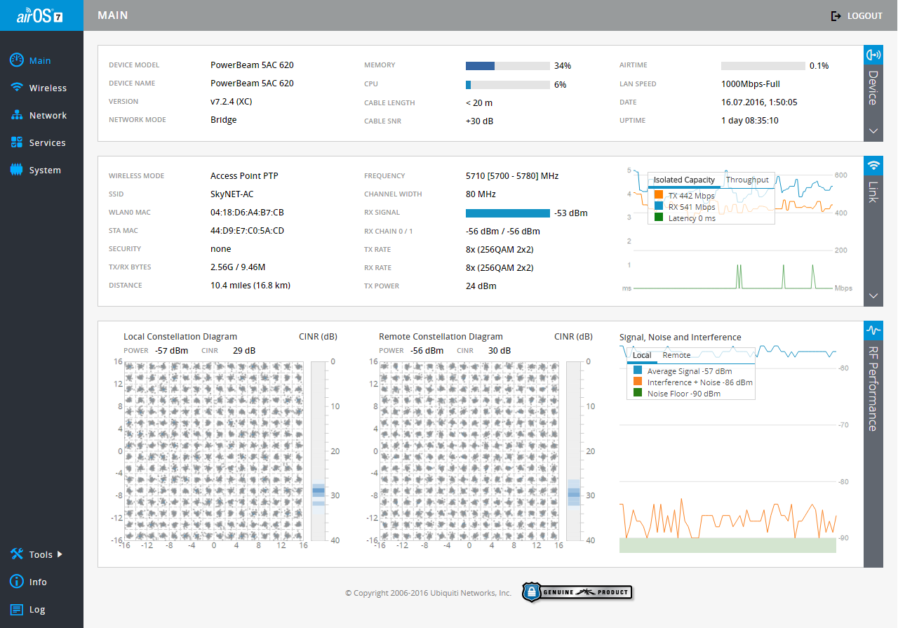

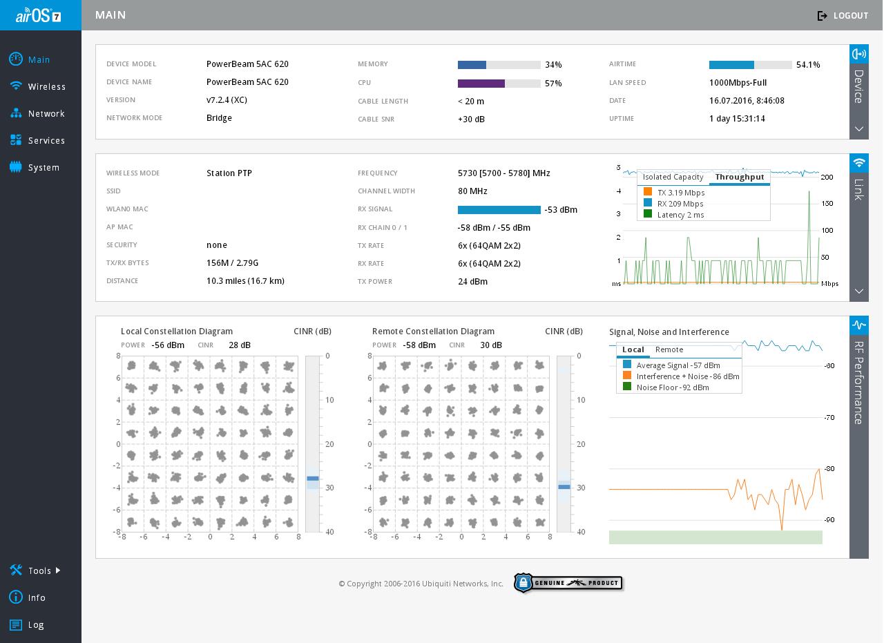

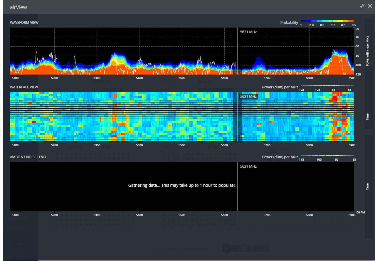

wifin00b Posted October 24, 2016 Posted October 24, 2016 (edited) Здравствуйте, помогите пожалуйста разобраться, почему нет скорости на линке, эфир практически чист, растояние 16.6 км, до 180 мбит айперфом... Edited October 24, 2016 by wifin00b Вставить ник Quote
rdc Posted October 24, 2016 Posted October 24, 2016 Тестировать лучше не с самой железки, а с чего-нибудь за ней. И ещё попробуйте ради эксперимента немного снизить мощность, на 3-5дбм. Вставить ник Quote
shinta Posted October 25, 2016 Posted October 25, 2016 (edited) во первых понижаем мощность, во вторых переходим на полосу 40 мегагерц Edited October 25, 2016 by shinta Вставить ник Quote

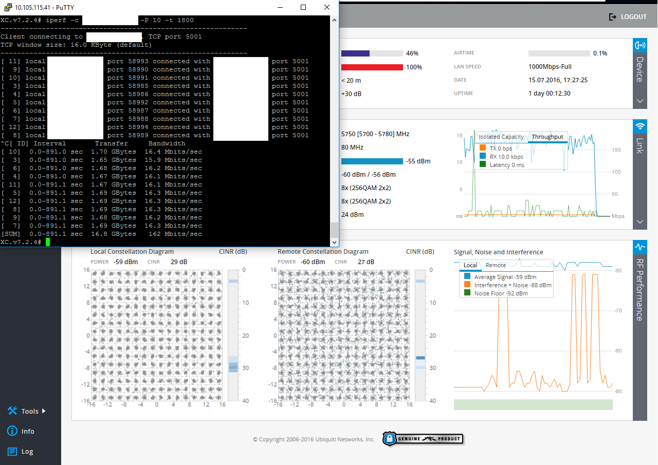

wifin00b Posted October 25, 2016 Author Posted October 25, 2016 (edited) если надо больше диш и лайт ac. Какую скорость надо получить? диш какой тоже АЦ ? оыбчный RocketDish 5G-30 не подойдут? я расчитывал на минимум 200 стабильных мегабит...я что в 40 мгц что 80 мгц но не так стабильно получаю 180 Я не могу понять почему скорость в 80 мгц ни на грамм не выше, хотя модуляция выше и внутренним спидтестом тоже прирост есть почти в 1,5 раза Я понимаю что встроенный спидтест меряет udp, а iperf - tcp, но разницы тупо нет для tcp, даже хуже становиться (не так стабильно)...почему? Edited October 25, 2016 by wifin00b Вставить ник Quote

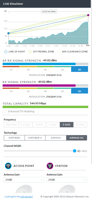

slv700 Posted October 25, 2016 Posted October 25, 2016 У вас CINR 27 dBm. А чтобы 802.11AC на 256QAM работал с минимальными ошибками ( BER e-5, e-6)нужен CINR 36 ДБ ( пусть хотя бы 34 дБ). Стек протокола TCP очень чувствителен к ошибкам- потерям пакетов TCP и когда этих потерь много ( а в 80 Мгц их даже больше, чем в 40 МГц) , то скорость сильно падает и толку от увеличения ширины канала нет. Советы такие:на 16км для получения относительно нормального ( о стабильности на AC можно говорить только в чистом эфире) линка надо ставить максимальные по усилению( и размерам ) внешние антенны с усилением 32/34 дБи так чтобы сигнал RSSI был порядка 50 dBm и CINR 36-38 дБ ( при ваших помехах Interference+noise -88dBm). Почему Вам нужные такие мощные антенны? Вы где то теряете больше 10 дБ энергетики. То ли условия LOS у вас отличаются от тех что вам рисует Link Simulator, то ли вы плохо отьюстировали антенны, то ли антенна такая у PB620. Получите нужные сигналы и CINR и тогда может получите под 200+ MBps симплекса TCP в 40Мгц. Про 80 Мгц на таких расстояниях по любому придется забыть. Вставить ник Quote
rdc Posted October 25, 2016 Posted October 25, 2016 Я не могу понять почему скорость в 80 мгц ни на грамм не выше, хотя модуляция выше и внутренним спидтестом тоже прирост есть почти в 1,5 разаПотому что iperf бьётся в полку проца.Внутренний speedtest меньше жрёт проц. Надо мерять двумя компьютерами, у них процы жирнее. Вставить ник Quote

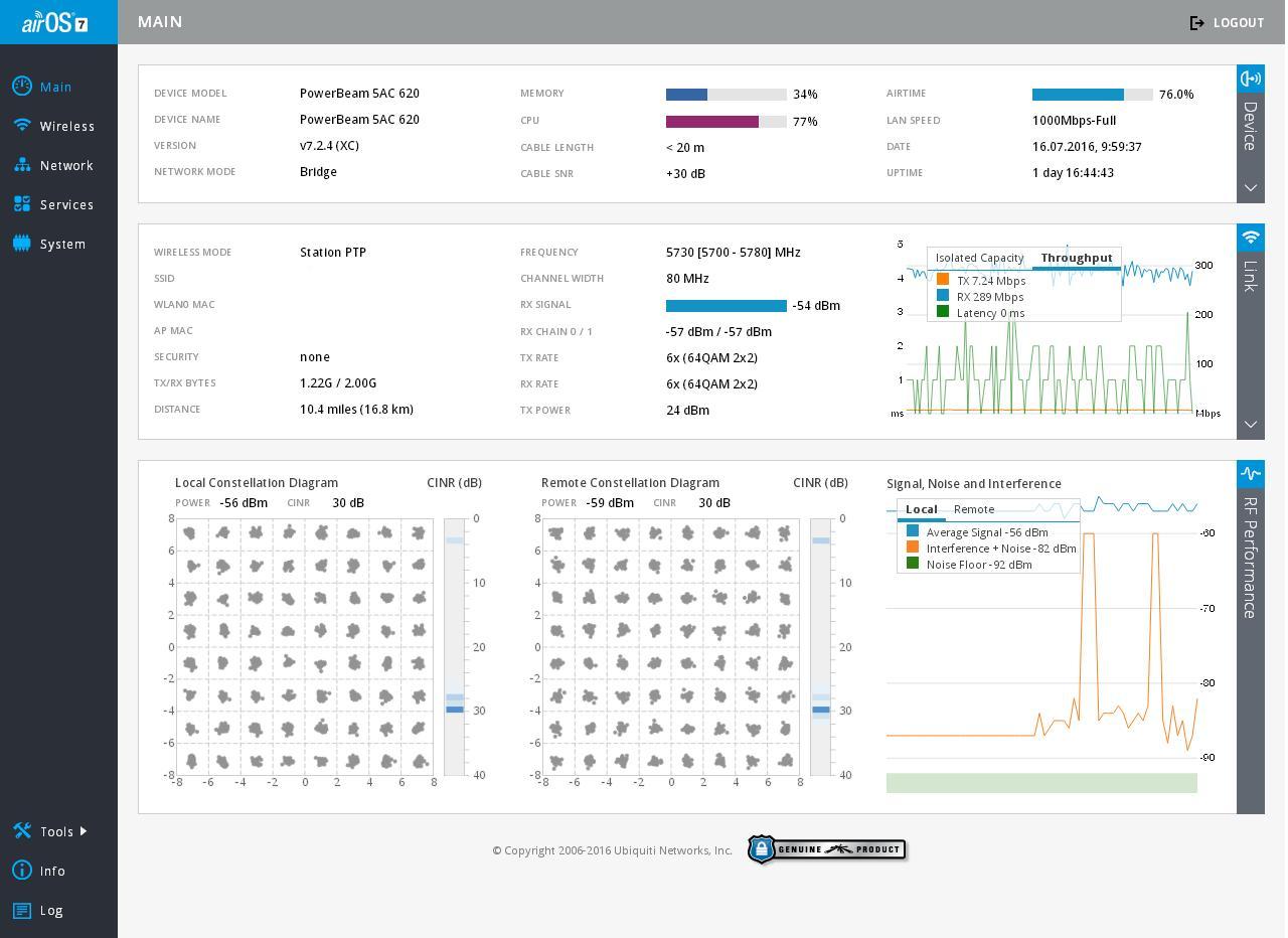

wifin00b Posted October 26, 2016 Author Posted October 26, 2016 У вас CINR 27 dBm С утра 30 dbm, от чего может колебаться в течении суток? А чтобы 802.11AC на 256QAM я не прошу 256qam) можно и 64...я и не хочу добиться лабораторной скорости, мне нужно 200-250 мбит в tcp чтобы сигнал RSSI был порядка 50 dBm сигнал у меня -52 - -53 Потому что iperf бьётся в полку проца. Тоже думал об этом, попробую поставить чтото за точкой Вставить ник Quote
slv700 Posted October 26, 2016 Posted October 26, 2016 С утра 30 dbm, от чего может колебаться в течении суток? CINR - это отношение сигнала к помехе. Помеха плавает- значит плавает и CINR. сигнал у меня -52 - -53 Посмотрите Constellation diagram. Справа у вас interference+noise=-86 dBm, Average ( средний ) сигнал -57 дБm. Вот система и высчитывает CINR как Сигнал- (interference+noise). И главное, на самом первом скрине выше в правом нижнем углу у вас прыгает interference+noise даже ниже -70 дБм. Думаю у вас на удаленной строне рядом с PB 620 на соседних с ним частотах работает какое то другое устройство, которое при наличии трафика ( для него Upload) создает биму АС помехи. Причем для бима АС частотный разнос даже 100 Мгц бывает недостаточен ( зависит от территориального разноса и ориентации антенн). Уйдите в сторону на 500 Мгц, может полегчает. Вставить ник Quote

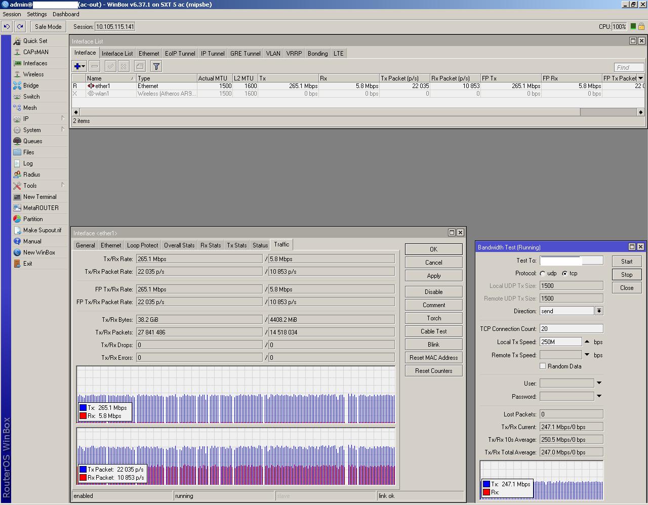

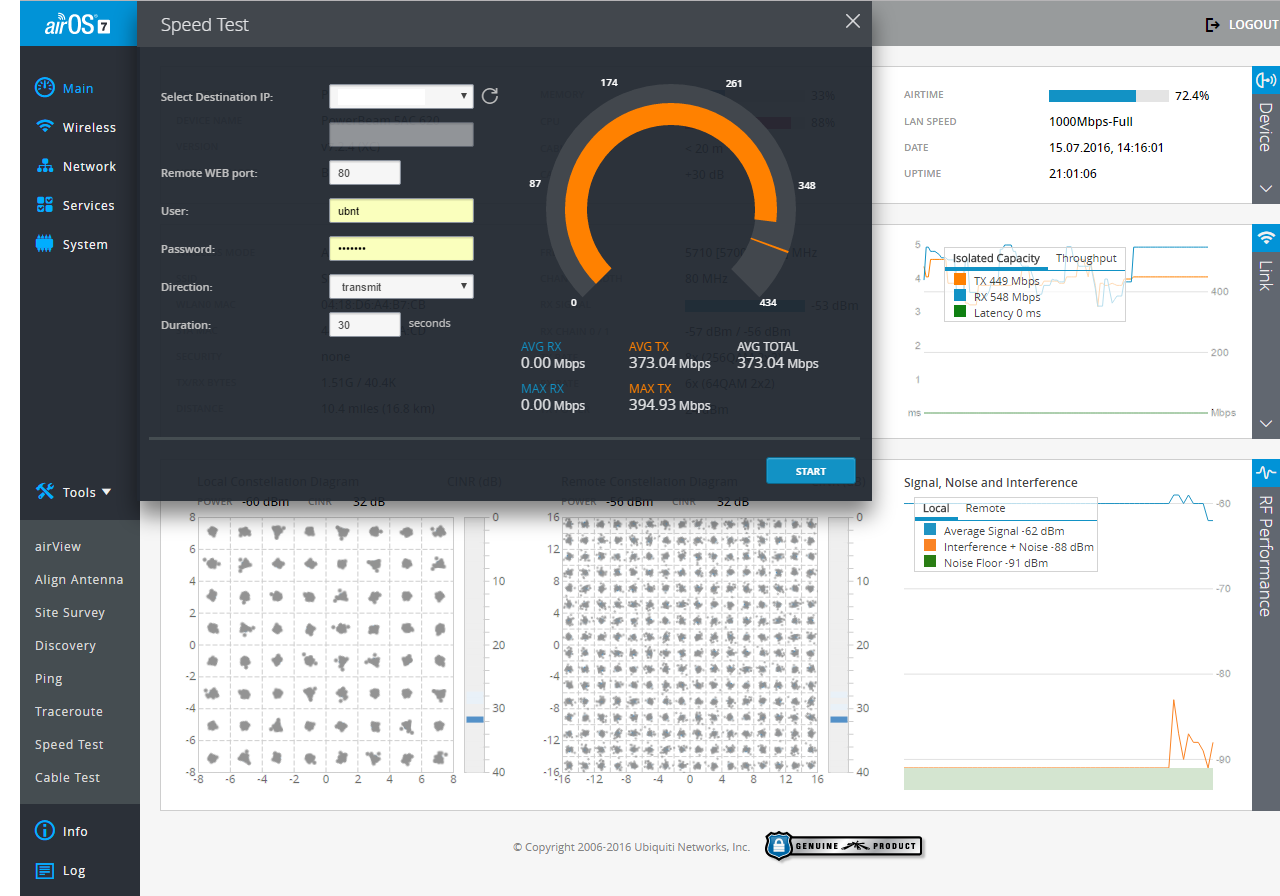

wifin00b Posted October 26, 2016 Author Posted October 26, 2016 Вообщем поставил edge-core и sxt ac для замера скорости, вот что получилось... Вставить ник Quote

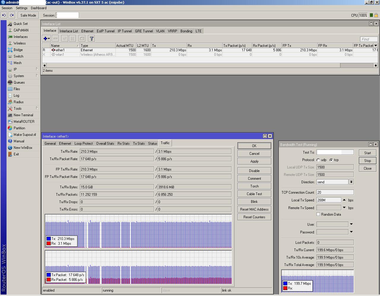

wifin00b Posted October 26, 2016 Author Posted October 26, 2016 (edited) 250M Edited October 26, 2016 by wifin00b Вставить ник Quote

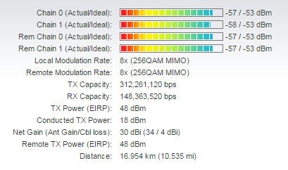

Unker Posted October 26, 2016 Posted October 26, 2016 (edited) Выкинь этот АС куда подальше, не будет он работать. Вот как работает AF-5х на 17 км. С RD 30 получишь то же самое. PS. уже наступали на эти грабли, даже на 8 км этот АС не заработал как нужно. На 3 км работает. Предполагаю что в зоне френеля есть металлические помехи и при высокой мощности юбик глушит сам себя. (вот как раз интерференция+шум -70дб это оно и есть.) Если снижать мощность до 15-10 дб то эти всплески пропадают. Edited October 26, 2016 by Unker Вставить ник Quote
wifin00b Posted October 26, 2016 Author Posted October 26, 2016 (edited) Выкинь этот АС куда подальше, не будет он работать. Вот как работает AF-5х на 17 км. С RD 30 получишь то же самое. так 250М меня устраивает... И что тут видно? Где tcp трафик? Edited October 26, 2016 by wifin00b Вставить ник Quote
Unker Posted October 26, 2016 Posted October 26, 2016 TCP и прочие тесты уже выкладывались xabarov`ым и мной на этом форуме. Могу подтвердить, что TCP трафик соответствует 85-95% capacity в зависимости от наличия помех в канале. Вставить ник Quote
wifin00b Posted October 26, 2016 Author Posted October 26, 2016 (edited) 280-300 мбит получилось... Edited October 26, 2016 by wifin00b Вставить ник Quote
