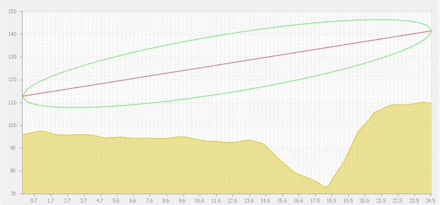

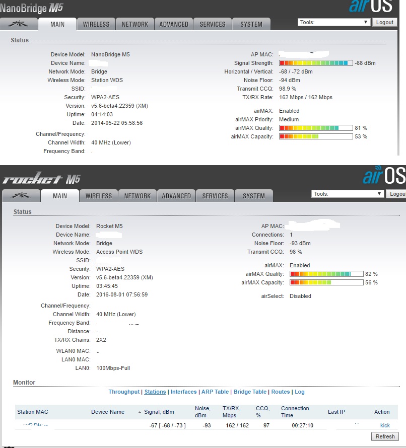

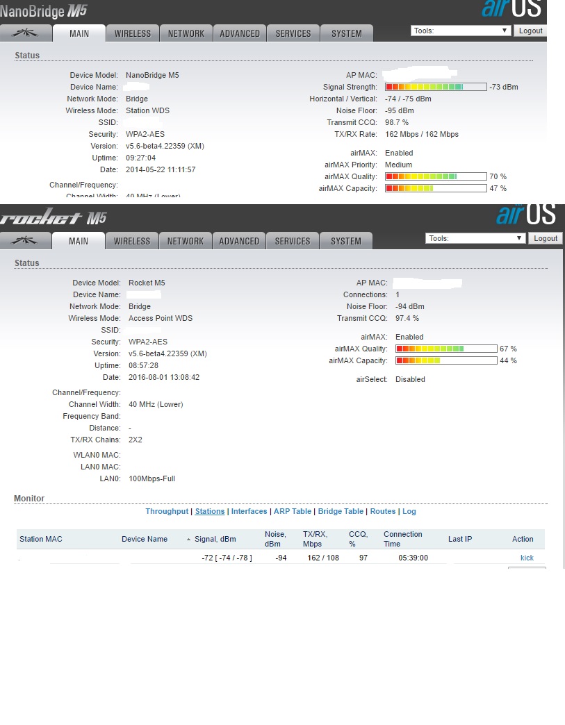

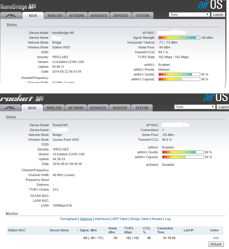

p9160ff Posted August 11, 2016 Posted August 11, 2016 (edited) Всех приветствую. Есть пара - Рокет м5 и Нонобридж. Ситуация следующая....в ночное время уровень сигнала -65....утром и днём становится -72-75.....к ночи падает до -82-85.. Менял частоту много раз...эффекта нет. В чем может быть беда ? Шума нет -95. UPD.1 сегодня вообще отвалился на -92 в 01:00, а в 02:30 сигнал опять -65 !!!.....я такого не видал )) что за шайтан ? UPD.2 Время 03:45 сигнал просел до -68 UPD.3 Время 04:50 сигнал просел до -69 UPD.4 Время 08:00 сигнал просел до -69 UPD.5 Началось Время 09:00 сигнал просел до -73 Edited August 12, 2016 by p9160ff Вставить ник Quote

p9160ff Posted August 11, 2016 Author Posted August 11, 2016 возможно подвижное препятствие, типа крана на стройке Исключено...между точками нет ничего обсолютно...только лес, поля, река...никаких техногенных сооружений. Вставить ник Quote

p9160ff Posted August 11, 2016 Author Posted August 11, 2016 Прошел час. Упало не 1 децибел Состояние на 04:50 Вставить ник Quote
p9160ff Posted August 12, 2016 Author Posted August 12, 2016 (edited) Состояние на 09:00 -73 дб Edited August 12, 2016 by p9160ff Вставить ник Quote

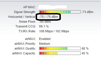

p9160ff Posted August 12, 2016 Author Posted August 12, 2016 (edited) ещё смущает перекос по поляризациям. не задевает лес? Как вам это ???? ветра нет )) антенны закреплены намертво ))) Edited August 12, 2016 by p9160ff Вставить ник Quote
