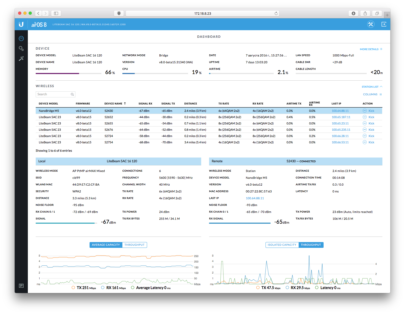

Пример работающего сектора:
Колонка TX Rate - модуляции в сторону клиентов. В терминах 802.11n соответствие такое:
4x - MCS12-13
6x - MCS14-15
8x - доступна только на 802.11ac клиентах, на треть быстрее чем могут M5
По засветке назад - см.последнюю страницу

У меня рядом с этим сектором стоит ещё один такой же, на другой частоте.
А что за космическии скорости там у вас? Эфир наверное девственно чист?
Как вы сами видите зад заднего сектора, жутко не фонит? А то помнится мне, МТ сектора там стояли, светили как омни, разница зад/перед в 10дмб была. И в буковки написанные ubnt верится мне неохотно :)
Сектора висят на разной высоте, с разных сторон, частично экранируются конструкцией мачты.
На втором секторе airview показывает около 20дб разницы между сигналом на своей частоте и на частоте первого сектора.
При любом раскладе, замена 20 устройств на 3 заметно уменьшит интерференцию.
