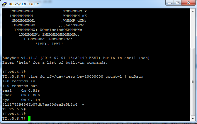

rdc Posted July 27, 2016 Posted July 27, 2016 Понятное дело, что это абстрактные попугаи) Но всё равно, какое-то представление о разнице даёт. Вставить ник Quote
dronis3 Posted July 27, 2016 Posted July 27, 2016 Дает AR7240 против AR934x проиграет всегда, вот интересно какие процы на XW рокетах, думаю на обычном как на нанке XW. (530мгц кажись частота у них если не ошибаюсь) Вставить ник Quote
Mitrofan Posted July 27, 2016 Posted July 27, 2016 Пожалусйста. Рокет титаниумА сделайте-ка на нём:time dd if=/dev/zero bs=10000000 count=1 | md5sum Добавлю результат в тему http://forum.nag.ru/forum/index.php?showtopic=116866 или сразу там отпишитесь Вставить ник Quote
rdc Posted July 27, 2016 Posted July 27, 2016 Спасибо, добавил. Сходно с XW нанкой Вставить ник Quote
