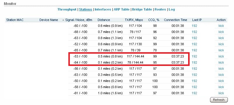

Всем здравия. Ситуация следующая - база наностанция м5(прошивка5.5.10xw ct) к ней подключено 12 абонентов, двое из них железо xw остальные xm. С разной периодичностью клиенты хм синхронно отваливаются, а xw нет. кто сталкивался подскажите куда рыть?

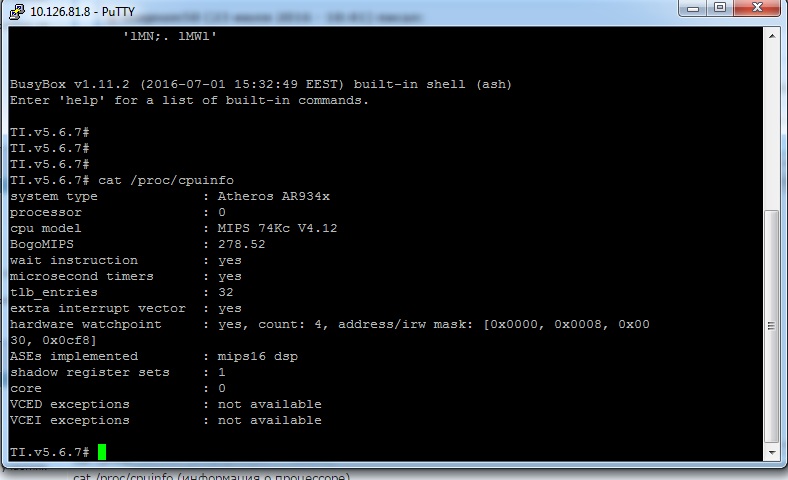

cat /proc/meminfo (информация о памяти)
cat /proc/cpuinfo (информация о процессоре)
Теперь нужно что бы кто ниб с титаниума рокета через SSH скинул инфу для сравнения командой cat /proc/cpuinfo .
Да другой там проц, блин, поверьте уж человеку который это дело постоянно потрошит.
Я то верю на 100% и знал я раньше что они разные только с TI. но картинки другим показать бы)
Пожалусйста. Рокет титаниум
Теперь интересно какой процессор у рокета титаниума с железом XW?
И так же у обычного рокета с железом XW.
Edited by dronis3
Кстати я сравнил с микротиками роутерами старыми и увидел что на rb 750gl стоит процессор как на рокете XM 400мгц который не разгоняется. а на RB951 Ui-2HnD стоит как на роккете титаниуме TI проц. 600мгц, который разгоняется до 750мгц.
