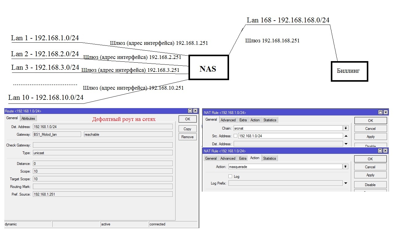

Fint Posted July 18, 2016 Posted July 18, 2016 Доброго времени суток. Помогите реализовать сл. схему. Что имеем - сегментированная сеть на Vlan-ах. В ядре микротик ос, трафик способен ходить из подсети в подсеть через шлюзы сетей. На отдельном интерфейсе подключен биллинг, доступ к нему у клиентов есть через НАТ. Нужно сделать так что бы клиенты ходили в подсеть биллинга без ната. Это возможно? и как? Вставить ник Quote

Fint Posted July 19, 2016 Author Posted July 19, 2016 Например так: /ip firewall nat add action=masquerade chain=srcnat src-address=10.0.0.0/8 dst-address=!10.0.0.0/8 Если у вас много подсетей разных и в одно правило их уместить нельзя, тогда следует создать адрес листы с этими сетями и на вкладке advanced в настройках ната есть аналогичные пункты настроек только для адресных листов. Все равно не понятно. Вот схема. Роутер знает за каким адресом шлюза, какой диапазон адресов. При запросе хоста 192.168.168.247 с хоста 192.168.1.100 запрос идет на шлюз 192.168.1.251 и транслируется на 192.168.168.251 до 192.168.168.247, при этом на веб сервере (192.168.168.247) хост видится с адресом не 192.168.1.100, а с адресом шлюза 192.168.168.251. Вот и получается НАТ. Возможно сделать что бы доступ в веб серверу (на 192.168.168.247) был с любого адреса любой подсети без трансляции адреса? Вставить ник Quote

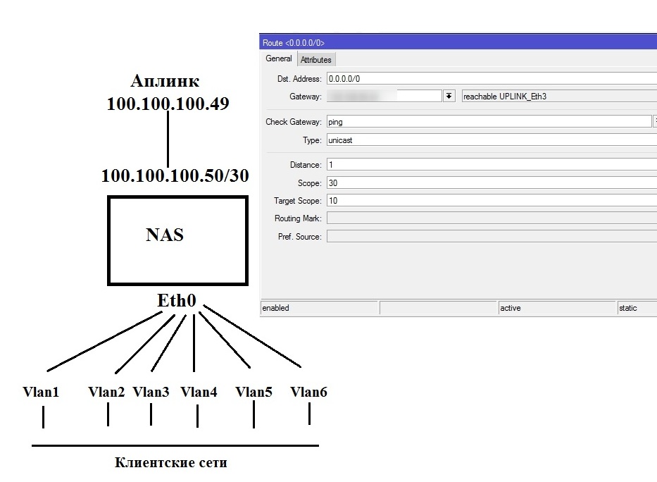

Fint Posted July 19, 2016 Author Posted July 19, 2016 (edited) Fint, у Вас схема недоделана. Как минимум, не указан аплинк, откуда nas/bras получает интернет. Кто для него самого является шлюзом по-умолчанию, на каком интерфейсе. Это важный момент. Пока, на основе изложенного, напрашивается такое решение. Но информации недостаточно. Шлюзом для NAS является порт аплинка. Аплинк приходит на отдельный физический интерфейс NAS. Во второй порт включен коммутатор агригации с абонентскими сетями. В третий порт включен биллинг. Цель - доступ клиентов к Личному Кабинету биллинга под своими IP(для входа без логина пароля, по IP). Вот схема. Edited July 19, 2016 by Fint Вставить ник Quote

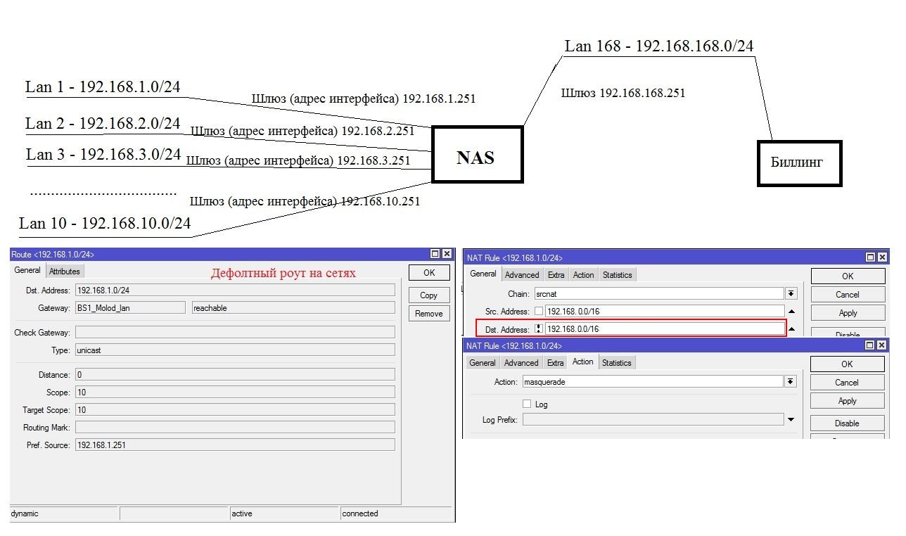

DRiVen Posted July 19, 2016 Posted July 19, 2016 Просто укажите в правиле/ах маскарадинга out-interface. Вставить ник Quote
Fint Posted July 19, 2016 Author Posted July 19, 2016 (edited) Просто укажите в правиле/ах маскарадинга out-interface. Спасибо, помогло. Но, используется 2 аплинка, поэтому в маскарадинге не указывал out-interface. Как быть? Edited July 19, 2016 by Fint Вставить ник Quote
DRiVen Posted July 19, 2016 Posted July 19, 2016 Аппетит приходит во время еды... Попробуйте сделать, как предлагали выше: /ip firewall nat add action=masquerade chain=srcnat src-address=192.168.0.0/20 dst-address=!192.168.168.0/24 Вставить ник Quote
nkusnetsov Posted July 20, 2016 Posted July 20, 2016 (edited) Fint, если у Вас два аплинка, можно создать либо два правила NAT - по одному для каждого аплинк-интерфейса, либо делать в одном правиле маскарада, указывая критерии SRC и DST адреса (см.сообщения выше). Еще совет: если у Вас на аплинк статические IP - используйте экшен SRC-NAT вместо маскарада. Это снизит нагрузку на процессор маршрутизатора. Отличия: > Маскарад для каждого соединения запрашивает IP-адрес исходящего интерфейса для преобразования и это жрет ресурсы. Заметно, если соединений и трафика много. Маскарад рекомендуется для соединений с динамическим IP, когда явно указать какой IP будет на исходящем интерфейсе невозможно. > SRC-NAT использует заранее прописанный в правиле IP-адрес и ресурсы экономятся. Edited July 20, 2016 by nkusnetsov Вставить ник Quote
Fint Posted July 20, 2016 Author Posted July 20, 2016 Еще совет: если у Вас на аплинк статические IP - используйте экшен SRC-NAT вместо маскарада. > SRC-NAT использует заранее прописанный в правиле IP-адрес и ресурсы экономятся. IP статические. При SRC-NAT нужно явно указать адрес смотрящий в мир? Для каждого аплинка сделать правило? Вставить ник Quote
nkusnetsov Posted July 20, 2016 Posted July 20, 2016 IP статические. При SRC-NAT нужно явно указать адрес смотрящий в мир? Для каждого аплинка сделать правило? Да. Правильно. Для каждого аплинка (каждого out-интерфейса) указать во вкладке "action" src-nat и ip-адрес смотрящий в мир через этот аплинк. Вставить ник Quote
