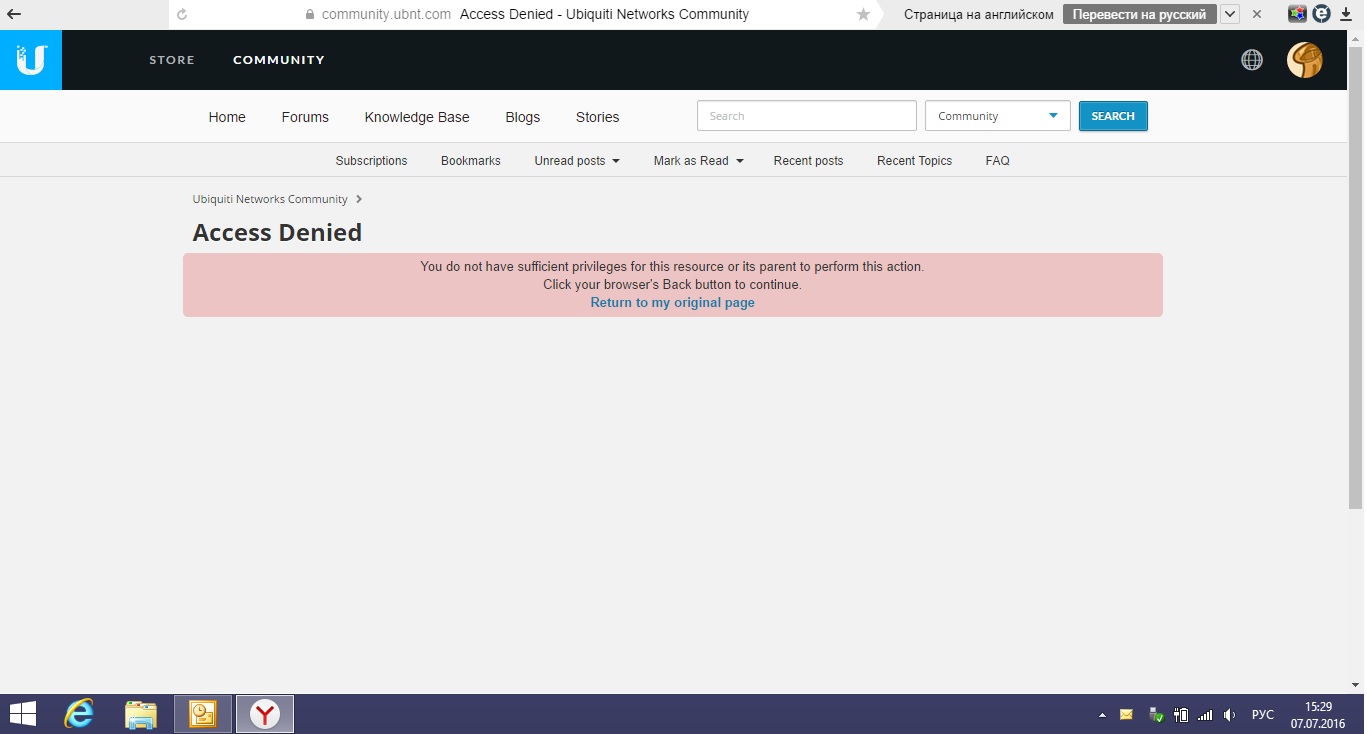

Engineer09 Posted July 7, 2016 Author Posted July 7, 2016 Зарегился там, не пускают по ссылке, похоже посты нужны. Вставить ник Quote
rdc Posted July 7, 2016 Posted July 7, 2016 я же дал ссылку http://www.ubnt.com/downloads/11AC-fw-internal/v8.0/WA.v8.0-beta14.31151.160610.1509.bin Вставить ник Quote
Engineer09 Posted July 7, 2016 Author Posted July 7, 2016 я же дал ссылку http://www.ubnt.com/downloads/11AC-fw-internal/v8.0/WA.v8.0-beta14.31151.160610.1509.bin Да, Спасибо!!! Уже вчера скачал, просто захотел зарегиться и найти сам, не не пускают в раздел бета. Вставить ник Quote
rdc Posted July 7, 2016 Posted July 7, 2016 https://account.ubnt.com/manage/settings/beta Вставить ник Quote
Engineer09 Posted July 7, 2016 Author Posted July 7, 2016 Спасибо! пустили в бету :) Вставить ник Quote

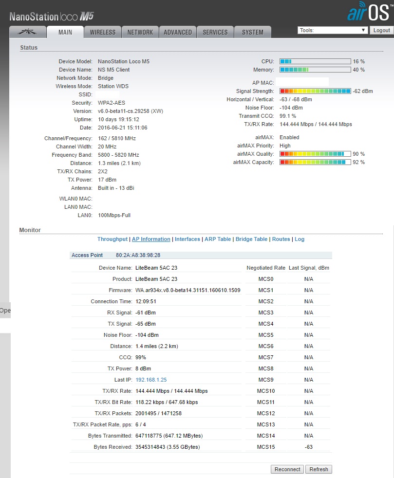

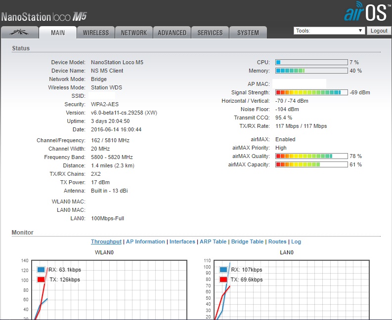

Engineer09 Posted July 14, 2016 Author Posted July 14, 2016 Запустил потестить на пару часиков LiteBeam базу вместо локи, прикрутив времянкой. Все зацепилось, но что то уровень сигнала на приём на LiteBeam даже ниже чем был на Loco. На loco было лучше -65db, на LiteBeam где то -68, странно, усиление антенны то намного выше, 23 дб против 13 у Loco. Это самое большое чего удалось добиться. Вставить ник Quote

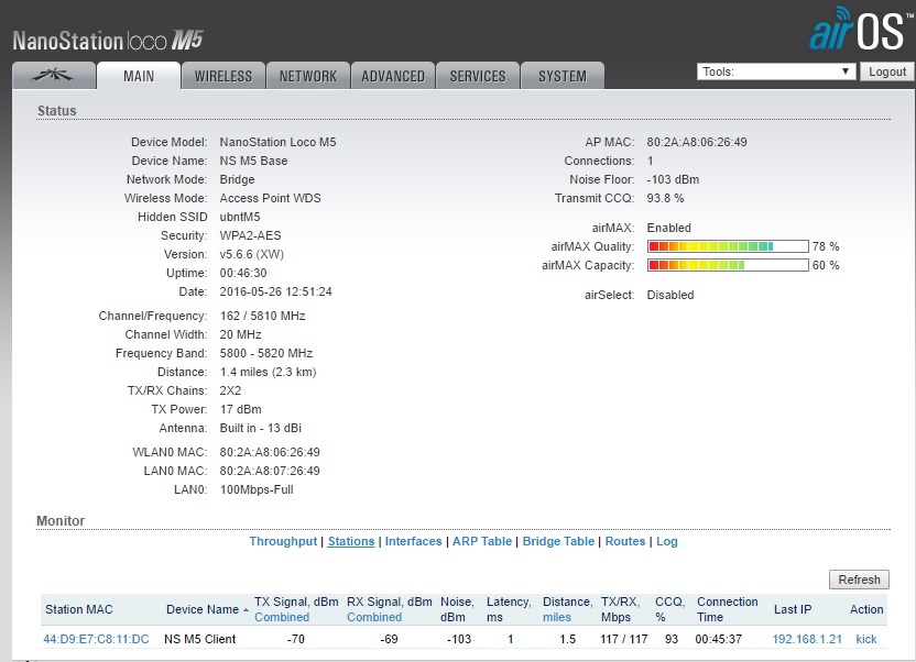

rdc Posted July 16, 2016 Posted July 16, 2016 Какая частота? Какие модуляции в ту и в другую сторону? Вставить ник Quote
Engineer09 Posted July 16, 2016 Author Posted July 16, 2016 (edited) 5745, 5775 и 5810 на всех одно и тоже. Модуляция msc-13-14 На днях поставлю лайт Бим на постоянку и попробую получше отюстировать антенну. Тогда скрины выложу Edited July 16, 2016 by Engineer09 Вставить ник Quote
rdc Posted July 16, 2016 Posted July 16, 2016 а какие были модуляции, пока был канал локо-локо? Вставить ник Quote
Engineer09 Posted July 16, 2016 Author Posted July 16, 2016 Да мня скорость что на локо что на лайтбим устраивает. А уровень сигнала на приём не должен возрасти на лайтбиме? Вставить ник Quote

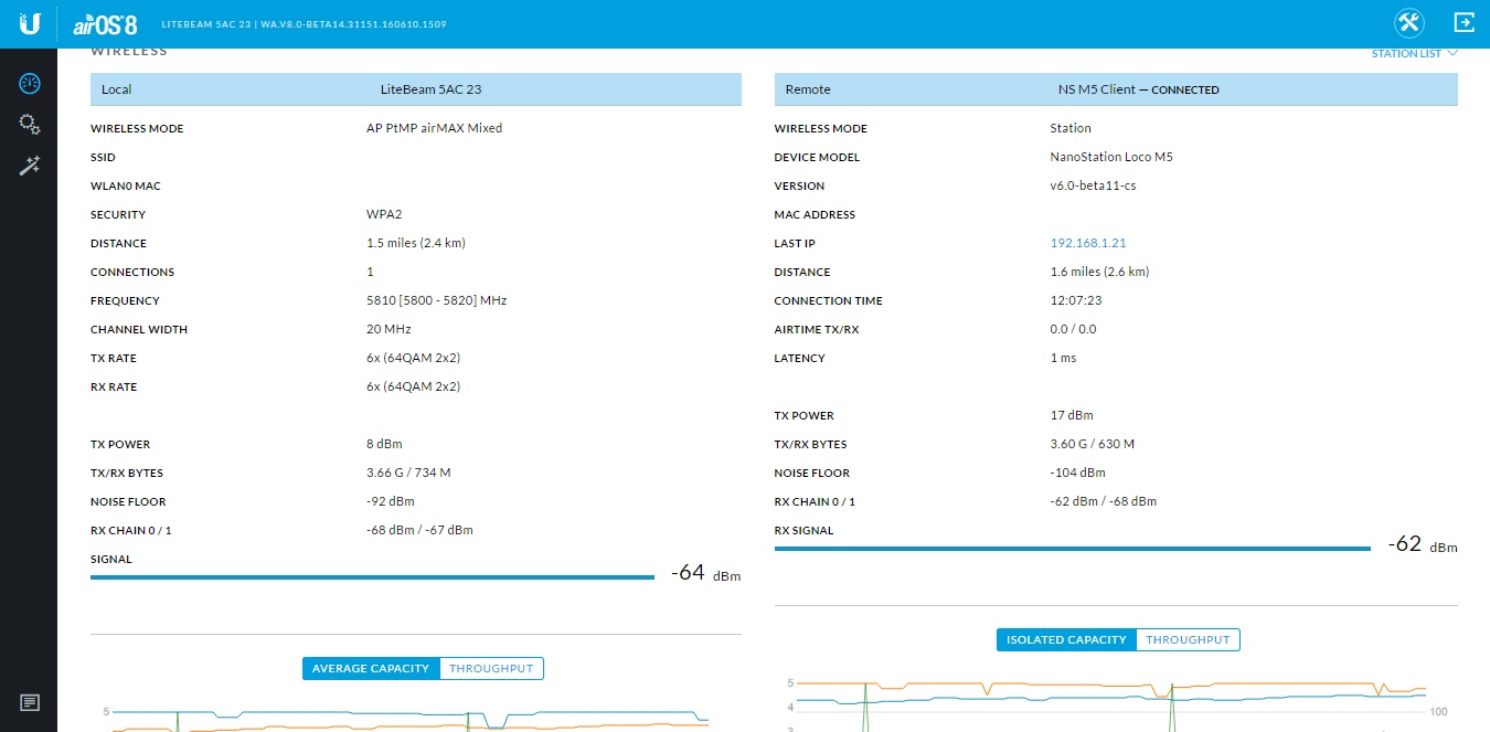

Engineer09 Posted July 26, 2016 Author Posted July 26, 2016 Ну в общем как то так получилось, Локо м5 клиент не трогал и не крутил пока, видимо надо или деревья с высоковольткой мешают, поменял только базу на LiteBeam 5AC скорость загрузки реальная как была 60 мегабит так и осталась, но если кабель вынуть из 5АС и воткнуть в бук вроде как 75 становится. Вставить ник Quote
rdc Posted July 26, 2016 Posted July 26, 2016 20мгц на 40 поменяйте, возможно что скорость станет побольше Вставить ник Quote
