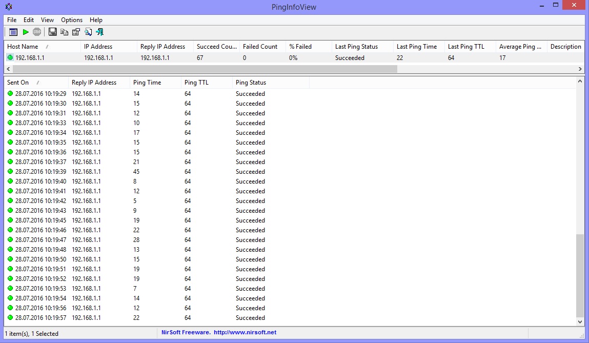

Engineer09 Posted July 28, 2016 Author Posted July 28, 2016 пинганул во время загрузки скорость гдето 6,8-7 мегабайт/с, это около 60 мегабит пинги вот такие при этом Вставить ник Quote
rdc Posted July 28, 2016 Posted July 28, 2016 Потерь нет, задержки вменяемые - канал в порядке. А ещё можно провести такой тест: запустить закачки на обоих локах одновременно - и посмотреть, какова будет суммарная загрузка полосы/airtime на лайтбиме. Вставить ник Quote
