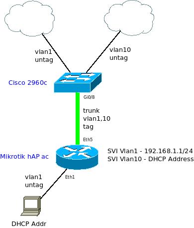

Добрый день!
Схема стенда во вложении.
ВЛАНы между циской и МТ бегают. ПК, подключенный к МТ в eth1 видит сеть за циской.
Настраиваю DHCP сервер на МТ в ВЛАН1, ПК не получает аренду.
Вбиваю на ПК ip вручную, пингую 192.168.1.1 - без результата. В чем затык?

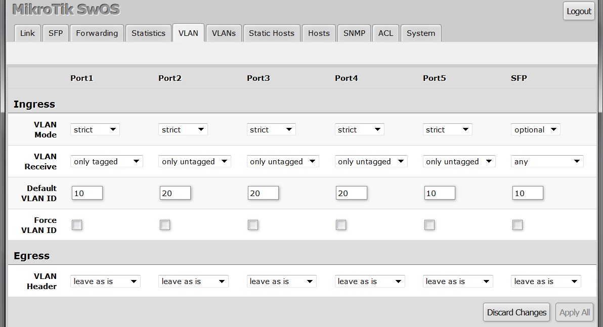

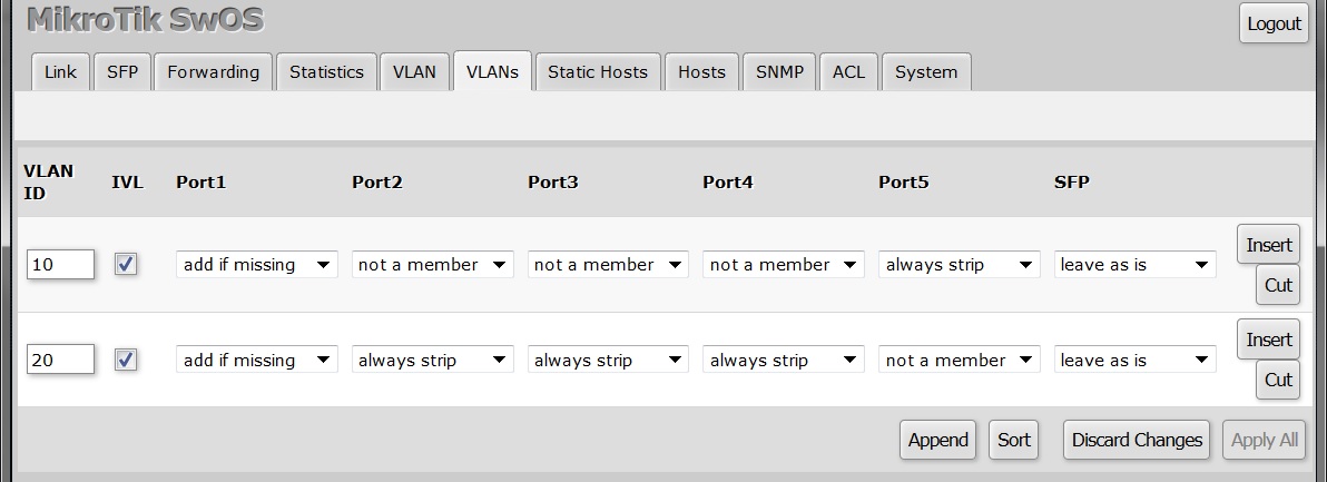

Сейчас повторяю верхнюю схему на 260GSP, только VLAN1 поменял на VLAN20
Настройки VLANов

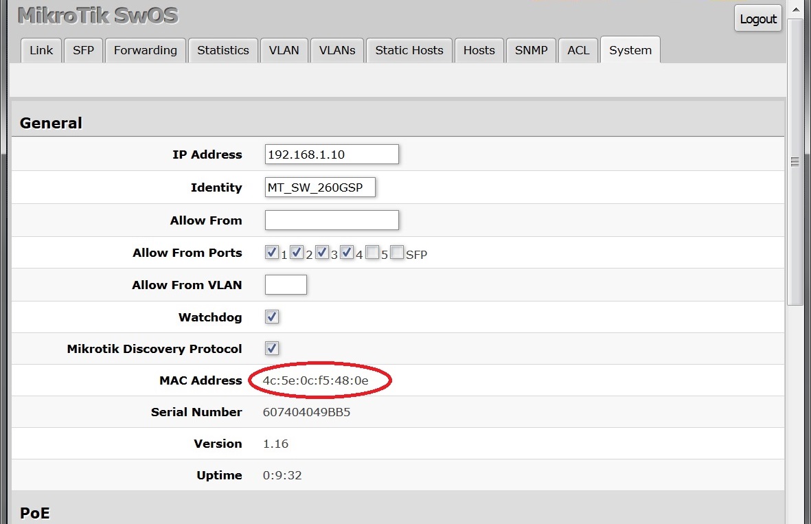

MAC инт-са управления

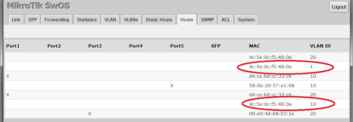

Таблица MAC адресов
MAC управления в VLAN1 (которого в настройках нет, специально на транках Default VLAN ID поменял), в VLAN10 и VLAN20.
Так что получается есть дефолтный VLAN1 на МТ.
