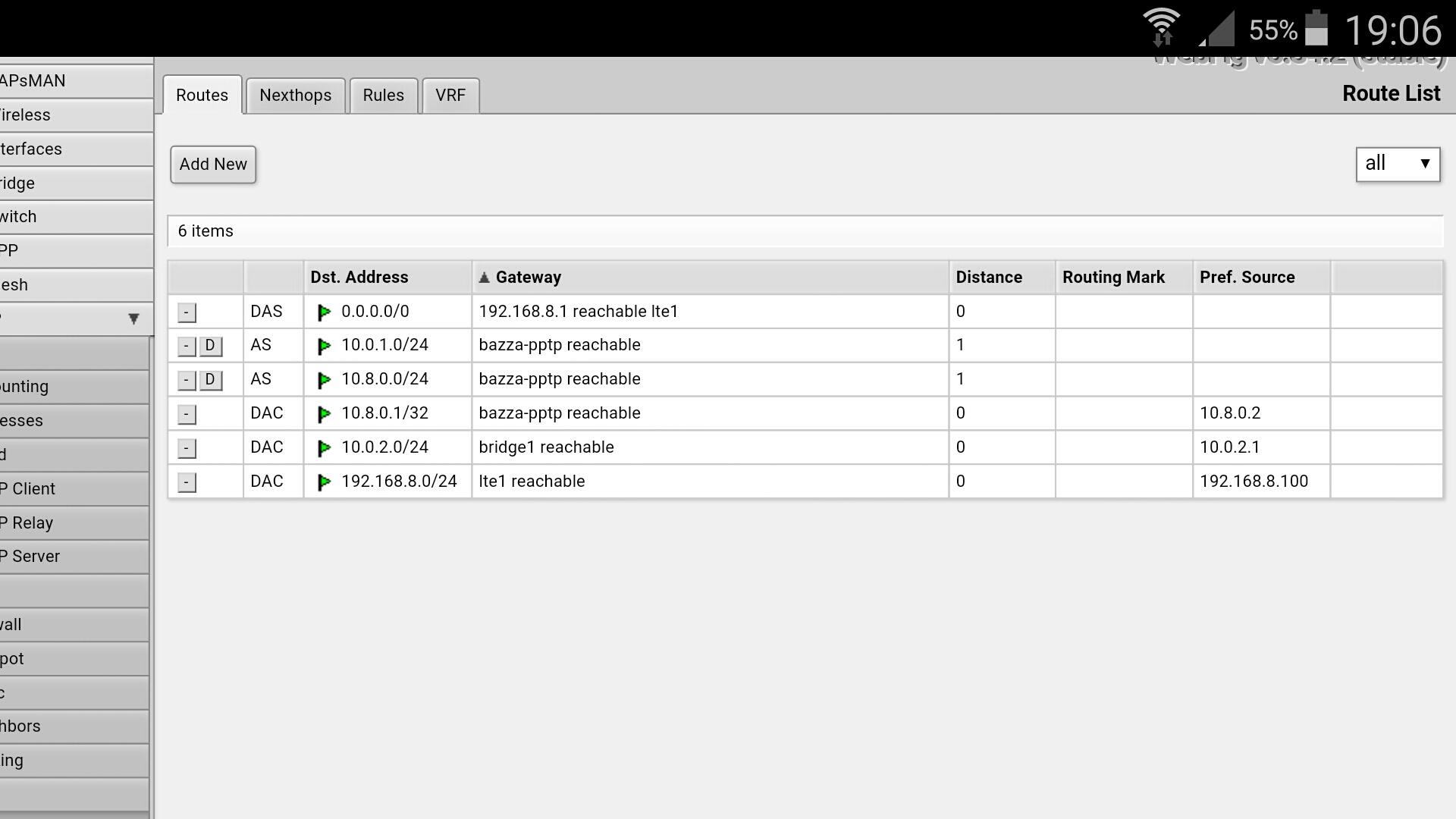

с длинком-зюкселем не сталкивался по жизни, но допустим вместо длинка стоит опенврт - там приходилось ручками маршрут до 192.168.8.1 прописывать.
Посмотри как на микроте с хайлинком сделано
