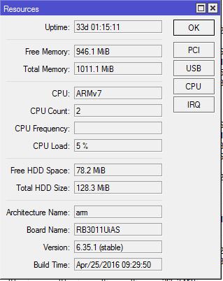

Ребята, а кто нибудь с такой шляпой сталкивался? http://joxi.ru/8Ano5BKFq6q4Qr в чем подвох??
Поясню, захожу в винбокс, загрузка ЦП подпрыгивает до 100% со всеми вытекающими. Закрываю винбокс все ок. Что за жуть? Роутер rb2011UiAS

6.25 можно попробовать смело обновить.
ок, обновлю до 6.35.1, но роутер больше года работал и не было такой проблемы
