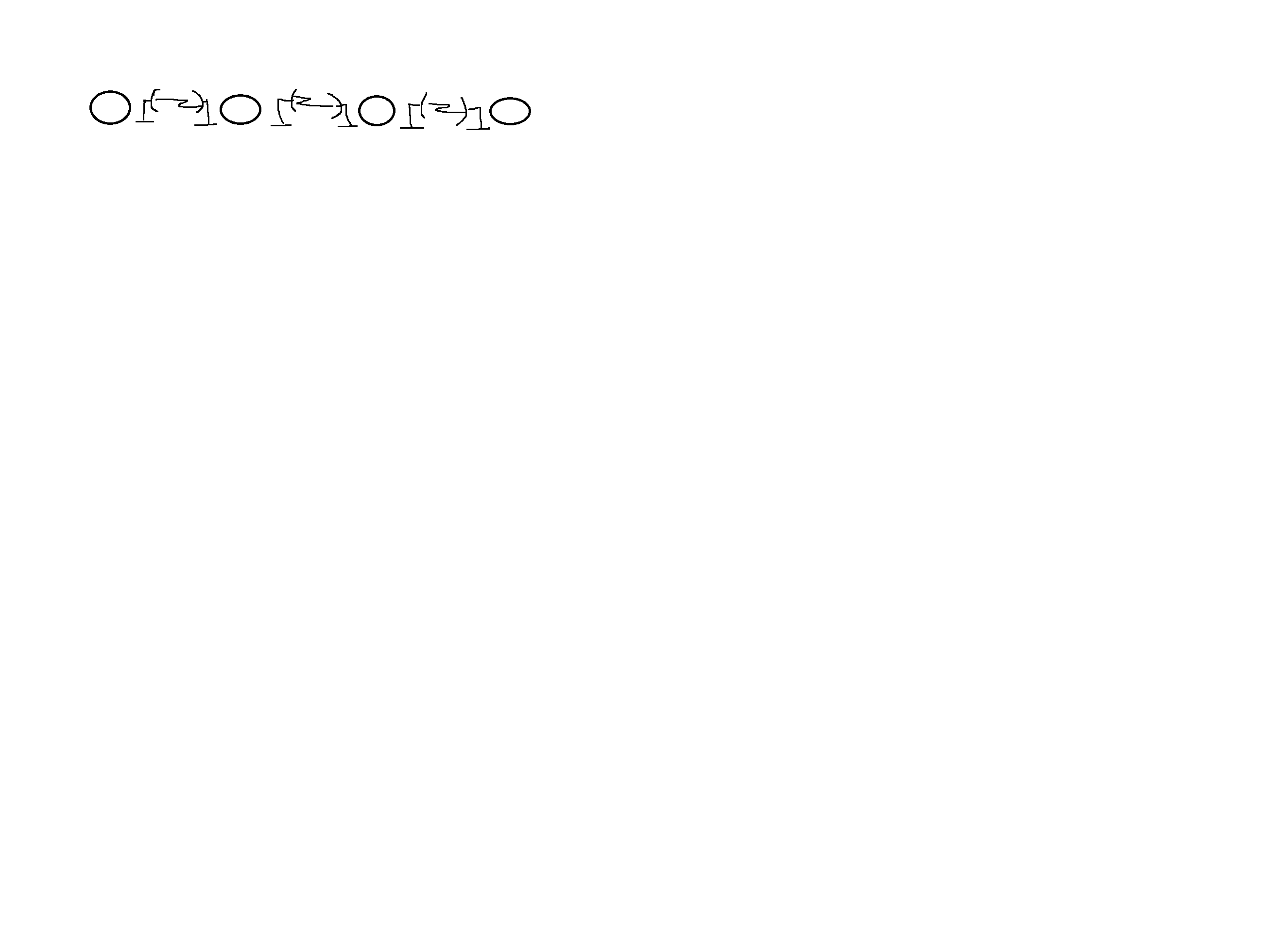

Haywire Posted June 5, 2016 Author Posted June 5, 2016 (edited) Мне нужен wifi мост для передачи видео данных с ip камер. Согласно черновичку по "пионерскому" вайфаю версия 2.0 мне нужна комбинированная схема построения беспроводных сетей, а именно - последовательные каналы точка-точка. На каком оборудовании от ubiquiti или mikrotik это можно реализовать с минимальными затратами? Смотрел в сторону ubiquiti nanostation loco m2, но смущает, что вроде как у этой точки антенна направленная... У меня объекты идут последовательно один за другим по прямой линии. Не могу написать сегодня больше сообщений. Нужно что-то типа того, что нарисовано. Сетевые настройки на объектах могут быть любыми. На объектах своя локалка, в этой локалке ip камеры. Необходимо чтобы был доступ с любого объекта к этим камерам. Хотелось бы на каждом объекте разместить 1 wifi точку и все эти точки связать между собой. Edited June 6, 2016 by Haywire Вставить ник Quote
kapydan Posted June 5, 2016 Posted June 5, 2016 (edited) что-то типа того, или все должны подключаться к одной точке, где будет стоять сервер? подсеть в каждой точке своя? или 192.168.х.х разбил на более мелкие? Edited June 5, 2016 by kapydan Вставить ник Quote
