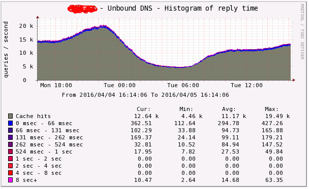

Phantasm Posted April 5, 2016 Posted April 5, 2016 А зачем forwarders? Правильный резолвер лезет сразу к авторитативным серверам. По сабжу: пользовались unbound-ом, 5к запросов в среднем. Иногда глючил кэш (запись давным-давно обновилась на авторитативном сервере, но unbound все равно отдает старую, ttl давно вышел). Перешли на BIND, дефолтные настройки, никаких проблем. Вставить ник Quote
Telesis Posted April 5, 2016 Posted April 5, 2016 Работает как cache, и правильно написали зачем forwarders. Вставить ник Quote
pppoetest Posted April 5, 2016 Posted April 5, 2016 20Kq/s на 120 тыщщ абонов? Офигеть. Вставить ник Quote
Telesis Posted April 5, 2016 Posted April 5, 2016 Угу, примерно 1 к (5|6) получается Вставить ник Quote
alexpn Posted April 5, 2016 Posted April 5, 2016 Примерно вот так на 120К абонов еще надо sysctl потюнить Вставить ник Quote
