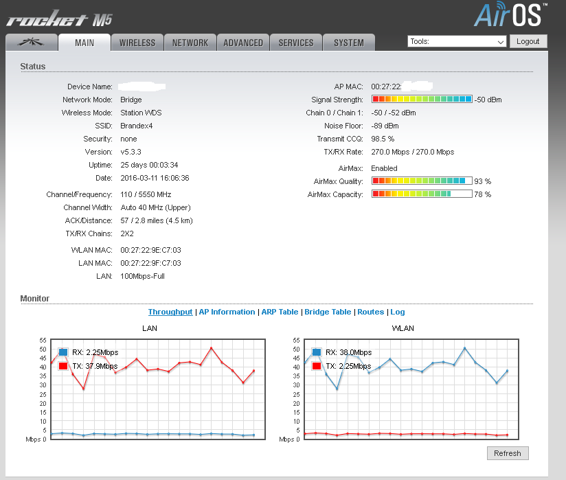

iMPoSsibLe_iT Posted March 11, 2016 Posted March 11, 2016 Доброго времени суток. Имеем линк 4.5км на UBNT Rocket M5. К сожалению текущий линк не выдерживает нагрузки. Есть подозрение что упираемся в производительность PPS. Максимальный замеченный был ~8.000(in+out) При 55-60Мбит/сек. Далее растёт пинг и появляется незначительный пакетлосс. (Трафик обычный пользовательский(Торренты/игры) никакого мультикаста) Поможет ли в данном случае замена моста на Ubiquiti PowerBeam 5AC-400 ISO ? К сожалению,ставить паралельно второй мост проблематично т.к. эфир крайне загажен. Или может есть ещё какие-то варианты кроме AirFiber24 и подобных ? Вставить ник Quote

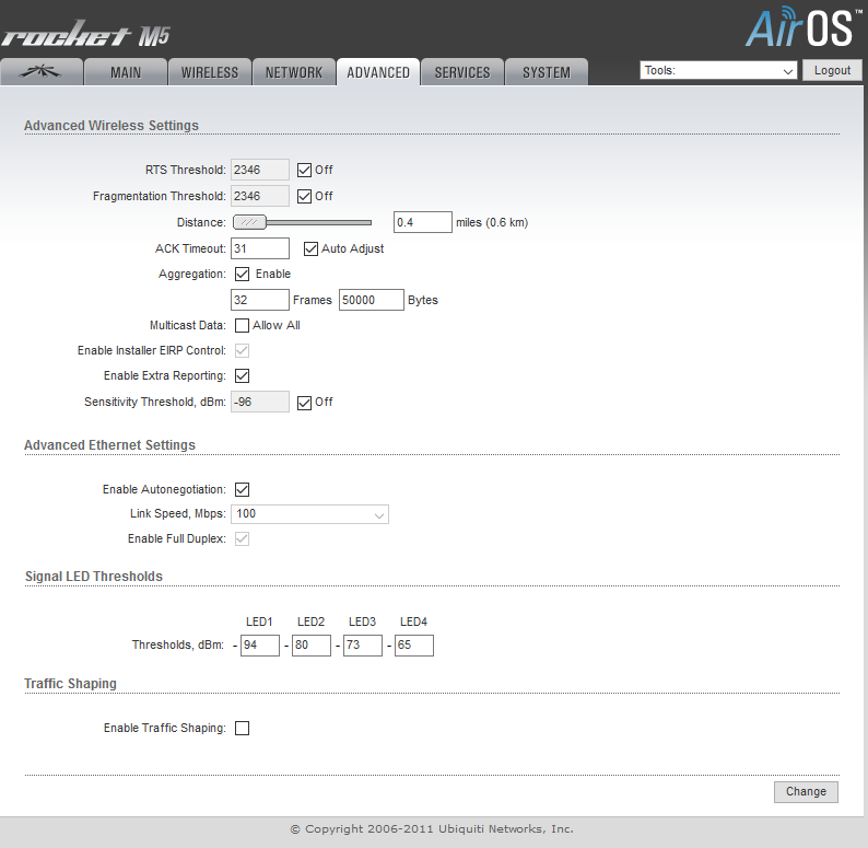

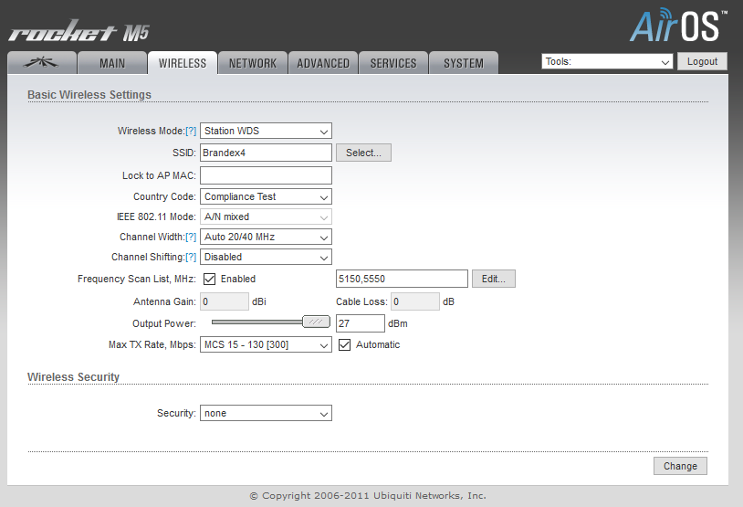

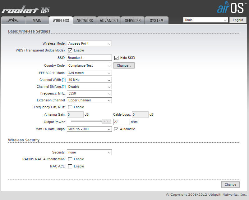

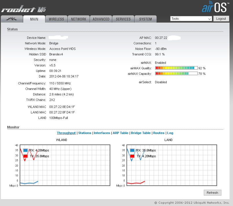

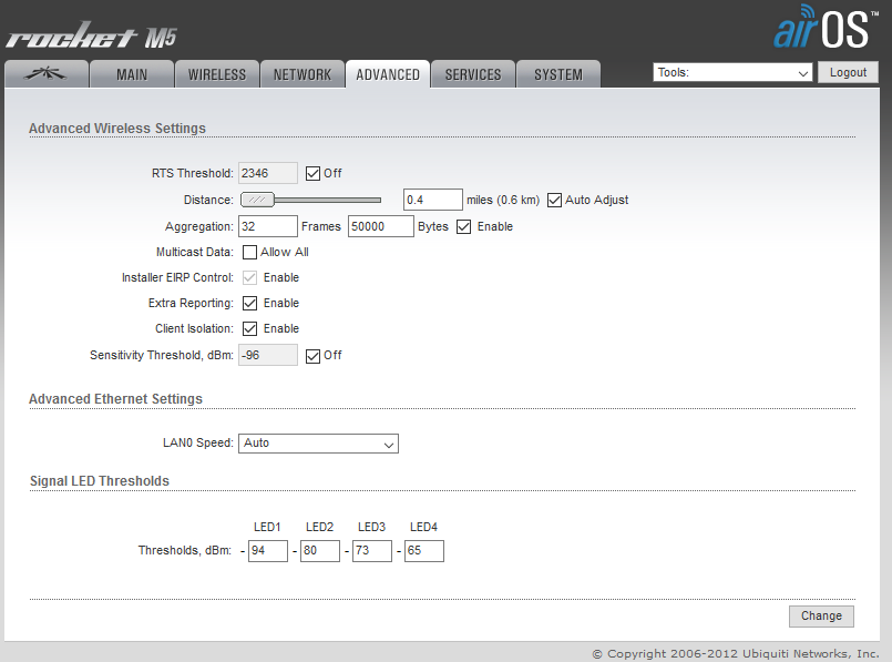

[anp/hsw] Posted March 11, 2016 Posted March 11, 2016 Вы остальные-то вкладки покажите. А также запустите airview хотя бы на одной из второн на минут 15, и скриншоты сюда. Вставить ник Quote

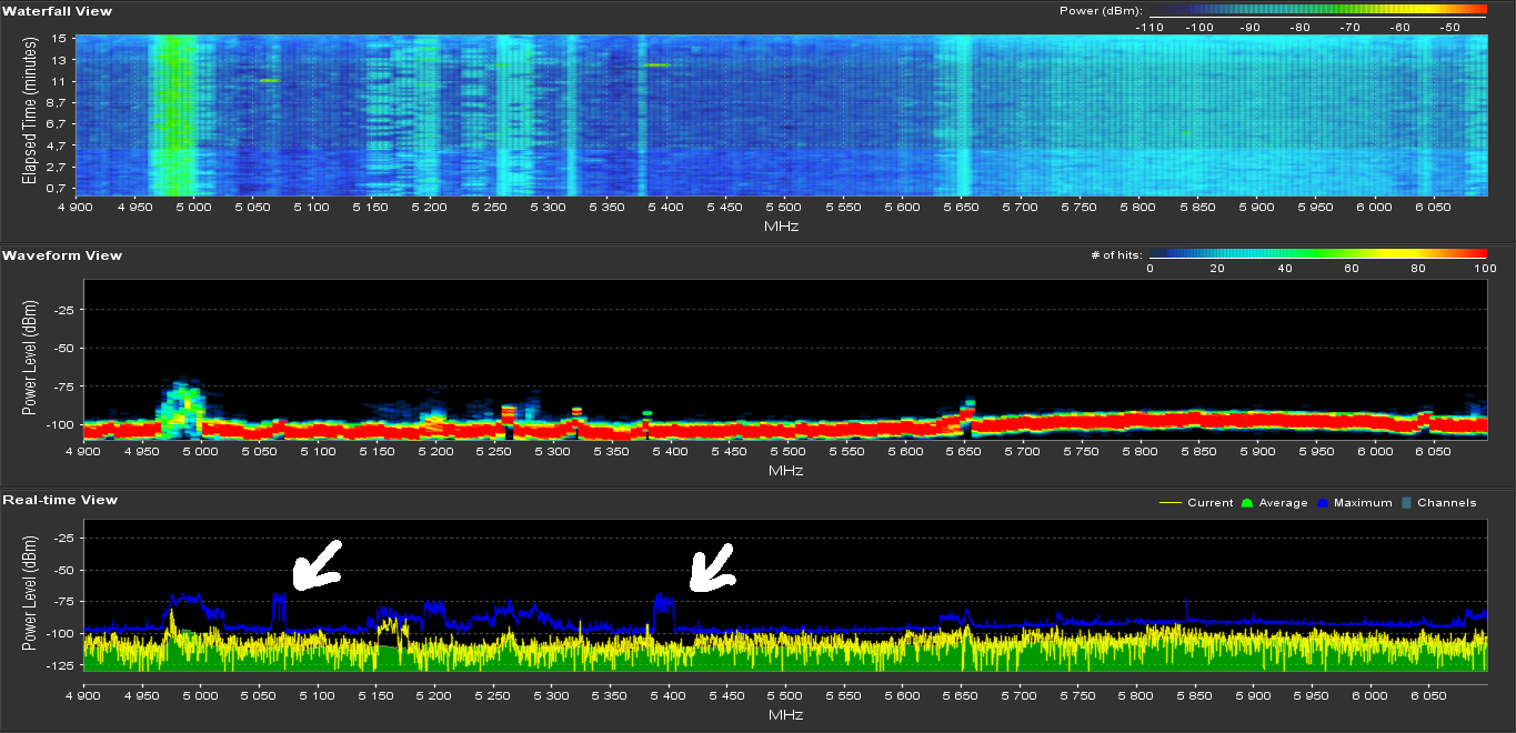

iMPoSsibLe_iT Posted March 11, 2016 Author Posted March 11, 2016 (edited) ' timestamp='1457718390' post='1256388']Вы остальные-то вкладки покажите. А также запустите airview хотя бы на одной из второн на минут 15, и скриншоты сюда. AirView смогу запустить только в понедельник(в момент минимальной загрузки канала) т.к. клиенты итак звереют потихоньку. Edited March 11, 2016 by iMPoSsibLe_iT Вставить ник Quote
[anp/hsw] Posted March 11, 2016 Posted March 11, 2016 прошивка очень старая, обновите до 5.6.3, или хотя бы обе точки доступа обновите на одинаковую прошивку (какая вам больше нравится). после этого мощность крутите до 18-20dbm. и показывайте airview А также укажите модели антенн, которые вы подцепили к рокетам. Либо у вас антенны говно, либо вы их друг на друга не навели. Например где-то работает беспроводная сеть, в которой передача данных идет короткими промежутками, а мощность высокая и принимаемый сигнал высокий, но сам скан эфира убнт эту сеть не показывает. Это ваше признание в собственном идиотизме? на airview такую сеть будет прекрасно видно в виде редких, но мощных импульсов. Если конечно у нее не секунду в час передача идет. Вставить ник Quote

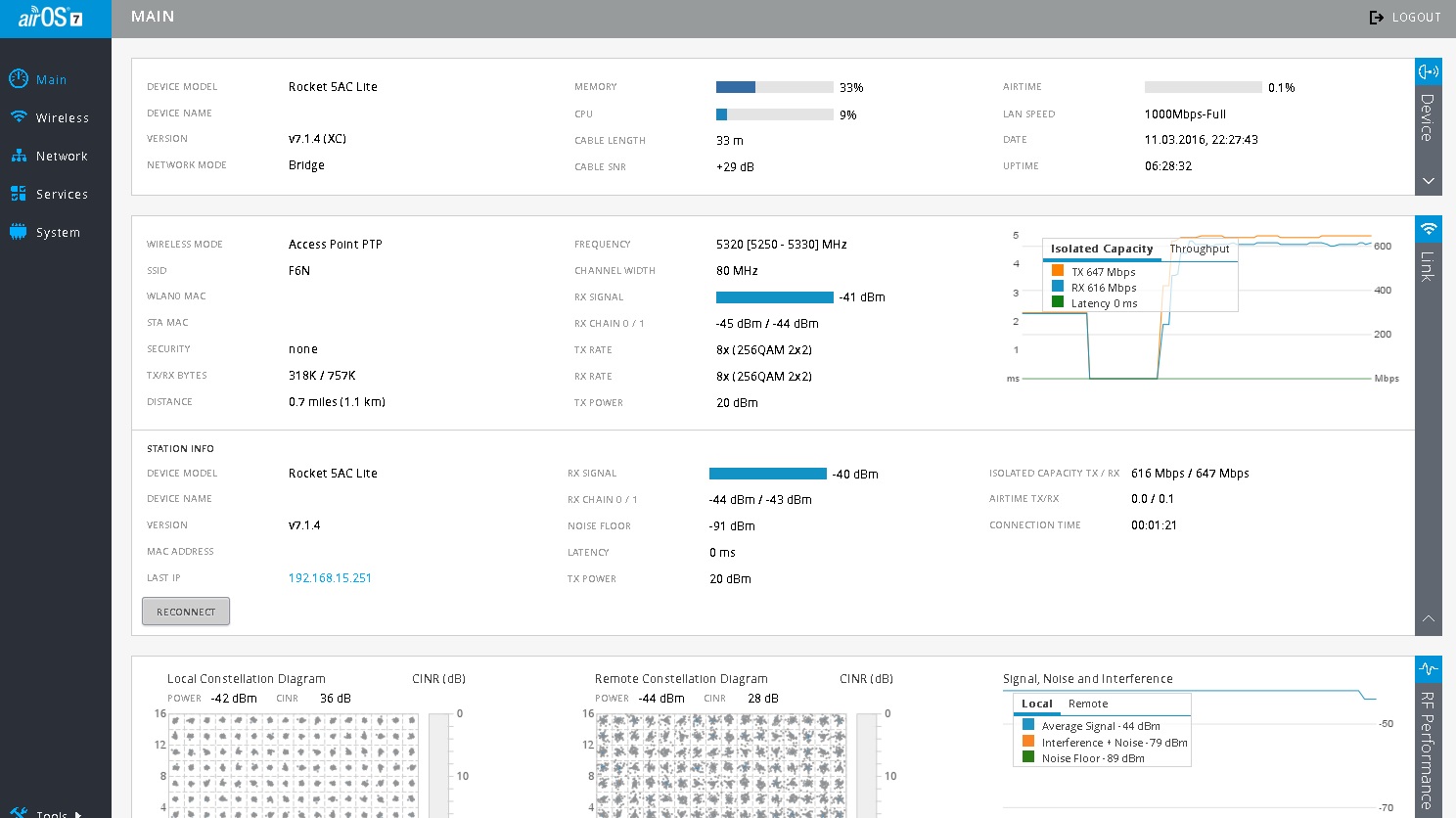

vadimv2 Posted March 11, 2016 Posted March 11, 2016 можно рокеты сходу заменить на ac lite, у мну правда нe 4.5км, но на 1км примерно вот так выглядит, не думаю что на 4км там сильно будут отличаться цифры.... тарелки 5g30 Вставить ник Quote
[anp/hsw] Posted March 11, 2016 Posted March 11, 2016 У человека сигнал -50 при мощности 27dbm. Скорее всего антенны там либо говно, либо не настроены даже, в этом и проблема. Rocket M5 вполне способен прокачать 100 мегабит, а больше и не надо, т.к. порты на 100 :) Вставить ник Quote

Saab95 Posted March 11, 2016 Posted March 11, 2016 ' timestamp='1457722618' post='1256415']Это ваше признание в собственном идиотизме? на airview такую сеть будет прекрасно видно в виде редких, но мощных импульсов. Если конечно у нее не секунду в час передача идет. Я убнт не использую для работы, потому что поиск проблем на нем, настройка и перенастройка, занимают столько времени, что существование такой сети становится не выгодным, особенно если есть требования к характеристикам радиоканалов. Про анализатор убнт всем известно, что он показывает просто красивые картинки. Если на микротике можно запустить скан сетей и увидеть ее с уровнем -40, и даже если она ничего не передает, можно отойти от этой частоты подальше и не иметь проблем. С убнт ее видно не будет, и можно, по ошибке, попасть на помехи, а потом долго гадать почему иногда пакеты теряются и скорость падает. Чтоже по фону,то на тойже мачте/соседних есть ещё ~7-8 мостов на 5Ггц. Поэтому и написал что эфир засран сильно. Если эфир занят, то как минимум нужны устройства в алюминиевых корпусах, а не пластике. Хотя вообще странно, если те 7-8 мостов так же работают с бегунком на 27дбм. Вставить ник Quote

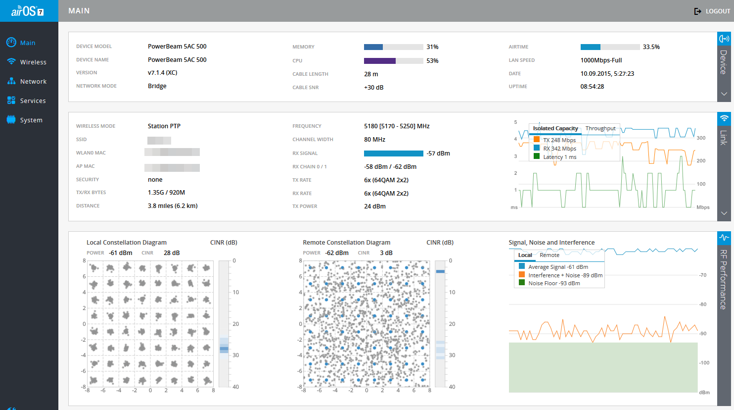

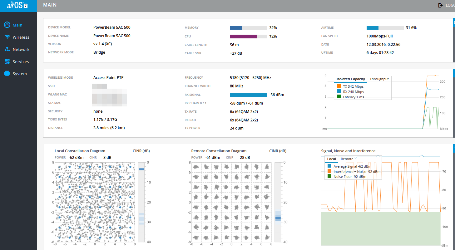

Saab95 Posted March 11, 2016 Posted March 11, 2016 К сожалению,не все мосты наши поэтому нет точных дааных. Но вот соседний мост в другом направлении: Странно, мощность 24дбм, полоса 80, а канальные скорости низкие. Тут что-то явно не так. Если более высокие скорости не требуются, то нужно вручную зажать максимальные канальные, что бы устройства не прыгали на высокие, что бы потом опуститься обратно. И если действительно много помех, то использовать можно только оборудование в алюминиевых корпусах, при этом ВЧ кабели так же не должны быть на улице, особенно тоненькие. Вставить ник Quote

[anp/hsw] Posted March 12, 2016 Posted March 12, 2016 Я убнт не использую для работы Так что у вас нет опыта использования. А значит молчите, и не вводите людей в заблуждение. Про анализатор убнт всем известно, что он показывает просто красивые картинки. Если на микротике можно запустить скан сетей и увидеть ее с уровнем -40, и даже если она ничего не передает, можно отойти от этой частоты подальше и не иметь проблем. С убнт ее видно не будет, и можно, по ошибке, попасть на помехи, а потом долго гадать почему иногда пакеты теряются и скорость падает. Кончайте гнать, любезнейший! Вставить ник Quote
slv700 Posted March 12, 2016 Posted March 12, 2016 По скринам PB АС видно что на площадке нет особо внешних помех. Я почти уверен, что рокет M5 загибается в данном случае не от ппс, а от помех соседнего PB АС, который хоть и работает в 5150Мгц, но фонит на частоту рокета M5 в 5550 Мгц. Такое высокое внеполосное излучение PB АС уже замечено многими. И не зря ubnt делает рокеты АС с фильтрами PRISM не только на прием, но и на передачу и лепит всякие антенные накладки типа ISOбим. Если это так, то замена рокета М5 на PB АС ничего не даст, а может быть даже хуже. Если уж подсели на ubnt и не можете перейти на другое оборудование, то лучше заменить PB AC на АС PRISM c антеннами с ISObeam и канал уменьшить до 40 Мгц. Тогда рокету М5 попустит. А проверить полку по ппс легко. Запустите на МТ тест UDP пакетами 64 или 128 байт и все будет видно. можно рокеты сходу заменить на ac lite, у мну правда нe 4.5км, но на 1км примерно вот так выглядит, не думаю что на 4км там сильно будут отличаться цифры.... тарелки 5g30 У вас помех много аж -79 дБм. Спасает только то что сигнал -42-44 dBm. И ваш АС Lite работает на 256QAM в DL при CINR 28 dB !!!! Видать на remote стороне помехи -72 dBm ? Да у вас с каналом полная ж*па. Нашли что показывать в качестве примера. ЗЫ тарелки 30 дБи на линк 1 км,бл*ть. Это вот такой ubnt и их сумасшедшие счастливые обладатели:-). Будем лечить камбиумом ! Вставить ник Quote
