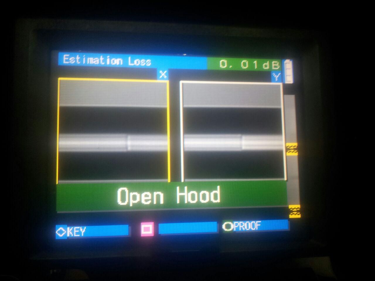

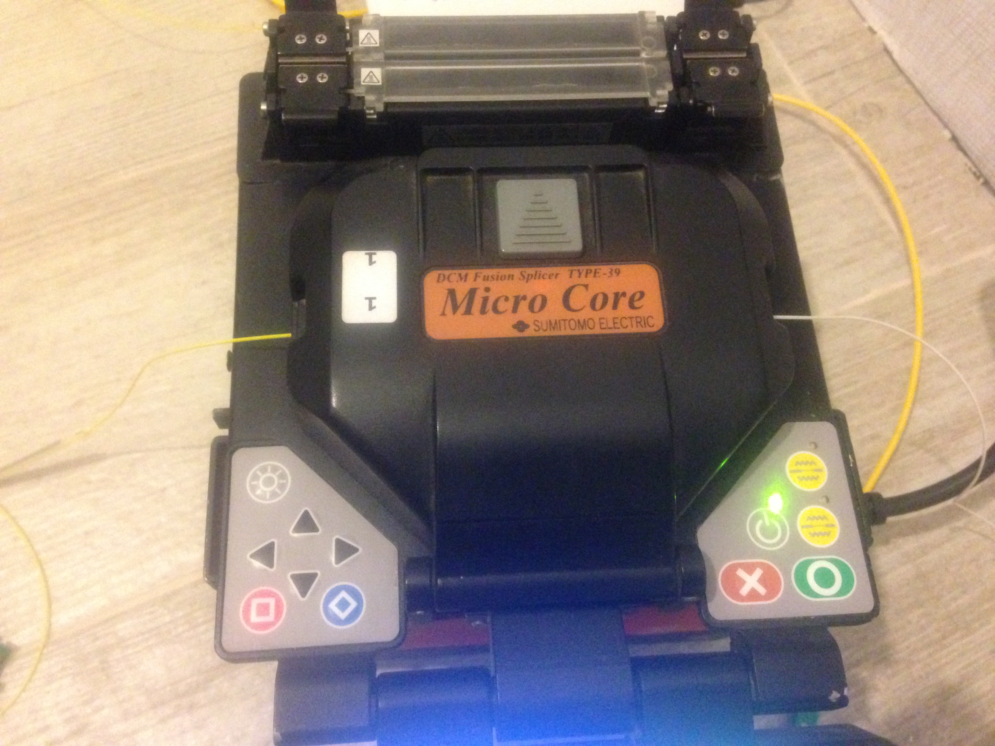

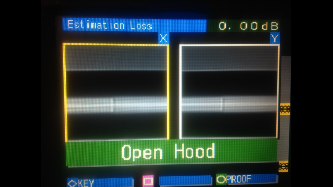

BAHbKA Posted February 22, 2016 Posted February 22, 2016 сумитомо 39 Привет друг. У тебя вероятно такой же малыш как и у меня 2008 года. Все работает отлично и по затуханиям вопросов нет. Такую фактуру волокна встречаю только на некоторых видах пигтейлов или монтажных шнуров с полировкой APC Вставить ник Quote
[anp/hsw] Posted February 22, 2016 Posted February 22, 2016 Это вообще-то не 10/125 (где вы его найдете?), по картинке очень похоже на G.657. 10/125 это *PLMA и прочие типы волокон, скорее всего вы их не встретите в реальной жизни. Хотя затухание для G.657 не характерно - очень маленькое (либо аппарат не умеет оценивать его на данном типе волокон). Вставить ник Quote
Vasmer Posted February 22, 2016 Author Posted February 22, 2016 сплиттеры PLC по паспортам 10\125 да и по картинке значительно толще сердцевина Вставить ник Quote
[anp/hsw] Posted February 23, 2016 Posted February 23, 2016 На сплиттерах да, может быть. Но затухание 10/125-9/125 никак не может быть 0.01, т.к. разлица в диаметре сердцевины - 10%, там хорошо, если 0.1 будет. Возможно этот сварочник просто настроен на сведение по оболочке, и не видит сердцевину, можно попробовать перевесте в режим "core" и результаты будут не такими радужными. Вставить ник Quote

[anp/hsw] Posted February 23, 2016 Posted February 23, 2016 в настройках аппарата что стоит? align core или diameter? Вставить ник Quote
Vasmer Posted February 23, 2016 Author Posted February 23, 2016 про анализ сварного стыка на этой прошивке много написано и не стоит ему всецело доверять и смотреть на него вообще да и как к любому аппарату анализ сварного стыка способен оценить только рефлектометр Вставить ник Quote
Hoper Posted February 23, 2016 Posted February 23, 2016 Блин обычное 652С(D) и 657 А(В) Вставить ник Quote
frol13 Posted February 24, 2016 Posted February 24, 2016 (edited) В чем проблема? G652 и G657 специально сделаны совместимыми по диаметру модового пятна, Sumitomo-39 центрует по сердцевине, режимов сварки-куча. Варили им даже G655 c G652. Кроме того, по сравнению с другими аппаратами, у него есть РУЧНОЙ режим сведения, что позволяет варить вообще все, что душе вздумается - используется, гл. образом, когда диаметры по оболочке разные. Edited February 24, 2016 by frol13 Вставить ник Quote
