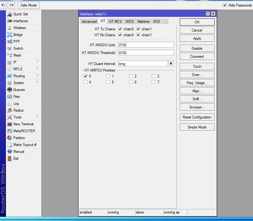

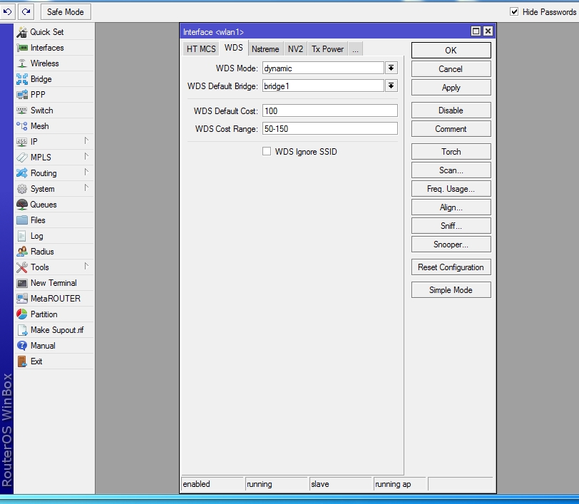

gugabit Posted February 19, 2016 Posted February 19, 2016 Здравствуйте. Стоит мост на lite 5 работает но пинг вообще плохой. Что я только не делал и прошивки менял, юстировку проводил, разные настройки менял не чего не помогло. Ситуация следующая когда за мостом сидят человек 5 еще нормально но как подключаются 10 вообще ужас. Подскажите что делать? Куда копать? И еще мне в руки попалась NanoBeam M5 – 19. Вот я решил, а что если попробовать с одной стороны микротик а с другой NanoBeam M5 – 19, может лучше будет? Попробовал к базовой станции Микротик Lite 5 (Прошивка 6.28 )подключиться NanoBeam –ом но не видит SSID так и сяк бился все равно. В чем может быть проблема? Микротики друг друга видят. И посоветовать что лучше сделать ? NanoBeam на стороне провайдера повесить (база) или на стороне клиента (мне нужен мост). Расстояние 4,9 км.. прямая видимость (чистое поле). В микротике нет настройки, скрыть имя сети (Hide SID) – почему, не знаю, все прошивки проверял. Вставить ник Quote

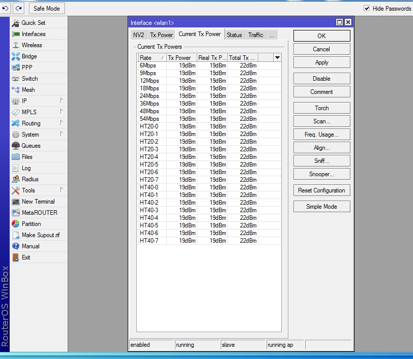

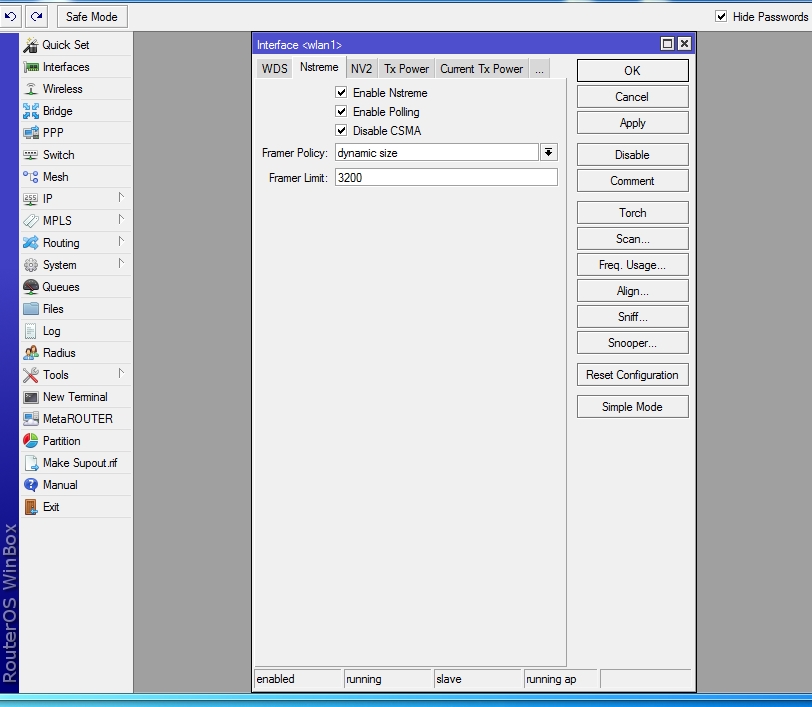

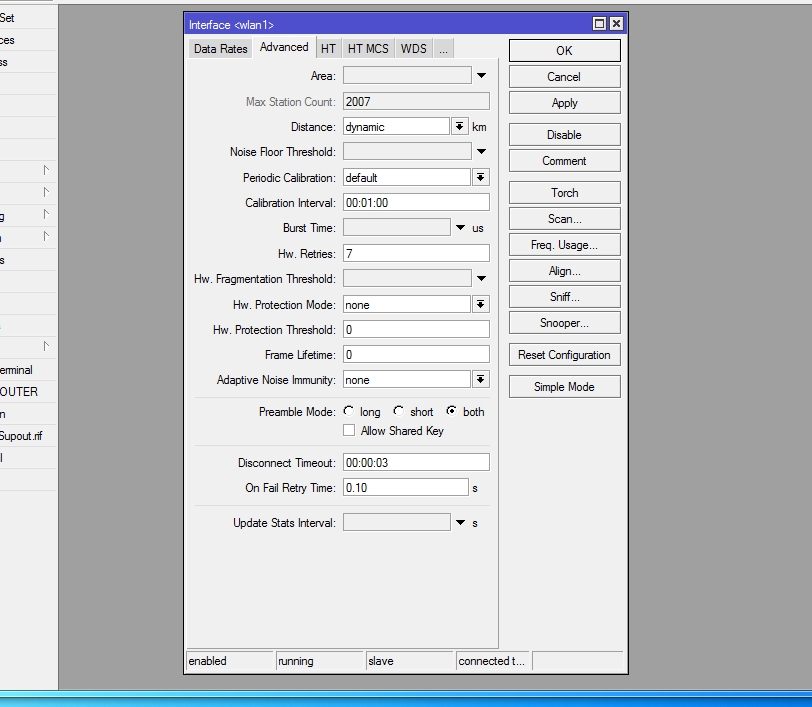

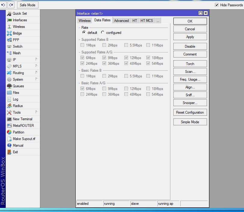

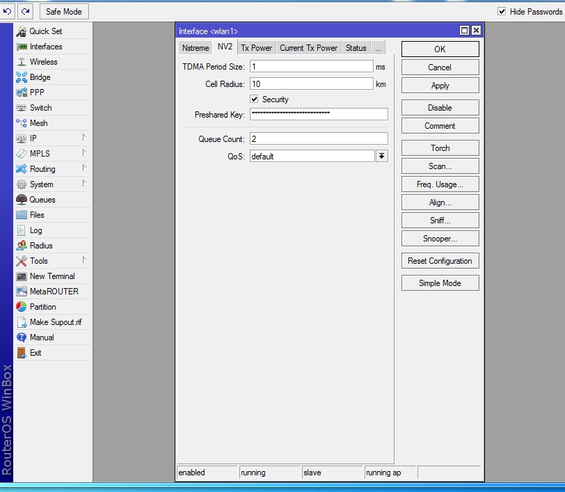

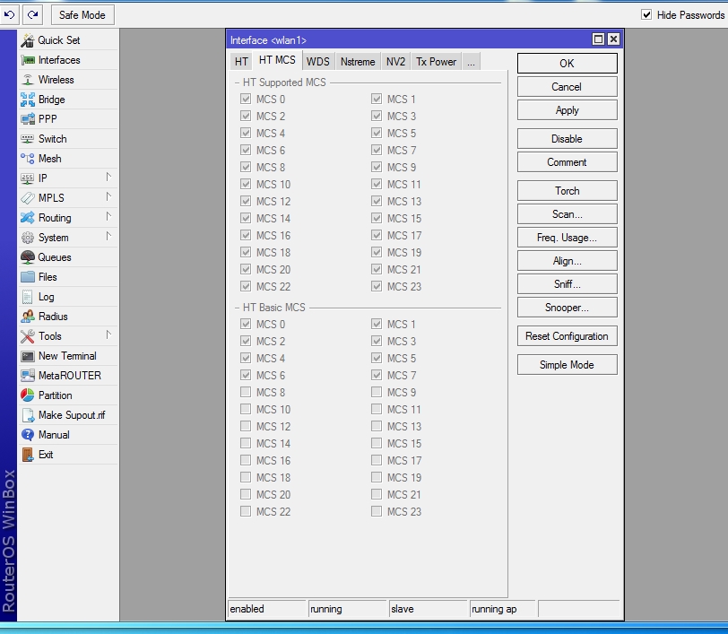

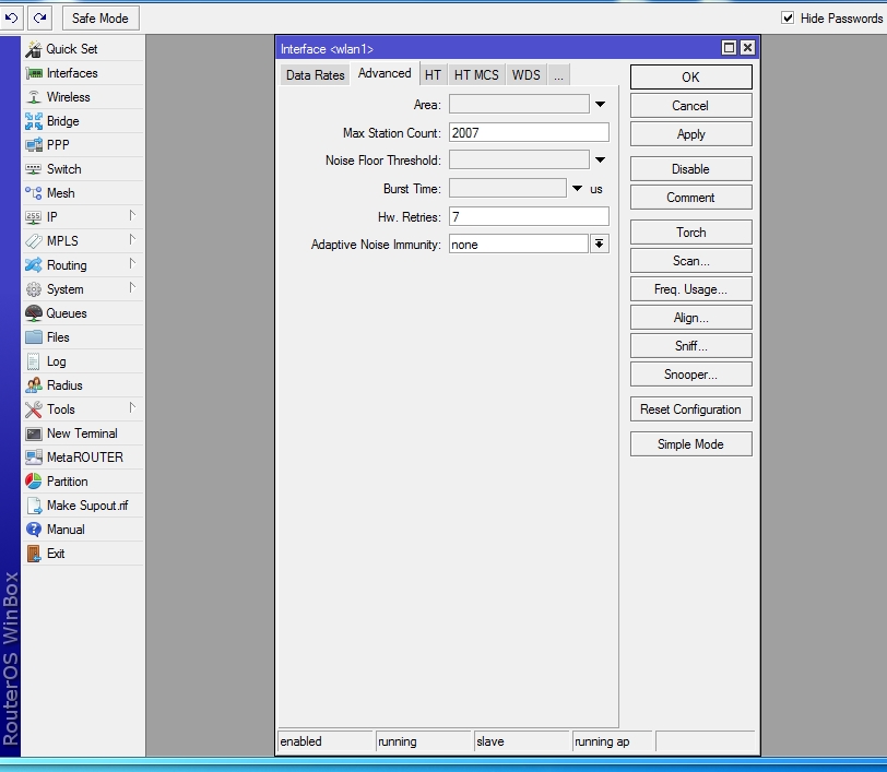

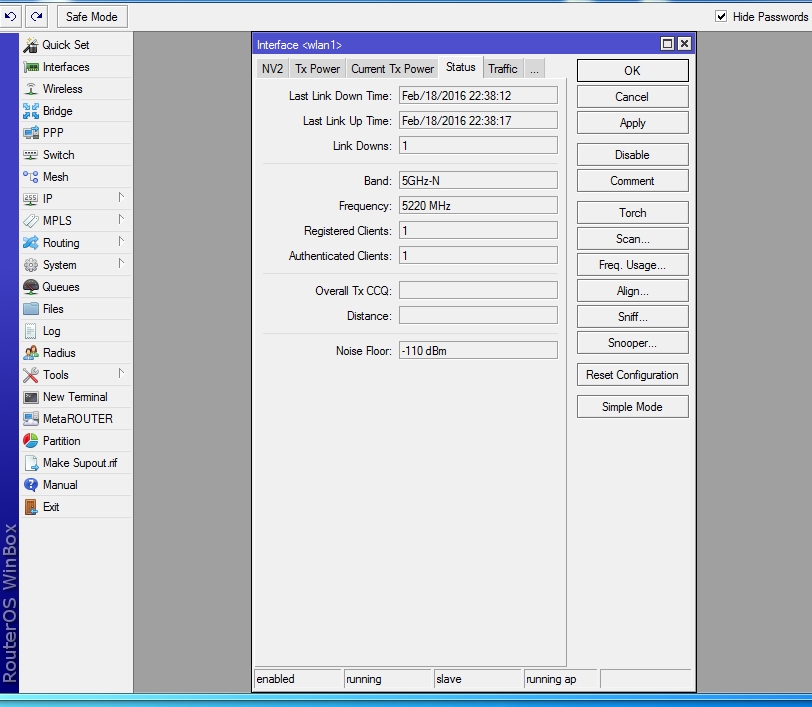

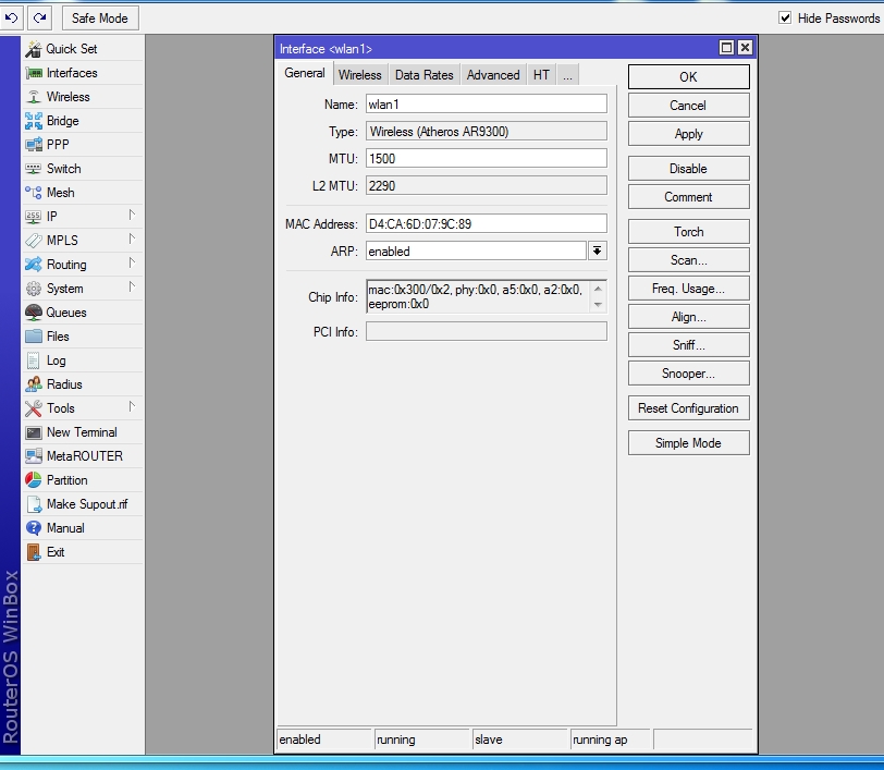

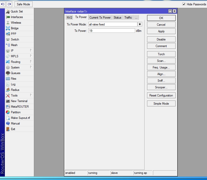

gugabit Posted February 20, 2016 Author Posted February 20, 2016 Скрины окон микротик Lite 5 база. Посмотрите может что изменить? Вставить ник Quote
EShirokiy Posted February 20, 2016 Posted February 20, 2016 Я обычно выбираю frequency mode: superchannel, TX power mode: default (или уменьшаю, что бы уровни были около 50 db) Покажите скрины в registration Вставить ник Quote

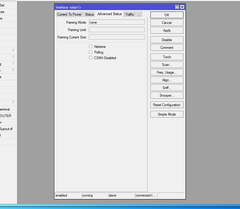

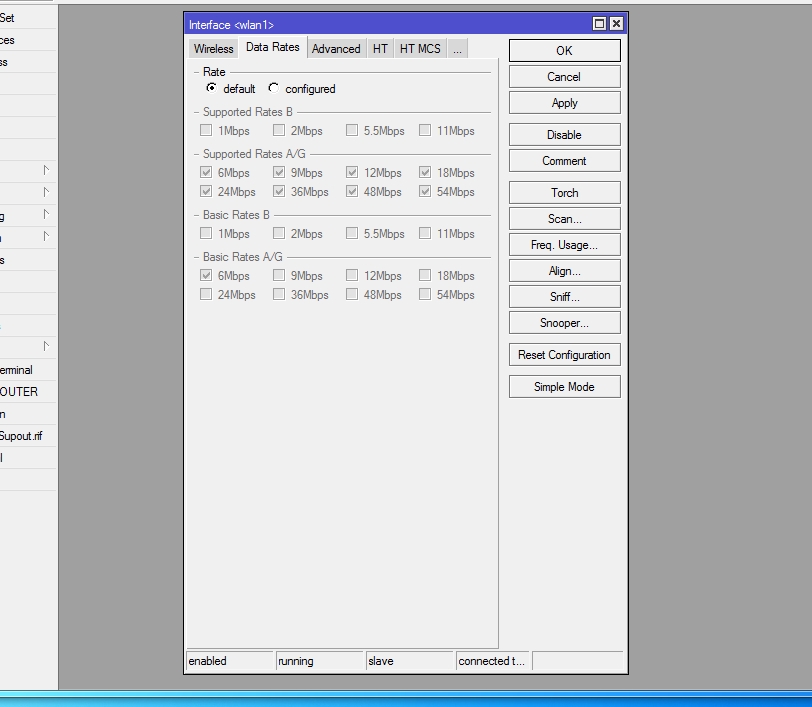

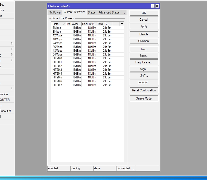

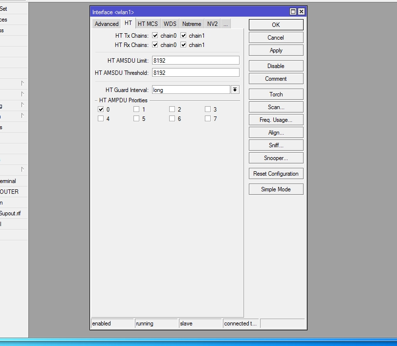

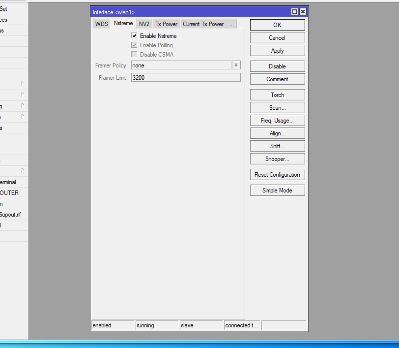

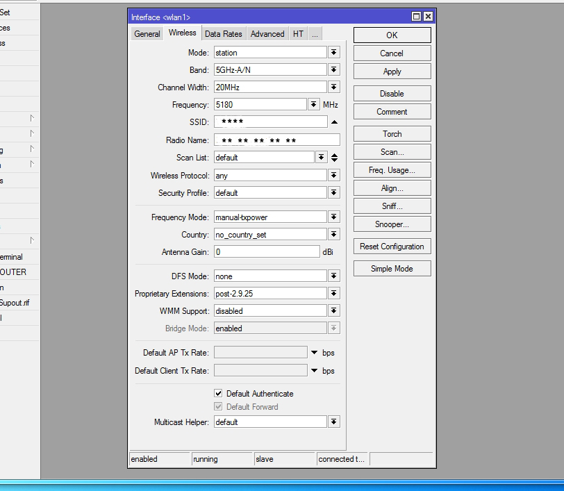

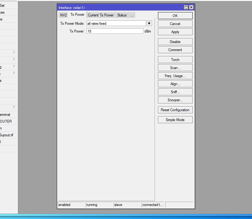

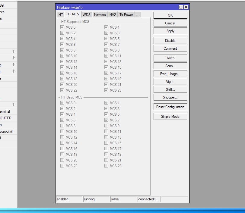

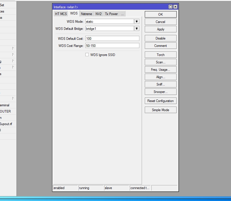

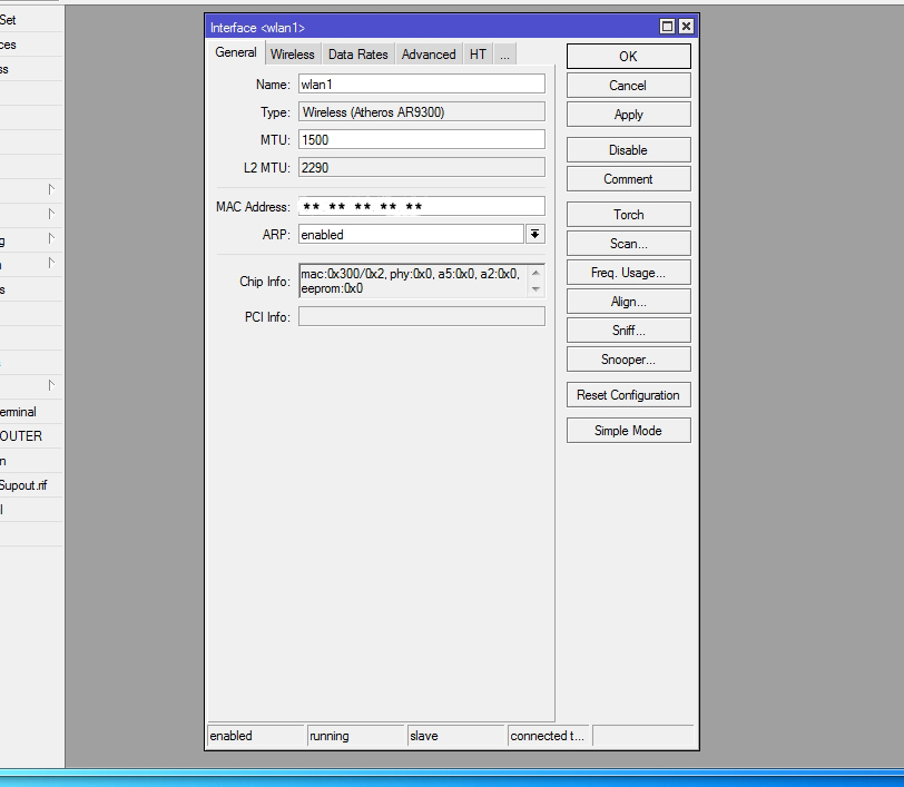

gugabit Posted February 20, 2016 Author Posted February 20, 2016 Скрины окон микротик Lite 5 клиент. Вставить ник Quote
Saab95 Posted February 20, 2016 Posted February 20, 2016 Вам надо поставить суперченнал как написали, далее на вкладке Data Rates ставите конфигуред и снимаете все галочки, далее на вкладке HT MCS снимаете все галочки у 0-7 вверху и внизу, устанавливаете вверху 8-11 и внизу 8-9, мощность на базе и на клиенте устанавливаете в 23. Далее на вкладке NV2 вверху 1 меняете на 3-4-5 и проверяете работу. Можно, так же, попробовать Nstreme, установив его на базе, а на клиенте нужно в пункте wireless protocol поставить any, что бы он в любом работал. Так же зачем на клиенте в пункте WDS установлен режим static? Далее подбираете частоту. На клиенте ставите сканлист вместо default 5000, 5100, 5200 и так далее до 6100, на базе ставите 4900-6100 и нажимаете скан, находите свободные частоты и тестируете на них работу в пределах сетки 100мгц. Вставить ник Quote
