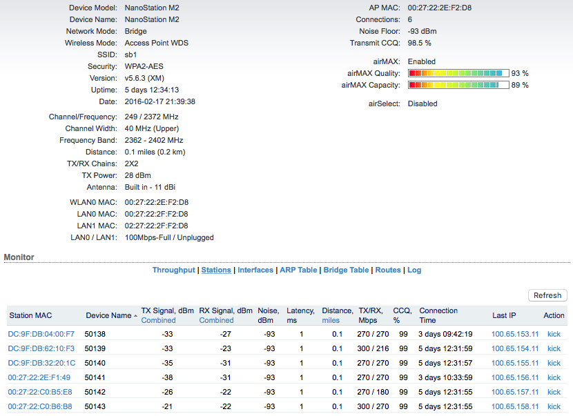

Ниже - пример посёлка на 2.3. У абонентов локи.
В пределах 2.3-2.5 антенна более-менее работает. На 2.6 уже сильно проседает по модуляциям.
А в исходном вопросе разница аж в полтора раза, там уже ничерта не будет работать.
Вы привели пример, когда плюс минус 100 МГц от рабочего диапазона. Тут же спрашивают про разницу почти в 2 ГГц. У 5G30 резонансная частота в районе 5400-5500, на 4900-5000 у него КСВ уже далеко за 2 и сигналы проседают на 10-20 дБ, а что будет еще ниже на 1,5 ГГц я уже молчу...
