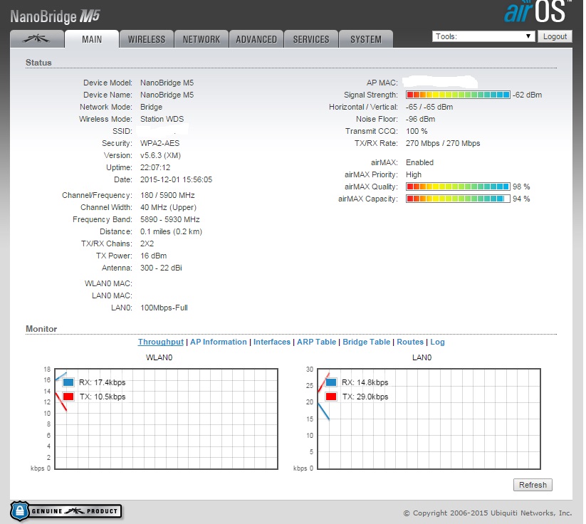

Всем доброго дня, товарищи помогите решить проблему не могу разобраться в чем дело.
Итак есть модем ASUS RT-N66U заходит оптика 100 мегабит.
От модема идет в NanoStation M5 по мосту пол километра, прямая видимость с крыши 5 этажки на трех этажное здание передает канал на NanoBridge M5.
Прошивка 5.6.3 CT

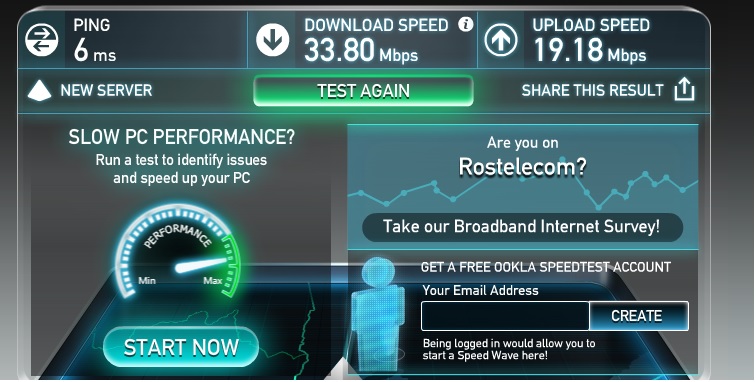

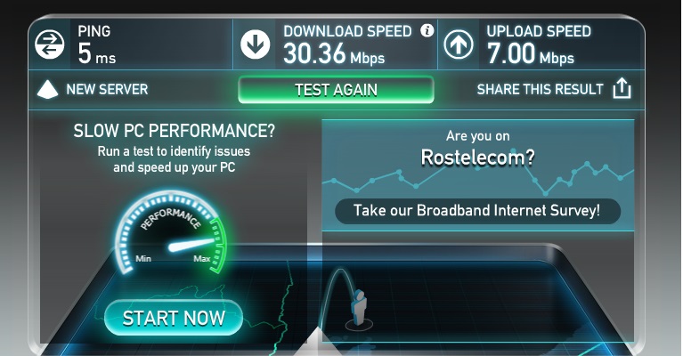

Суть проблемы на стороне приема замеряю скорость на ПК через патч-корд показывает 30 мегабит.
На отдающей стороне подрубаю в марш ПК показывает 90 мегабит.
До этого не чего не менялось не в настройке не в оборудовании на принимающей стороне показывало 90 мегабит потом что то случилось (МАГИЯ) и я получил 30 мегабит и.

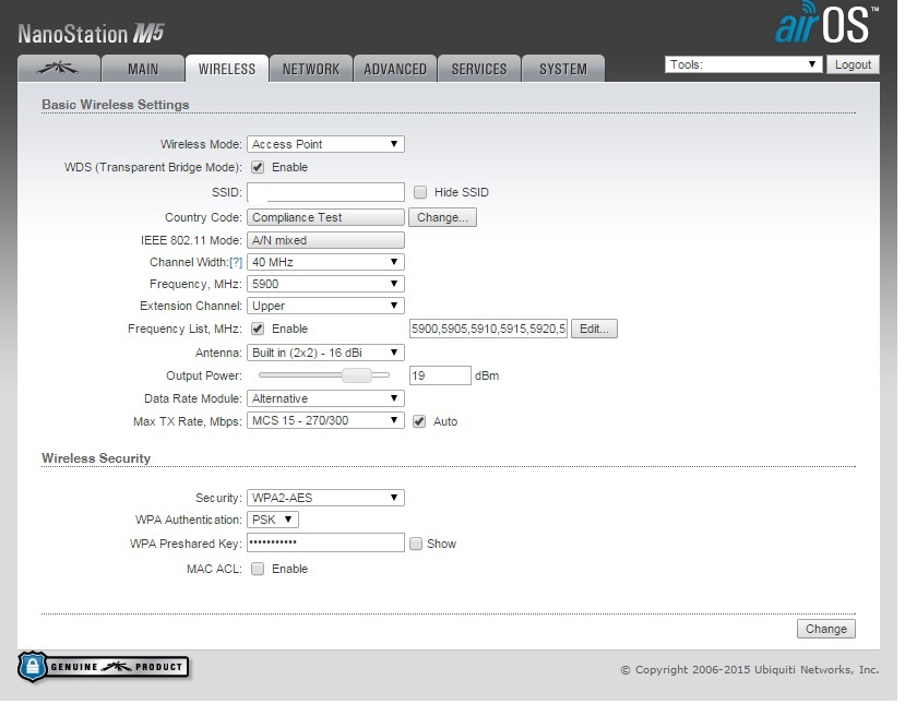

Пробовал играть с частотами с шириной и мощностью не больше 33-35 получилось.

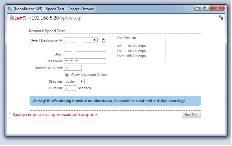

В тесте скорости дуплексом (между оборудованием) показывает нормальные правдивые значения (прикрепил скрин)
Смотрел статью немного про другое но с доступным описанием параметров (http://www.technotrade.com.ua/Articles/ubiquiti_airlink_2012-06-15) Вроде у меня все нормально Что посоветуете !?
Тут можно и мощность бы под уменьшить и ширину канала на 30 хотя бы. Мощность -57 -60 хватает для максимальной модуляции. И аирмакс в схеме точка-точка не нужен в принципе. А еще есть у кого ниб доступ к железу? Может кто на точке шейпер поднял в Network-Conf.Mode/Advanced-Traffic Shaping на LAN порту бриджа м5 300.
Edited by dronis3
Если я уменьшу ширину канала то автоматом падает пропускная способность сети становится примерно 240-240 а так как мне нужны мои 90 мегабит, то нечего у меня не получится. Исходя из достоверности вырезки с статьи
"TX/RX Rate: - канальная скорость Wi-Fi соединения. Tx - скорость передачи, Rx - скорость приема. Не забываем, что это не скорость передачи данных (скорость скачивания файла). При канальной скорости 150Mbps - скорость передачи данных будет составлять до 50Мбит/с, при 300Mbps - скорость передачи данных до 90-100Мбит/с"
Интересен тот факт что по тесту между точками скорость та нормальная значит и настроено нормально у меня примерно так и должно получатся +-10 мегабит. А на конечной точке получается байда.
Посмотрел Traffic Shaping чекбокс пустой.
Доступа к железу нет кроме меня не у кого так как я настраивал и чердаки на замках а вход всего один. Отсюда даже физически некто не может нечего сделать.

А мощность зачем такая большая?
В каком плане мощность передатчика, или скорость интеренета ?
Поменял шаг уменьшил мощность в два раза и получил опять свои 30 мегабит скорость отдачи упала до 20 мегабит
А вот мощность чуть выше можно до -60. А вот почему скорость отсылки упала при таких показателях до 20 мб это уже реально непонятно. На счет ширины канала ваше дело можете и 40 оставить, просто в сиплексе и на 30мгц вы примерно 90 прокачаете. Попробуйте ради интереса уйти на 5900+ частоту, но где чисто конечно.
Edited by dronis3
Аирмакс может отключить попробовать, железо разное XM и XW может какой баг всплывет, и агрегацию гляньте в адвансед, включена она или что там вообще. Вижу модуляция стоит у вас альтернативная, на обеих так? И зачем она вообще нужна в идеальных условиях и дефолт будет летать.
Edited by dronis3

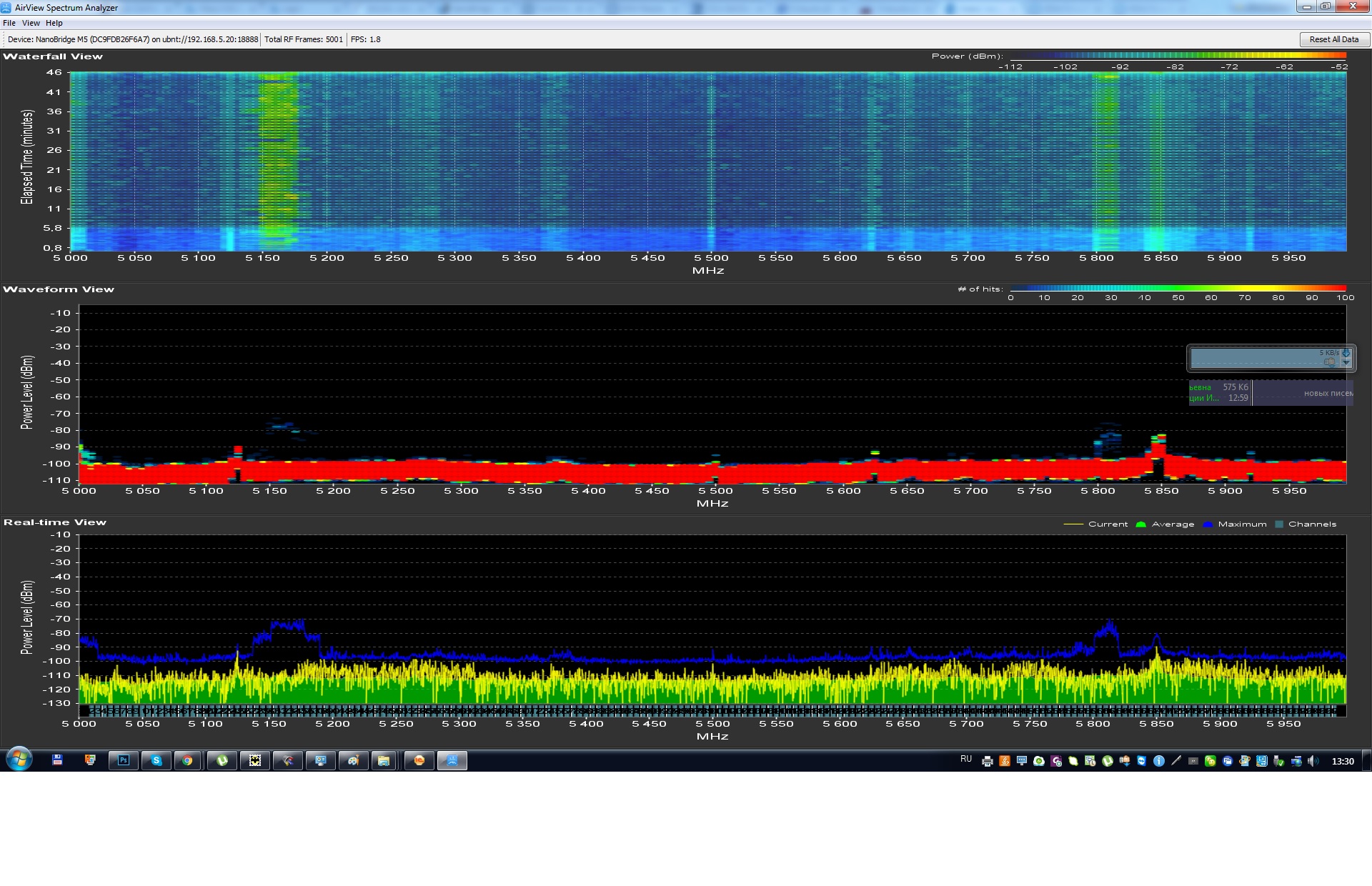

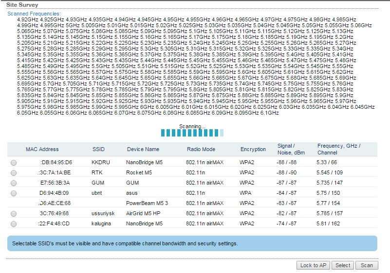

Посмотрел что и кто в округе после 5900+ все свободно.

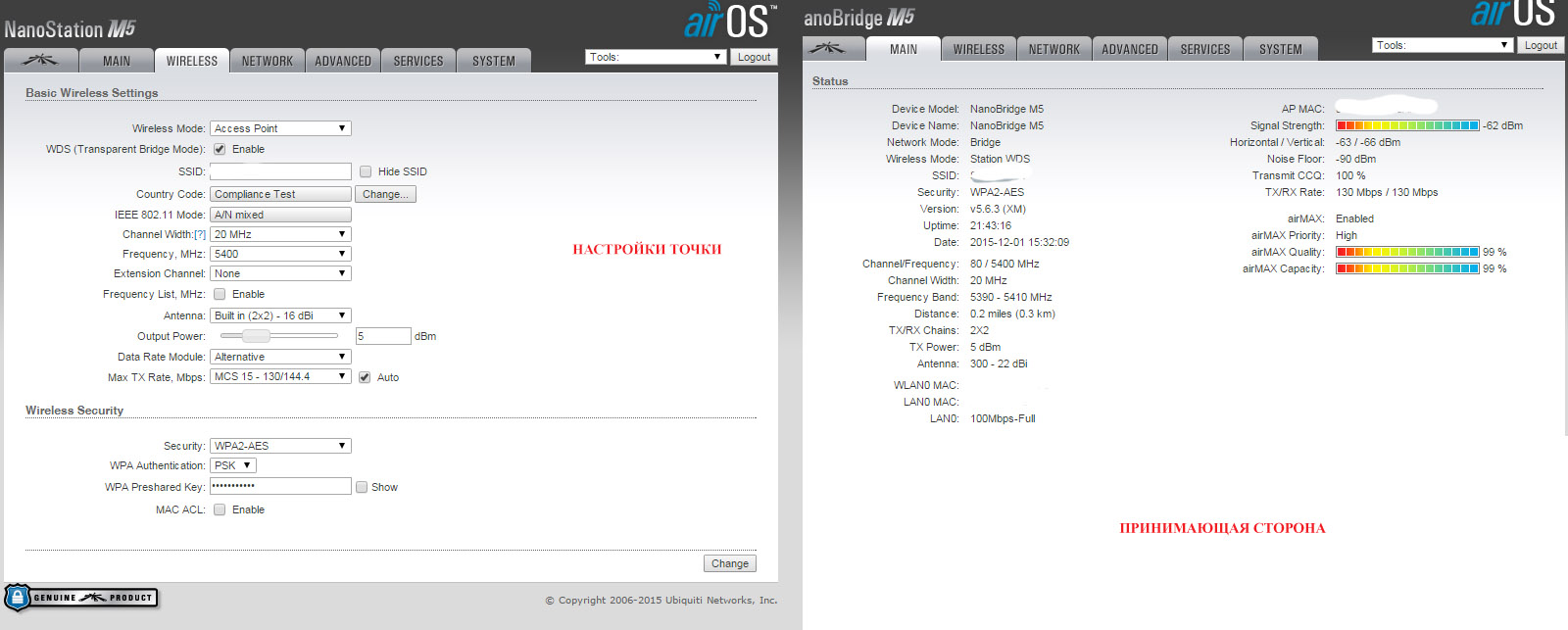

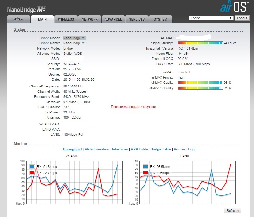

Делаем смену частоты и шага.
Точка доступа
Станция
Вот результат

Но мне кажется что одну из антенн свернуло ветром и скорей всего это наностейшен, у нее антенна 60г и + чистый эфир, вот и садиться с такими хорошими показателями. По возможности я бы сменил наностейшен на бридж или повербим м5 300.

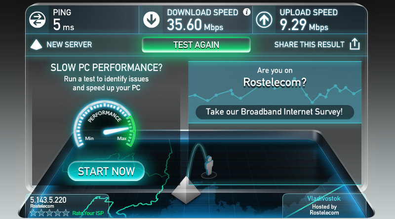

Отключил AIRMAX, Модуляция на обеих стоит теперь по дефолду ,до этого на обеих было альтернативная.

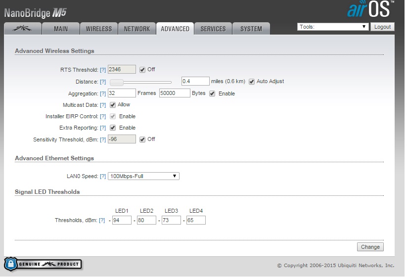

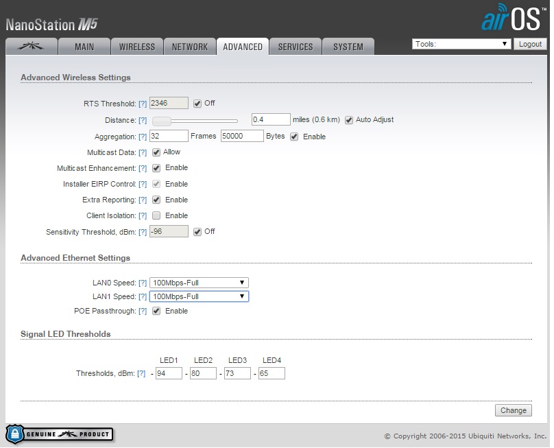

Агрегация
Результат
Дистанцию в ручную выставить осталось и если не поможет или на крышу или кто может подскажет путного)

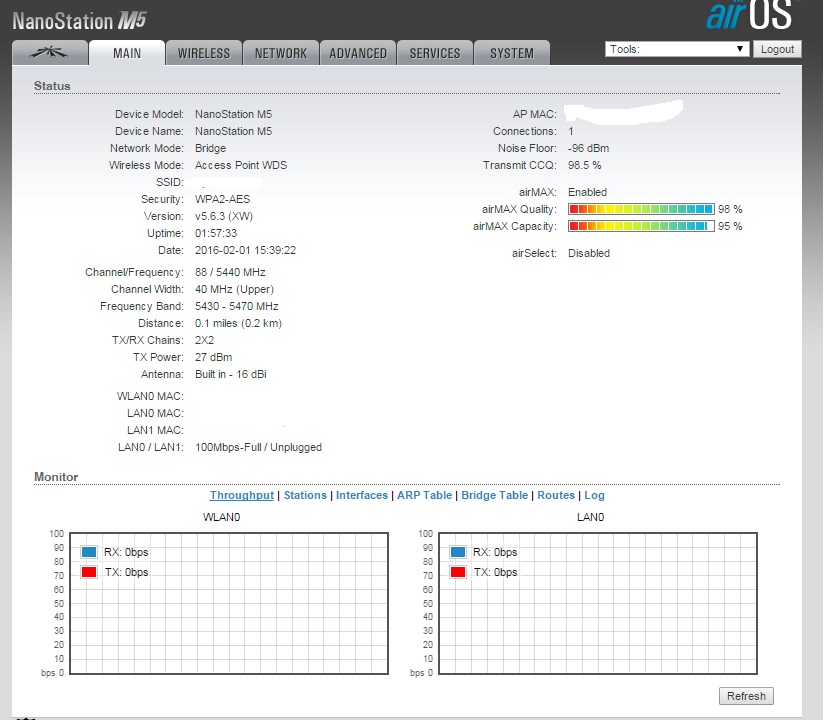

На ASUS стоит DMZ на прокси сервер на нем замеры сделал такие же показатели.
Сменил дистанцию показывает вот такие показатели.

Два порта вижу включено на нанке, это что там подключено или кто то подключился?
Интересный момент однако, тоже щас обратил внимание
Когда настраивал ставил LAN0 включенным помойму.(MAIN) Secondary порт пустой был.
Да и питание на него включено POE, может постороннее подключение и хак?))) А на счет шейпера только на бридже смотрел или в нанке тоже? А то тест между точками по wlan делается.
Может быть как проверить ? Отрубаем POE на нем ?
