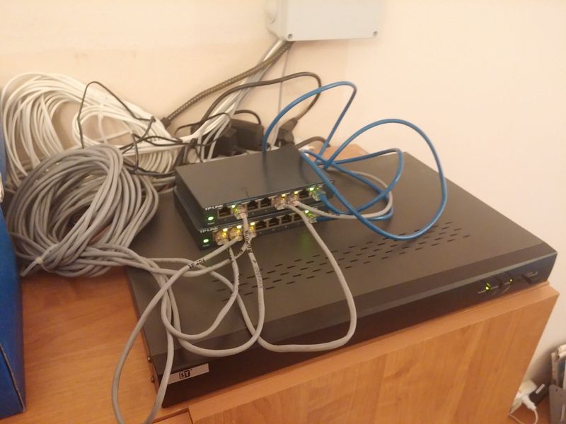

burann Posted December 16, 2015 Posted December 16, 2015 (edited) В детском саду стоят 4 IP камер на свитч. И к нему ещё 2 через свой свитч. Второй свитч через регистратор. Смотрят на 2 монитора. Несколько дней назад была буря. Провода на столбе, говорят, коротнуло. Короче, меня попросили посмотреть. Дальняя деревня. В общем, регистратор камеры, как бы обнаруживает. Их IP. И даже может показать картинки. Но как то странно, иногда 1-2, иногда спустя ночь, может сразу 4 открыть, периодически нек. пропадают. Я сегодня туда ездил. Привез новый свитч. результата не увидел коренного. Утром надо снова туда ехать, но хоть с какими то мыслями. Edited December 16, 2015 by burann Вставить ник Quote
burann Posted December 16, 2015 Author Posted December 16, 2015 https://yadi.sk/d/InQ9l7pXmH4vU Вставить ник Quote

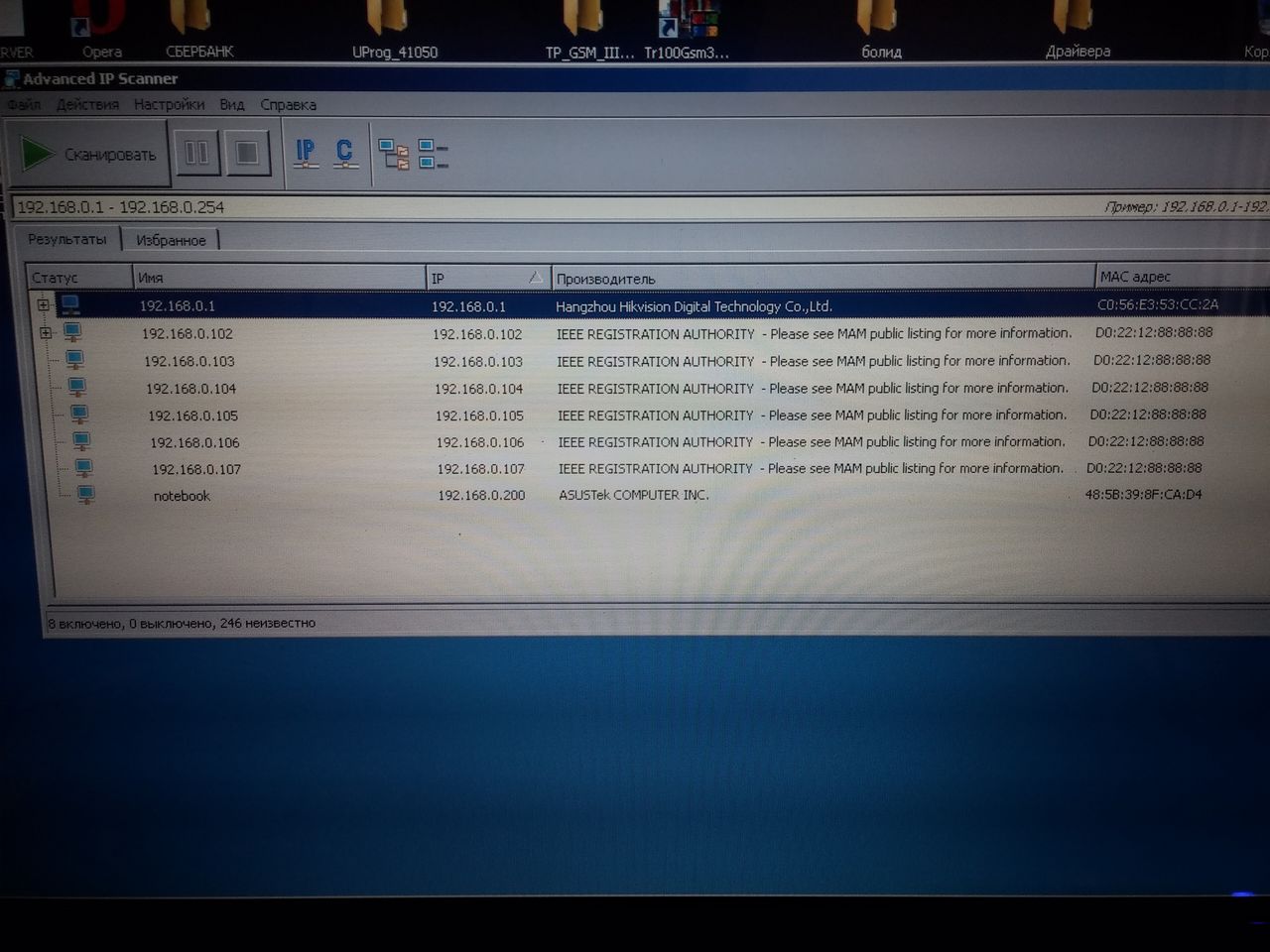

doc.mex Posted December 16, 2015 Posted December 16, 2015 А зеленый интерфейс это что за устройство? Вставить ник Quote
burann Posted December 16, 2015 Author Posted December 16, 2015 Это для сравнения с другого места. К делу не относится. Не зеленый а типа синий? Вставить ник Quote

cenix Posted December 17, 2015 Posted December 17, 2015 У вас странное отношение к решению проблем. При чем здесь эта фотосессия? Что мешает обратится к тем товарищам, кто это соорудил? Как минимум там лажово все обжато, непонятно зачем нужен второй свитч, зачем свичи вообще гигабитные. И самый интересный вопрос: Что вообще не работает? Вставить ник Quote

stas_k Posted December 18, 2015 Posted December 18, 2015 Похоже, что все сводится к регу? как давно работает это всё? если отключить половину камер, оставшиеся работают нормально? burann инструменты и приборы какие есть? в той чудо фотосессии не показан главный вопрос - как это всё хозяйство запитано? как идет питание к регистратору. как идет питание к камерам. как идет питание к свичам. каким проводом проложено питание какая длина провода. какие блоки питания используются. какое напряжение на выходе каждого блока питания? какое напряжение на входе каждого устройства? Вставить ник Quote

burann Posted December 21, 2015 Author Posted December 21, 2015 Сказали посмотреть MAC-адреса у камер. Типа на совпадение одинаковых. Типа поэтому и портят всю картину. Я удивился, мол, МАС адреса идут с завода, и чтобы оказалось, что у нас совпало пара камер с одинаковыми адресами? Я говорю, вы прикалываетесь? Ладно, поеду проверю. И через пару часов я выпал в осадок. У всех камер оказался одинаковый МАС. Абсолютно. Звоню снова. Мол вы правы. Он, как ни в чем не бывало, типа последние цифры типа четыре восьмерки.. Я ему, шесть восьмерок.. ну да, шесть. Гарантийный случай. Снимайте и привозите в ремонт. Нонсенс. Вставить ник Quote
