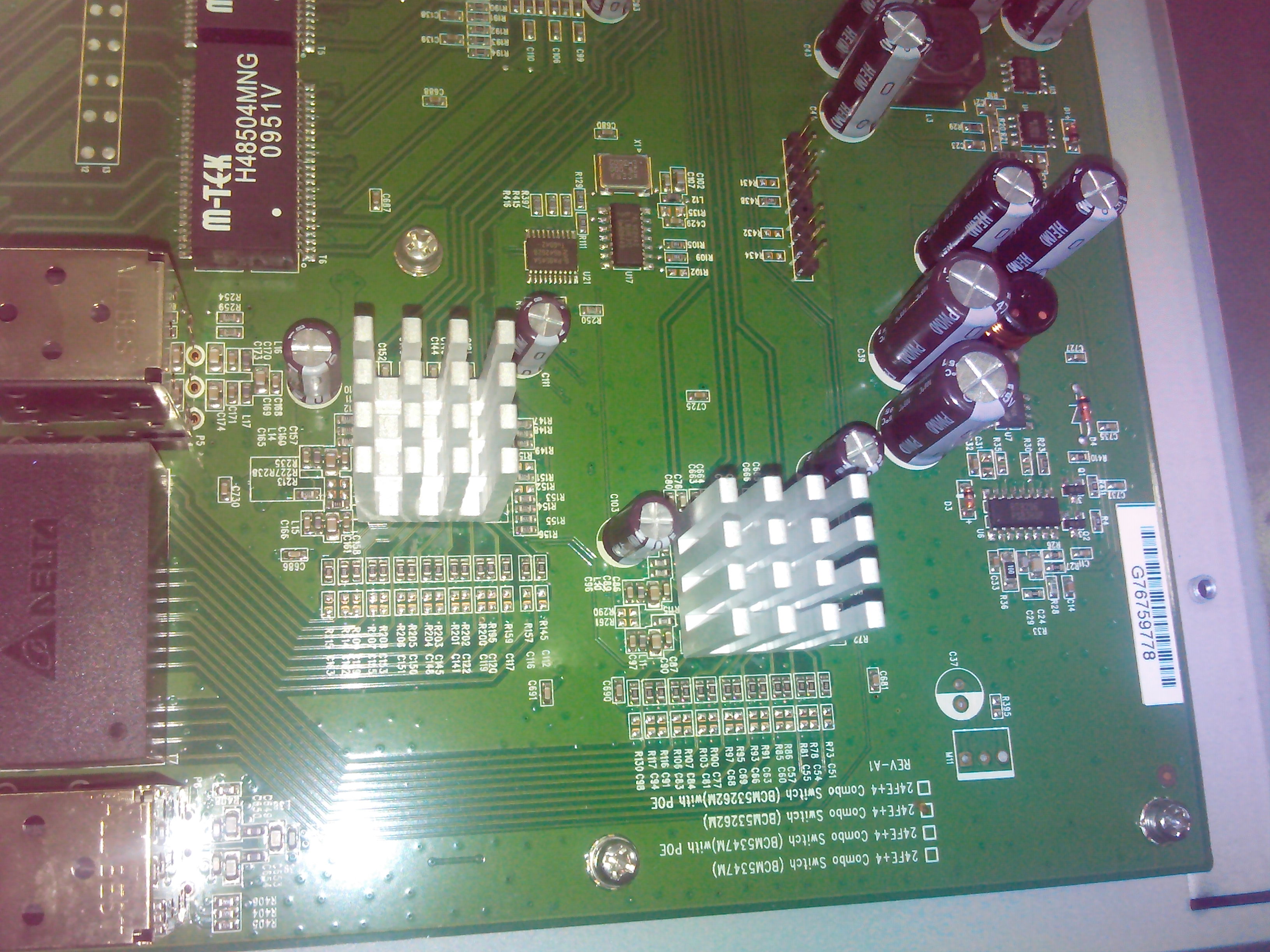

Всем привет. Подскажите где то на форуме говорили про замерзающие DES-3200-28/ME когда при -20C на порту ростут CRC ошибки и скорость падает до 0.
А может кто подскажет что перепаять можно или что именно мёрзнет покажет? У нас снова морозы и лампочки ставить, греть свитчи надоело.
Мы у себя их заворачиваем в минвату
Ну не в Челябинске же... Ведь есть же не колючий пенофол...
Перепаять, чтобы не мерзли, можно любые электролитические конденсаторы, поставить емкость с запасом от 30%, плюс расширеный температурный диапазон (что найдете).
Но имейте ввиду, что в морозы около -40 у них еще флешка отказывает (чтение-запись в нее может завершиться неудачей, и перезагрузка по этим же причинам нежелательна).
У нас эти свичи мерзли в частном секторе в 400-х ящиках, купили кучу минваты, далее монтажники тупо все стенки ящика обкладывали листами ваты а в середину помещали свич, зимой не мерзнет, летом не перегревается.
