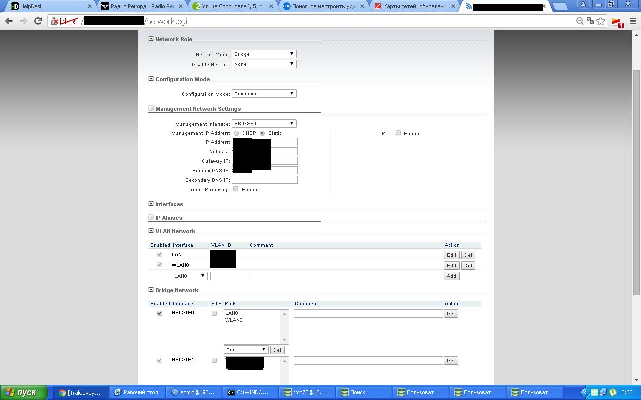

pingz Posted November 15, 2015 Posted November 15, 2015 Раз нет нормального роутера тогда колхозим На мостах создаем бриджи для проброса PPPOE канала Lan.0 Wlan.0 Управление бриджей вешаем в бридж 2 Wlan.2 Lan.2 На тп-линке растегируем Lan.2 на 4 порт хотя смотря какая модель, 841 умеют могу дать прошивку бетту. Берем пачкорд соединяем 4 и 3 порты и у нас бриджи уже в сети тп-линка да теряем 2 порта А там уже с тп-линка пробрасываем нужные порты. Ставим dd-wrt либо Openwrt у меня тп линки дольше 1-3 месяцев на них не жили. А лучше купить микротик там все легко и просто реализуемо. Вставить ник Quote
