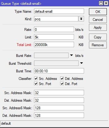

Fint Posted February 16, 2020 Posted February 16, 2020 В 01.11.2017 в 00:46, Saab95 сказал: Обычно значения ставят Limit - 5k, Total Limit 200000k, и все классификаторы - 4 галочки адреса и порты. Это не очепятка? Total Limit 200000k В 14.06.2018 в 13:40, Saab95 сказал: Чем больше- тем лучше, но не больше максимально необходимого. То есть после настроек открываете раздел простых очередей, добавляете туда столбик с дропнутыми пакетами на прием и на передачу, сортируете по этим столбикам - если есть дропы - увеличиваете размер буфера. Если дропов нет - можно уменьшить. Но смотреть надо статистику хотя бы за сутки. А если дропы есть (были) только в одном правиле(у одного абонента), что это значит? Сделал ресет, больше не появлялись. Вставить ник Quote
Saab95 Posted February 16, 2020 Posted February 16, 2020 Если дропы были то абонент в это время что-то усиленно качал, буфер пакетов переполнился и понеслось. То же самое если дропы были, а после настройки поменяли. Они в статистике и остались. Вставить ник Quote

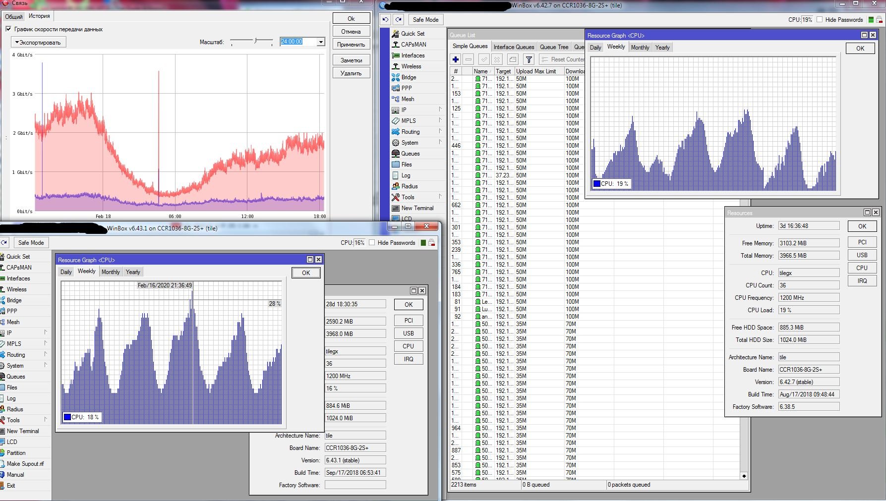

Saab95 Posted February 18, 2020 Posted February 18, 2020 1 час назад, Ace63 сказал: Читайте внимательно, было сказано 1000-2000 абонентов. Ну явно уже не для микротика нагрузка. Правда? Пойду циску заказывать, какие там модельки есть с двумя 10Г портами и что бы 4 гига в пиках трафика тянула? Снял на память скрин с двух микротиков (один нат второй шейпер), а то на циске наверное не так легко сделать скрины с графиками или там списком абонентов. Что и 2200 абонентов смешная нагрузка. Вставить ник Quote

Fint Posted February 18, 2020 Posted February 18, 2020 (edited) В 01.11.2017 в 00:46, Saab95 сказал: Обычно значения ставят Limit - 5k, Total Limit 200000k Total Limit именно 200000k? или 200000? У меня стоит 200000, 200000k поставить невозможно Edited February 18, 2020 by Fint Вставить ник Quote
Saab95 Posted February 19, 2020 Posted February 19, 2020 Букву K не ставьте в конце и значение установится. Вставить ник Quote
