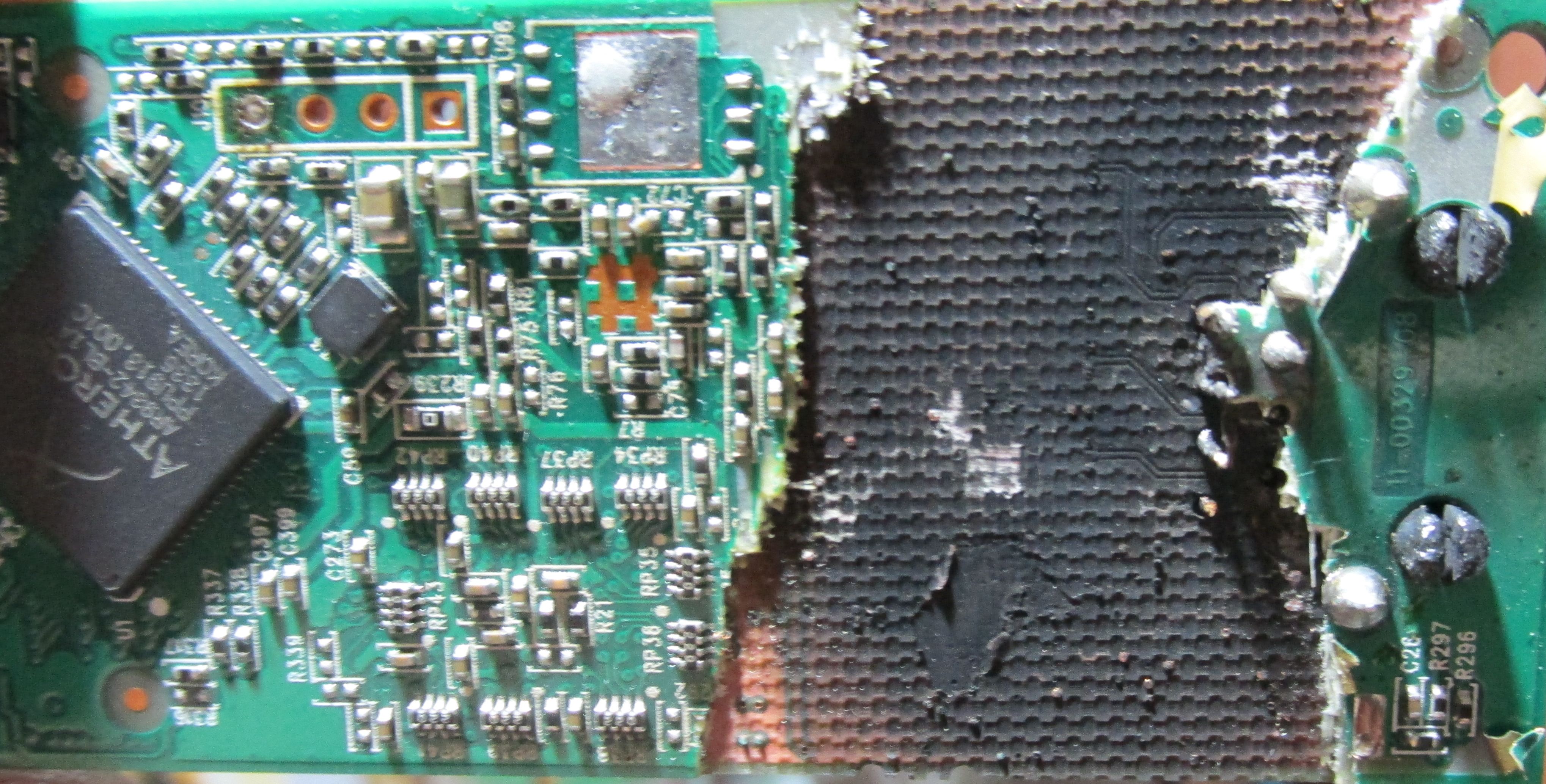

belokuriha Posted October 15, 2015 Posted October 15, 2015 А что тут может спасти та , если где то рядом то хоть есть защита хоть нет , все равно супрессоры вылетят , а вот от прямого попадания (как на фото) увы только Зевс вам в помощь. Вставить ник Quote
