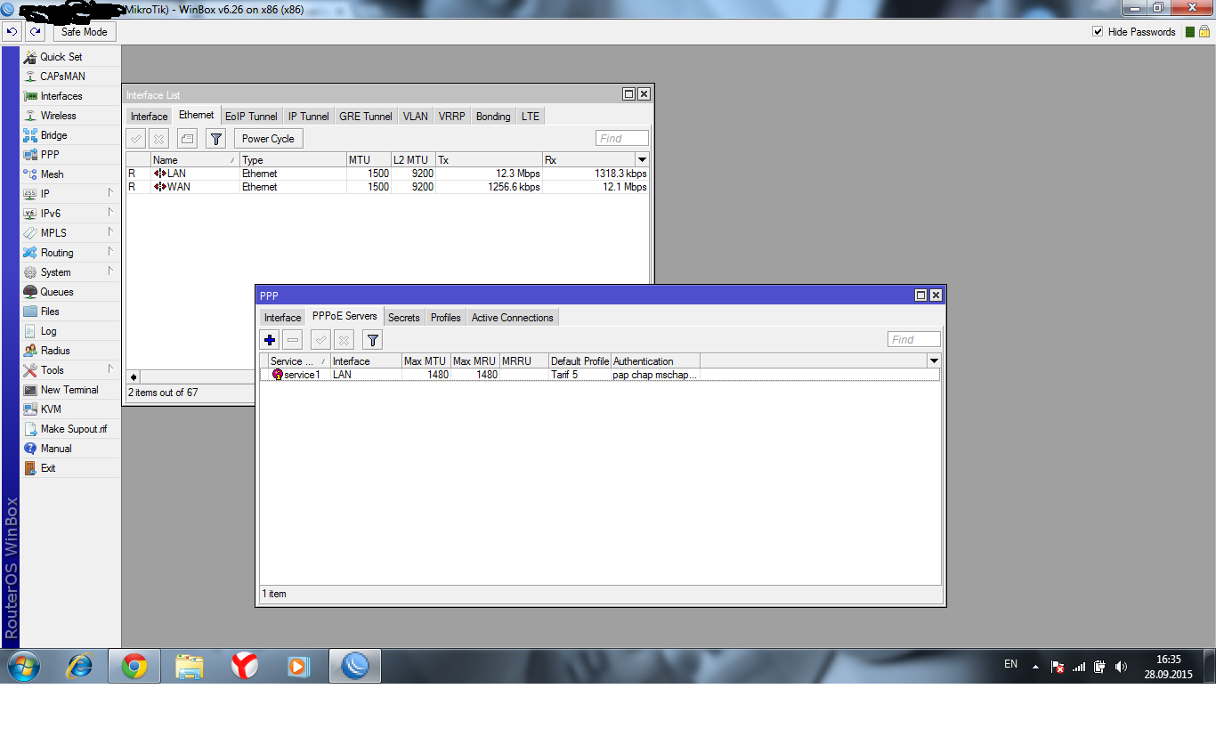

Добрый день! Скажите какое рекомендуемые значение mtu выставить на микротик? Проблема в том что на абонентских устройства лагает скайп. Пинг и скорость в порядке. За ранее благодарен
На некротике мту лучше не трогать, последствия могут быть невообразимыми.
Вводных действительно мало, для начала смотри в сторону L7 маркировки и приоритезации, если есть подозрения в перегрузке канала.
какой протокол выбран в вайвае, nstreme, nv2?
смотрите агрегацию пакетов, framer policy или tdma period.
Ещё посмотрите какой тип очереди стоит в Queues types в wireless default, попробуйте pfifo
и routeros обновите чтоли...
