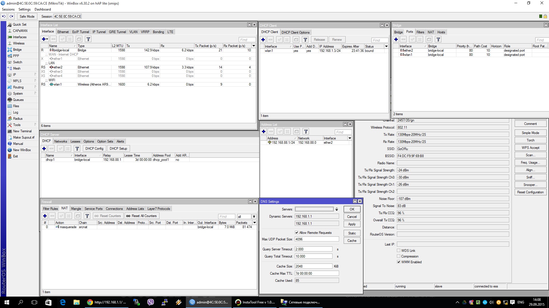

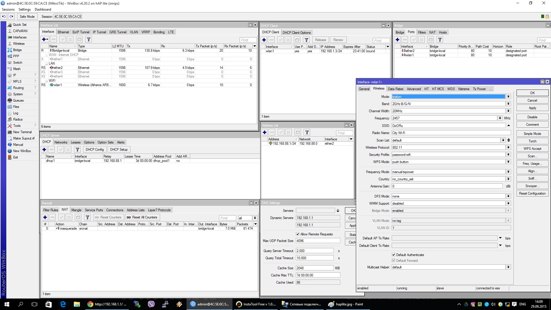

Tonchi Posted September 29, 2015 Author Posted September 29, 2015 Вот что у меня получилось, все ли правильно? интернета нет, как я вижу сам Wi-Fi к станции подключился, IP, DNS получил. Но по ethernet понту №2 интернет я не получаю :( Вставить ник Quote
DRiVen Posted September 29, 2015 Posted September 29, 2015 DHCP-сервер на ether2 повесьте, bridge-local снесите вообще, а в Firewall->NAT out-интерфейс на wlan1 замените. Вставить ник Quote
Tonchi Posted September 29, 2015 Author Posted September 29, 2015 megadron Спасибо за помощь. DRiVen Спасибо за помощь, я скинул все настройки и настроил через Quick Set, все работает. Еще рас большое спасибо за помощь. P.S. тему можно закрыть! Вставить ник Quote

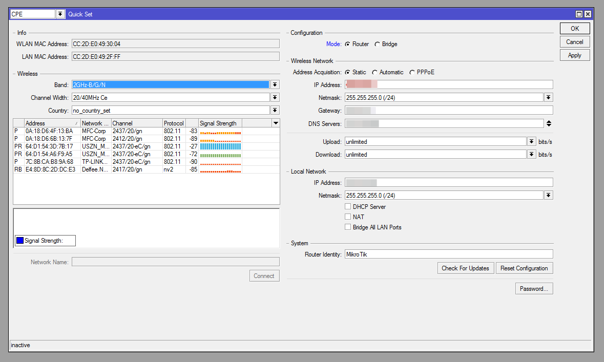

danila77 Posted October 3, 2018 Posted October 3, 2018 (edited) В 22.09.2018 в 04:54, Роман_Косян сказал: А можно поподробней как это настроить? Выбираем CPE как режим, а там в принципе всё должно быть понятно. Включаем NAT и DHCP если надо. Edited October 3, 2018 by danila77 Добавил скриншот Вставить ник Quote
