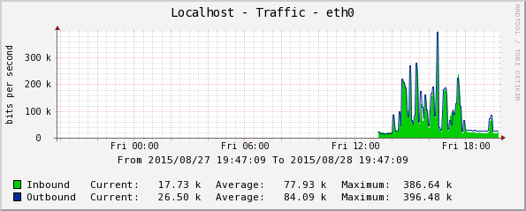

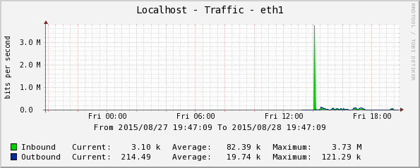

ev83gen Posted August 28, 2015 Author Posted August 28, 2015 Сегодня прослушал записи с астериска и вышло маленькая нестыковка. На запесях все разговоры четкие и слышно обе стороны, получается со спутника сигнал идет хороший, а вот до локального телефона он почему то доходит с прерыванием. Весь день мониторил сервер с астериском: Проц очень редко загружается на 7% память раз в 7-10 сек подпрыгивает до 24% В файлах графики загружености eth С виду все норм, ЧТО ДЕЛАТЬ?? Вставить ник Quote
stalker35 Posted August 29, 2015 Posted August 29, 2015 В файлах графики загружености eth С виду все норм, ЧТО ДЕЛАТЬ?? Записать траффик на eth астериска И поснифить траффик, который приходит к телефону (через свитч с зеркалированием, например) После вооружиться Wireshark (лучше версии 1.6.x) и анализировать RTP траффик: - какого качества траффик выходит от астера - какого качества траффик приходит к аппарату Вставить ник Quote
