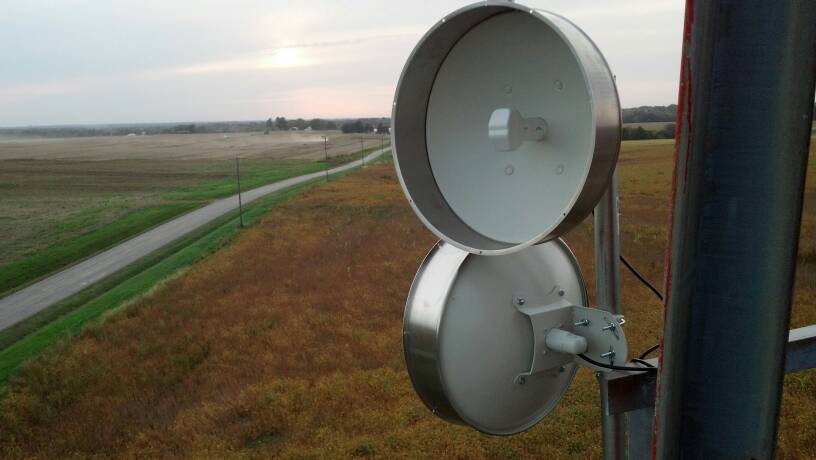

Мы ставили на паре инсталляций на пробу.
Судя по косвенным результатам (диаграмму не снимали) подавляет боковые лепестки.
Так, на биме м2, установленном на стене высотки на краю города, после установки барабана список видимых сетей бытовых роутеров уменьшился примерно вполовину, на пару дБм снизился noise floor.
Для себя сделали вывод, что эта вещь полезна в определённых ситуациях, но стоимость колхозных конструкций, которые сейчас массово продаются, сильно завышена. Хотим лепить самостоятельно, но пока нет ни времени, ни других ресурсов.
ps. На фото, по-моему, полная ерунда, которая будет собирать в себя зимой снег. Мы использовали конструкции, закрытые полистиролом.

Вы видели что внутри нанобриджа?
Впаяли 2 штырька на плату и две дорожки. При этом излучают они во все стороны, не только в сторону зеркала антенны, но и вперед, в том числе и по всем направлениям, открытых со стороны облучателя, как лампочка.
Внутри антенны Jirous так же есть 2 штырька, только они находятся в алюминиевой трубке и загорожены друг от друга:
При этом излучение идет только вперед, т.к. в другие стороны их загораживает металл трубки.
Учитывая это, развязка по поляризациям у антенну Jirous выше, поэтому при тех же уровнях сигналов получается более высокая скорость, либо для работы на той же скорости требуются антенны меньшего усиления. Так же тут в плюсах при поломках - достаточно заменить только радиоплату, в случае поломки нанобриджа, отдельно нос купить нельзя, только в сборе с антенной - что уже дороже.
Далее на антенну Jirous есть алюминиевый корпус, поэтому собрав ее по полной программе, защитите оборудование от помех, у нанобриджа корпус пластиковый и от помех не защищает. Поэтому размещение 2-х антенн как на приведенной выше фотографии, требует на убнт большего разноса по частотам, на джириусах можно работать на соседних каналах без проблем.

Если посмотреть фотографию, в первом сообщении, то там антенны смонтированы не верно, если есть ограничение на установку одной трубостойки, то их нужно было разнести подальше друг от друга. А на фото видно, что стоят они рядом и их пластмассовые зады, вполне фонят друг на друга, поэтому и нет никакого толку от ободков. Толк от них есть тогда, когда излучатель правильно сделан и не фонит вокруг, если вести примеры про нанобриджи, то ширина ободка должна быть около метра, однако его не выдержит слабая конструкция основного зеркала. Именно по этой причине в конструкции антенн Jirous и применяется облучатель в трубке. УБНТ же решила экономить и выпустило на рынок посредственное решение, после подтянулись различные производители с кучей отражателей и всякой защиты, от которой нет никакого толку. Для тех же SXT продаются крышки из жести, которые не дают никакого толку, т.к. выполнены из тонкого металла, если спрятать SXT в кастрюлю с толстыми стенками и донышком, эффект будет.
