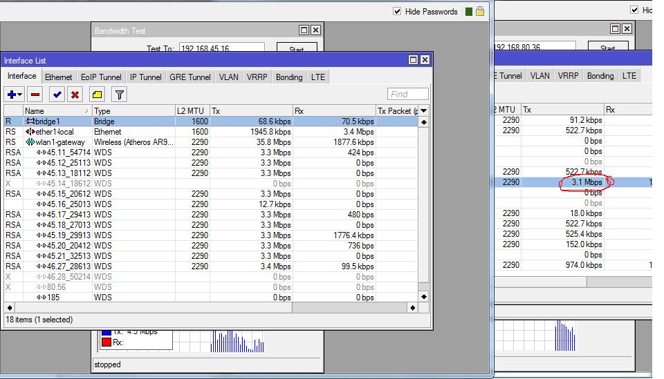

zwerb Posted January 28, 2016 Author Posted January 28, 2016 (edited) И вот опять проблема. Только теперь трафик только с одной клиентской антенны зеркалируется на все базовые станции. Никакие фильтры не помогают.Трафик около 2-х мегабит, на разные Ип адреса(все они ведут к ВЕБ серверами....апаччи и т.д.). На скрине справа показао какая антена это делает , а слева что происходит с базой. У кого есть какие варианты? Edited January 28, 2016 by zwerb Вставить ник Quote
Saab95 Posted January 28, 2016 Posted January 28, 2016 Для начала нужно сбросить начальную конфигурацию и настроить по правильной схеме, далее установить автоматическое добавление WDS интерфейсов, потом создать фильтры на бридже, не позволяющие абонентам обмениваться трафиком между собой. Вставить ник Quote
pingz Posted January 29, 2016 Posted January 29, 2016 Отдельный влан на базовку, изоляция клиентов на базовке, сигминтация трафика в техническом влане(делаем на коммутаторе), как писали выше клиенское оборудование настраивается роутером ибо есть индивиды, которые рассшаривают свое подключения и включают дшсп и нат и через это подключение сидит несколько пользюков, на коммутатор можно добавить еще ацл фильтры запрещаем весь трафик и отрываем пппое трафик. На пппое сервере делам фильр запрет ходить кроме интерфейса в котором у вас интернет, клиенты не должны через пппое сервер друг на друга лить трафик. Клиенские роутеры настраиваем бриджом так лучше работает. Вставить ник Quote

zwerb Posted February 1, 2016 Author Posted February 1, 2016 Клиентские антенны настроены в режиме роутера, подключение ПППоЕ на них же настроено...Проблема решилась заменой роутера после клиентской антенны. Видимо роутер какой то глюченный-постоянно куда ломился(то на хостинги то на ИП апачи). В настройках роутера ничего странного не нашел((( Вставить ник Quote
